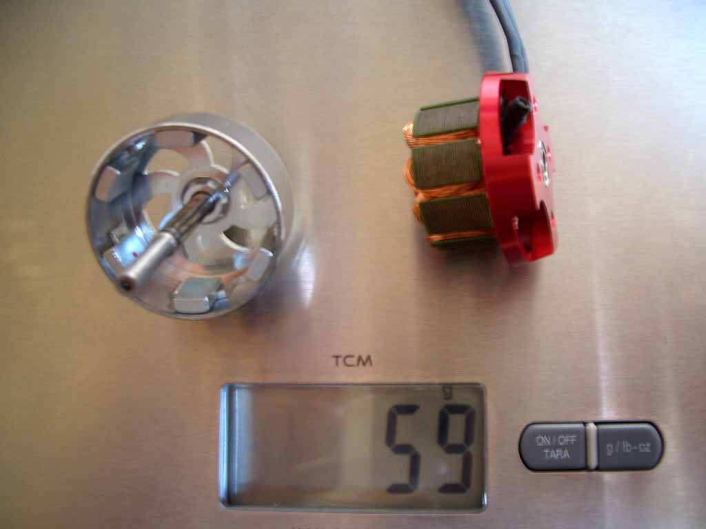

#29
wie in anderen Fred´s schon geschrieben, habe ich nach dem 450F momentan den SD260 im Einsatz. Der geht wirklich sehr gut, braucht aber halt auch viel Strom (wie ja bekannt). Für meinen Flugstiel (schneller Rundflug, paar Loopings, Rollen) brauche ich momentan noch nicht soviel Power. Deshalb werde ich den 500TH testen, in der Hoffnung, wieder auf längere Flugzeiten zu kommen.
Die gute Nachricht: Wie man auf dem Foto sehen kann, ist die Glocke leicht zu entfernen (nicht wie beim 450F, 3,2), weil die Welle im Inneren 4 mm misst und im Ritzelbereich entsprechend reduziert ist (wie beim SD260). Die Glocke ist zweiteilig, die Magneten sind durch entsprechende Aufnahmen fixiert - auch ein Unterschied zum 450F.
Entgegen der Abbildung, die ich bisher gesehen habe, ist das Lagerschild rot - anscheinend bauen die halt gerade das rein, was sie haben...
Werde in kürze testen und dann genauer berichten..
Gruß, Stefan.
PS: Durch den 500TH und einen Heckservotausch hat der Rex jetzt wieder auf 798 Gramm abgespeckt (vorher 853 Gramm)
Gruß, Stefan.
- 500TH.jpg (46.66 KiB) 583 mal betrachtet
