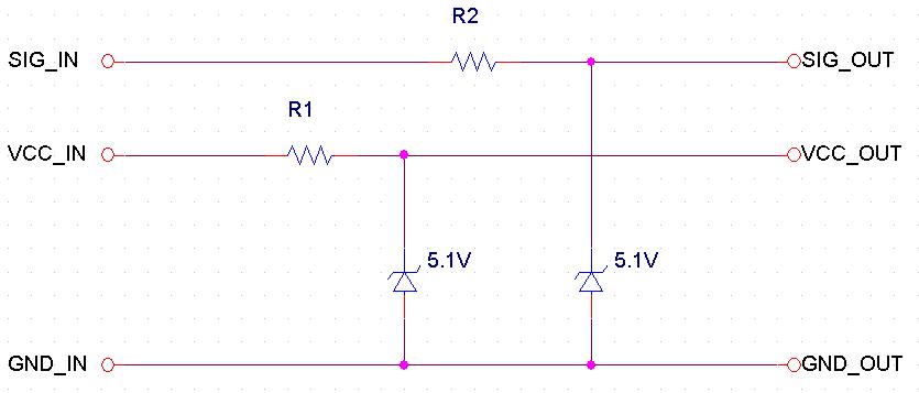

Mal ne andere Frage. Ist der Regulator mehr, wie ein Verlänerungskabel mit zwischengeschaltetem Widerstand?
Theoretisch sollte es doch reichen da nen passenden Widerstand nach dem Prinzip
(Anliegende Eingangsspannung - gewünschter Ausgangsspannung) geteilt durch Leistungsaufnahme = Widerstand
zu ermitteln. Oder?

helihopper hat geschrieben:Ach ja.
Es dürfte genau das sein.

ich denke mal dass es nicht mit einem Widerstand gelöst wurde, da es dabei wie von dir beschrieben von der Leistung abhängig wäre (und die ist ja sicher nicht bei allen Servos gleich).
Doch im primitiven Fall mit einer Zenerdiode (solche gibts genau für 5.1V) - wahrscheinlich natürlich in Serie mit einem Widerstand zur Strombegrenzung. Auch noch nicht der Hit, aber besser als mit nem Spannungsteiler über 2 Widerstände.
Gruss Patrick (oi einä fa denä wamu nit värsteit :) )

Und das wahrscheinlich halt jeweils für die Versorgungsspannung und das Signal (also 2 Z-Dioden und 2 Widerstände)
Edit: Also falls es jemand probieren will - ich meinte es wie im angehänten Bild (jedoch!!! ist es reine Spekulation obs wirklich so gelöst wurde? Keine Ahnung. Ich übernehme keine Haftung :P)
Übrigens: beim Signal müsste evtl die Schaltgeschwindigkeit der Z-Diode berücksichtigt werden.

Wegen der Schaltung - im einfachsten Fall 1 bis 2 gewähnliche (2A-)Dioden in Reihe. Jede verbrutzelt einfach 0,7V.

ja, aber bei sinkender Eingangsspannung hast du, wie bei einem Spannungsteiler auch, eine tiefere Ausgangsspannung. Mit der Z-Diode bleiben am Heck die 5.1V mehr oder weniger stabil

aber die bleibt ja bei dem BEC gleich. Das liefert aus den 2 LiPos saubere 5,8V.
