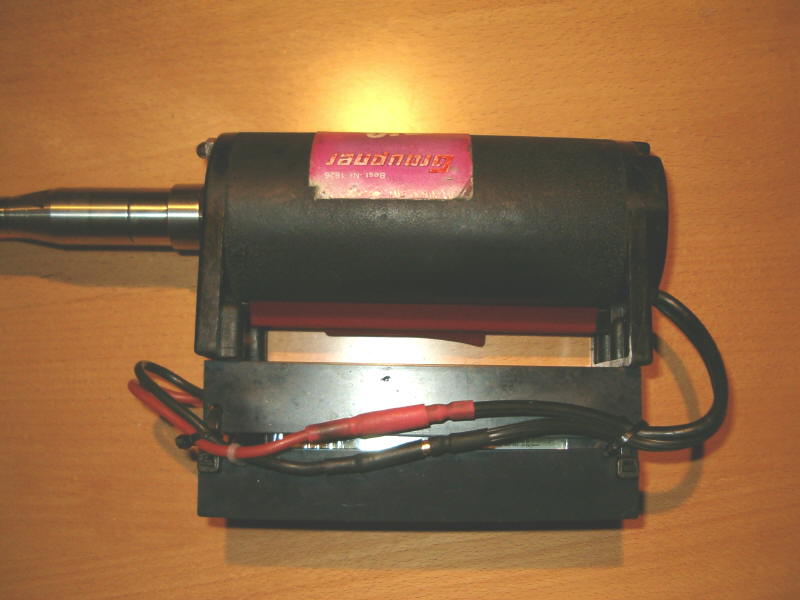

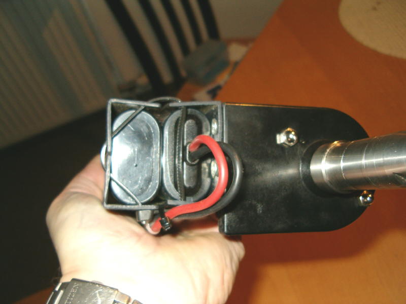

jepp, 2400er Sanyo NiCd Zellen.
Allerdings nicht als eine lange Stange, das ist ziemlich unhandlich.
Zwei 6er Packs übereinander, dann in ein Kunststoff-Winkelprofil aus dem Baumarkt eingepackt.
Die unteren Winkelprofile hab' ich einfach mit Spax in die am Starter vorhandenen Bohrungen angeschraubt, die oberen Winkel dann mit Kabelbinder befestigt.
Solche Halterungen gibts aber auch fix und fertig, ich meine, ich hätte mal irgendwo was von K&S gesehen.
Da ich mich eigentlich nur selten bei Temperaturen unter 5°C auf dem Flugplatz herumtreibe, kann ich zum Verhalten bei Kälte wenig sagen.
Wer aber seinen Heli mit NiCd als Empfängerakku bei 0° erfolgreich fliegt, wird auch beim Starten wenig Probleme haben.
Ansonsten könnte man den Starter auch im Auto liegen lassen, bis man ihn braucht. Dann kühlen die Akkus nicht so sehr aus.
Gruss,
Thilo
