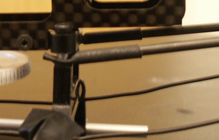

nun, da meiner besseren Hälfte und Hauptsponsor das "nackte" Heckrohr nicht so gut gefällt, wie eines mit Heckabstützung hier ein kleiner Mod aus Schrumpfschlauch und 2mm Carbon...
Wie man sieht, habe ich die Messingmuttern mittlerweile gegen Aluabstandshalter getauscht...
- Abstützung.jpg (78.87 KiB) 338 mal betrachtet

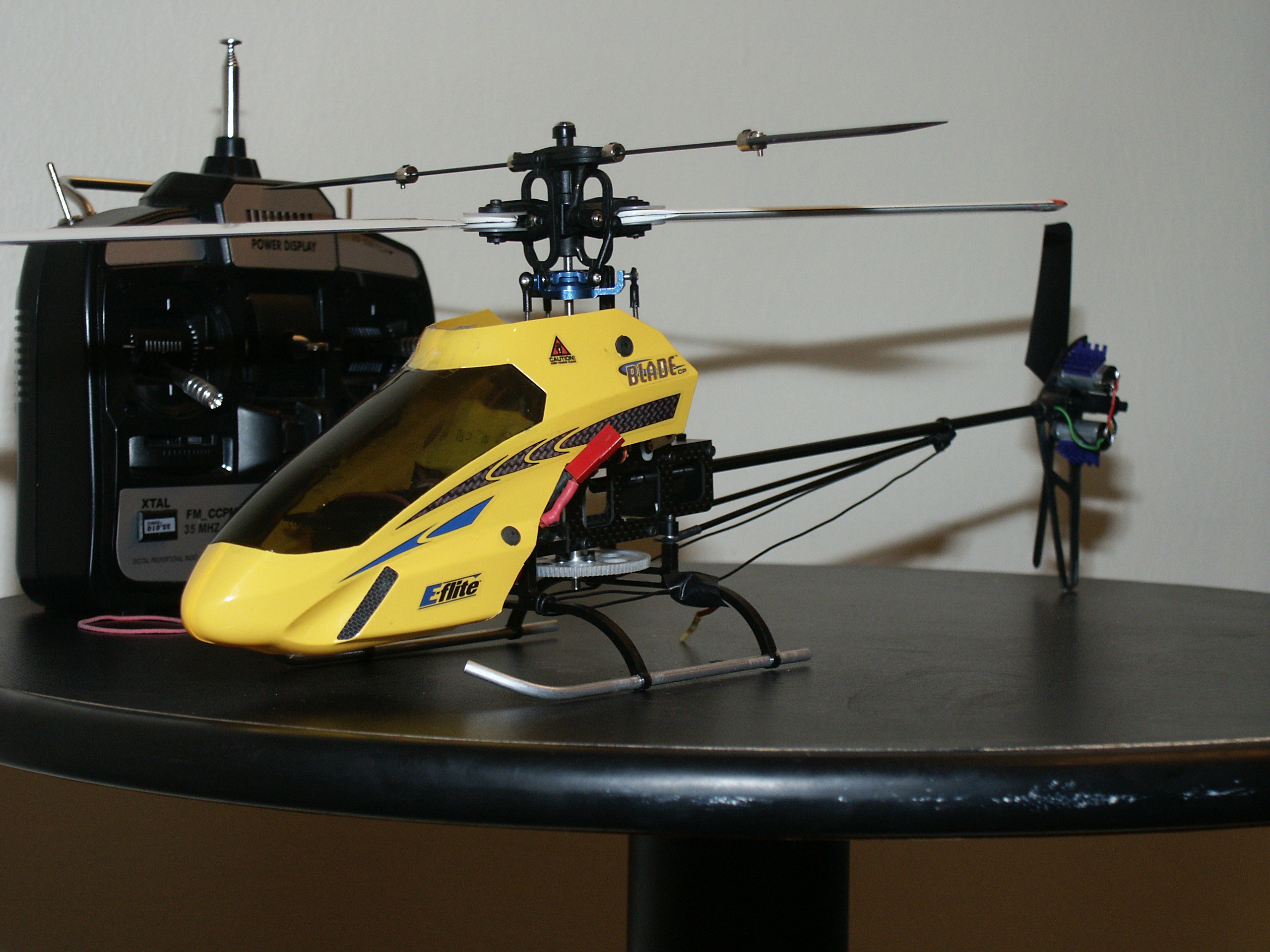

Fazit:
Also ja, das Chassis passt für den Blade/Twister mit folgenden Mods:
- Getriebe und Welle vom Piccolo (-> hier kann man dann natürlich auch auf eines mit Freilauf zurückgreifen)
- BL Antrieb ist ein Muß, da der 370er Bürste mechanisch nicht ins Chassis passt.
- Ein vorhandener BL Motor vom Twister kann nicht weiter verwendet werden, sondern muss durch einen langsamdreher ersetzt werden (1800 U/V mit 11 Zähnen geht gut)
Vorteile:
- bessere, robustere Optik (für meinen Geschmack jedenfalls)
- wesentlich leiseres Fluggeräusch (Kein "Kreischen" mehr)
- ausreichend Platz für andere Mods
- tolle Basis für Scale Projekte
Nachteile:
- höheres Abfluggewicht
- nicht ganz Preiswert
Kritik:
- keine Schrauben für die Servobefestigung
- Gewinde in den POM Teilen drehen (teilweise) leicht durch
- Alukufen sitzen zu lose in den Halterungen und müssen festgeklebt werden
Flugverhalten:
- (jetzt) sehr ruhig stabil und leise
- trotz der liegend und unterschiedlich hoch eingebauten Servos sehr direktes Ansprechverhalten
- da der Schwerpunkt nun näher an der Rotorebene liegt, reagiert der Twister deutlich schneller und direkter auf die Servoausschläge.
- Probleme mit Hecklastikkeit gibt es nicht mehr
- Flugzeiten sind so wie vorher auch, mit 1000er Lipo zwischen 12 und 15 Minuten
Alles in allem ein Umbau der sich meiner Meinung nach trotz aller Schwierigkeiten mehr als gelohnt hat. Ich kann es jedem, der nicht plant irgendwann auf nen Großen umzusteigen, und der beim Blade/Twister bleiben möchte, empfehlen, da man hiermit eine solide Basis für weitere Mods und einen nicht mehr so nach Spielzeug aussehenden Heli bekommt.
Allerdings sollte man seinen Heli sicher starten und landen können, da der Hero nun wieder sehr leicht Bodenkontakt bekommen kann und das Modell insgesamt deutlich empfindlicher auch auf kleine Servoausschläge reagiert.
Wenn Fragen da sind, oder Detailfotos gewünscht/gebraucht werden, bitte kurz im Antwortthread Nachfragen, sofern ich den Kleinen dafür nicht wieder komplett zerlegen muss, sollten Sonderwünsche kein Problem sein

- Fertig!!!
- PICT0684.JPG (1.81 MiB) 371 mal betrachtet
