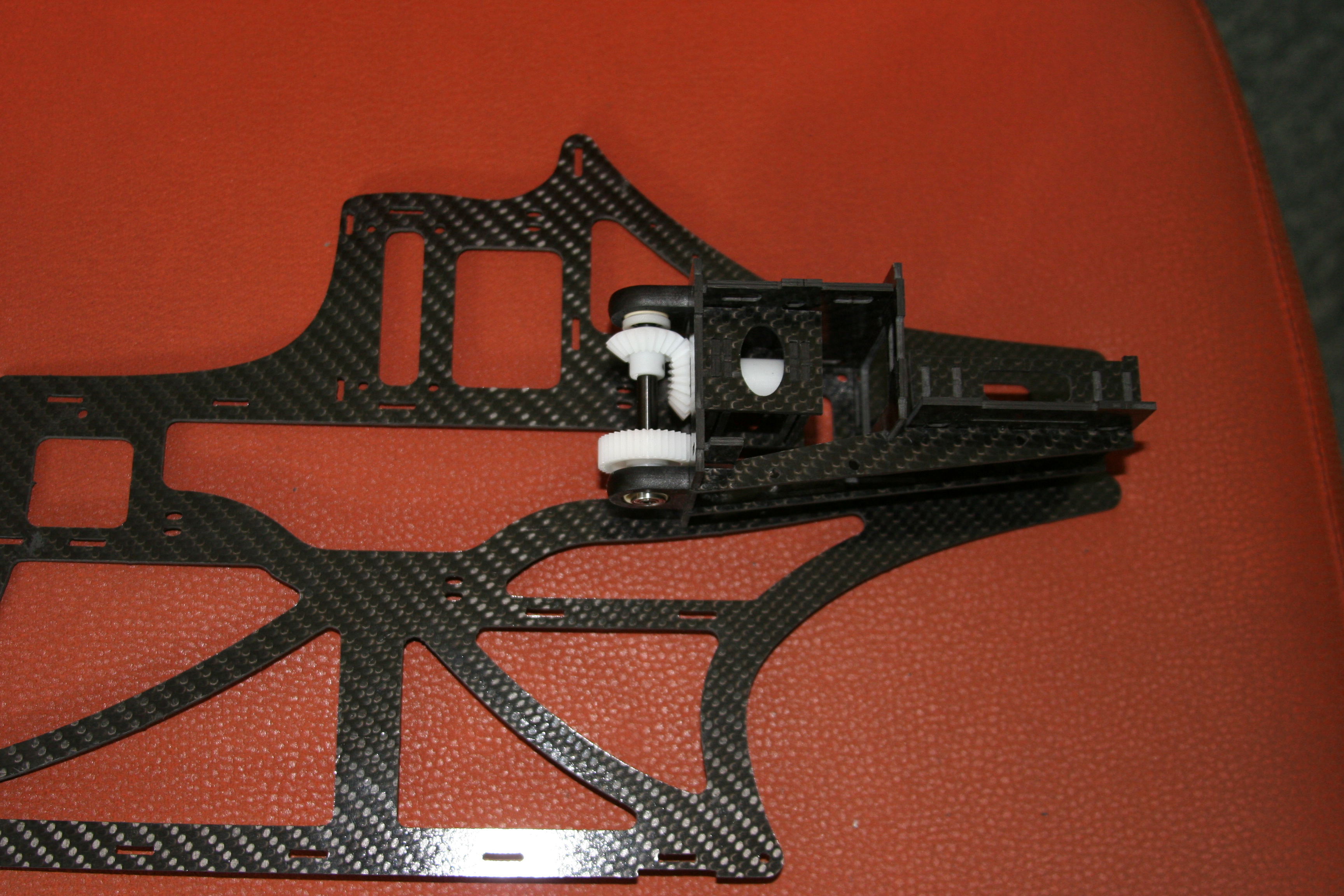

SPAWN hat geschrieben:
Wie sieht es eigentlich mit dem Einsatz der Torque-Tube aus? Geht das mit dem Chassis oder wird es evtl eine andere Version geben?
Sollte ohne Modifikationen passen, nach meinem Wissensstand...
Seh ich auch so, passt ja auch ins Standard-Align-Chassis ohne Änderung.
Den geänderten Heckrohrhalter liefert Align ja im Umbausatz mit: http://www.align.com.tw/shop/product_in ... ts_id=1538

Heli_Freak hat geschrieben:
Den geänderten Heckrohrhlater liefert Align ja im Umbausatz mit: http://www.align.com.tw/shop/product_in ... ts_id=1538
Der Heckrohrhalter wird ja bei dem CFK Chassis ersetzt. Deswegen ja die Frage ob die Torque Tube passt.

Silbercarbon hat innen eine Carbonschicht und aussen Aluminium bedampftes 230gr Glasgewebe.
Für eine Sandwichplatte ist aber meiner Meinung nach die Reihenfolge falsch.
Torques Tube werde ich nach den Osterferien mal schauen, sollte aber kein Problem werden.

Beitrag von SPAWN »
Sooo, ich bin mit dem Umbau soweit fertig. Mal sehen wann ich Zeit zum Erstflug habe. Ich hoffe doch mal morgen früh oder abend.
Ich hab im Anhang mal einige feine Bilderchen von meinem Heli gemacht. Kommt noch ein wenig mehr CFK Geschmeide ans Heck, aber erst mal Primär das Chasis testen. Was mir gleich positiv aufgefallen ist, ist das sich die einstellbaren Wege von Nick und Roll etwas vergrössert haben. Bei dem alten Chassis, war oben und unten nicht mehr viel Platz.
ich haben noch mehr Detailfotos muss aber erst mal sortieren :-)
Abfluggewicht Komplett Flugfertig mit Haube: ca. 3350gr
EDIT: So habs mal für unseren Lieblingsmodemuser Gerry, verlinkt :dark1: :) :P :mrgreen:

Beitrag von Friso »
Hi Spawn,
sieht klasse aus! :)
Vielen Dank für die Bilder, was mich am meisten interessiert ist wie sich das Chassis reparieren lässt falls es mal runter fällt. Hoffe aber natürlich das nicht du der bist der das testet :)

Beitrag von SPAWN »
War gerade fliiiiiegen :) Obergeiles Wetter ! (Noch mal schnell bevor es zur Schwiegermama Osteressen geht :) )
Fliegt supie! Durch den obengelagerten Motor, hat sich das Verhalten auf der onehin schon stabilen Rollachse nochmal verbessert. Dadurch, dass die Taumelscheibe nun "frei" sitzt, habe ich auch bessere Zyklische Werte. Vorallem bei Voll negativ und voll positiv mit Zyklischen Ausschlägen ist er nun giftiger. Nun noch die 440er Paddelstange und die leichteren Paddel dann passts :-)

kurze Ergänzung:
Torque Tube Mod
Und wenn jetzt noch mein bestelltes 2mm CFK kommt könnte ich glatt produzieren :cry:

Hey Spawni,
schön gemacht. Sieht super aus. Auf Bild 10 ist mir aufgefallen, daß die Messinghülse in den Gummidämpfern falsch herum drin sind. Sieht zumindest so aus.

Beitrag von SPAWN »
Is nicht mein Heli auf Bild 10, ist der von Yogi (sind 2 Helis auf den Bildern verteilt) Das Servo war auch nur zur Veranschaulichung festgemacht ^^

Beitrag von SPAWN »
Hab hier noch mal ein paar Bilderchen, wie das ganze an meinem Heli aussieht. :mrgreen:
