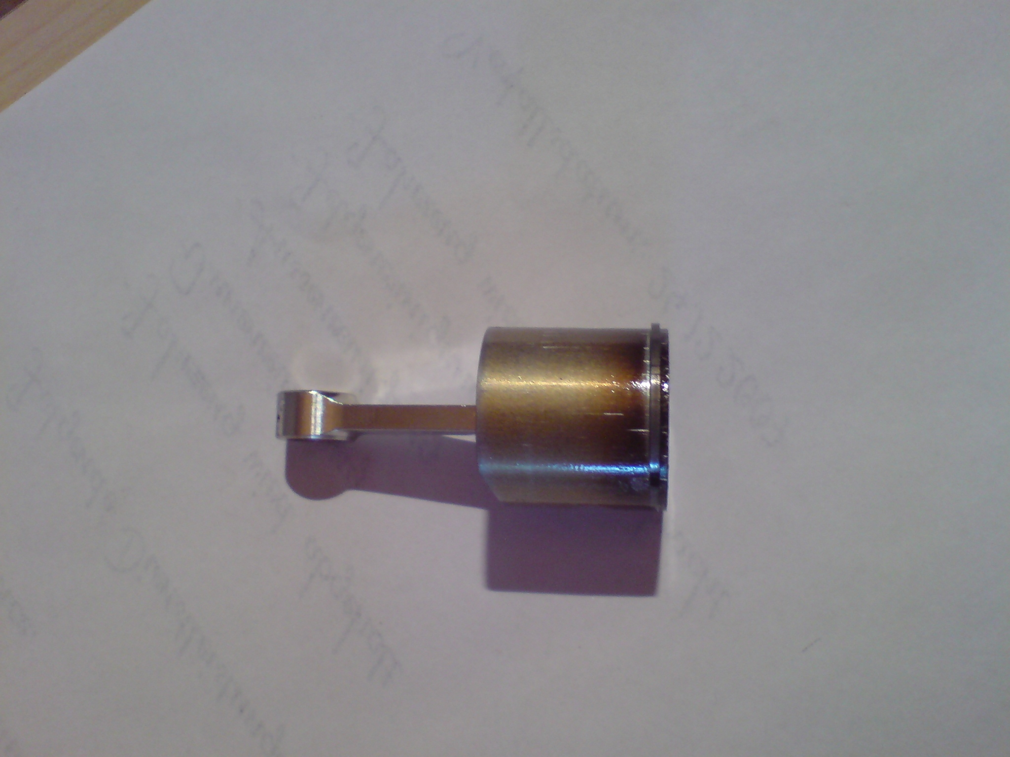

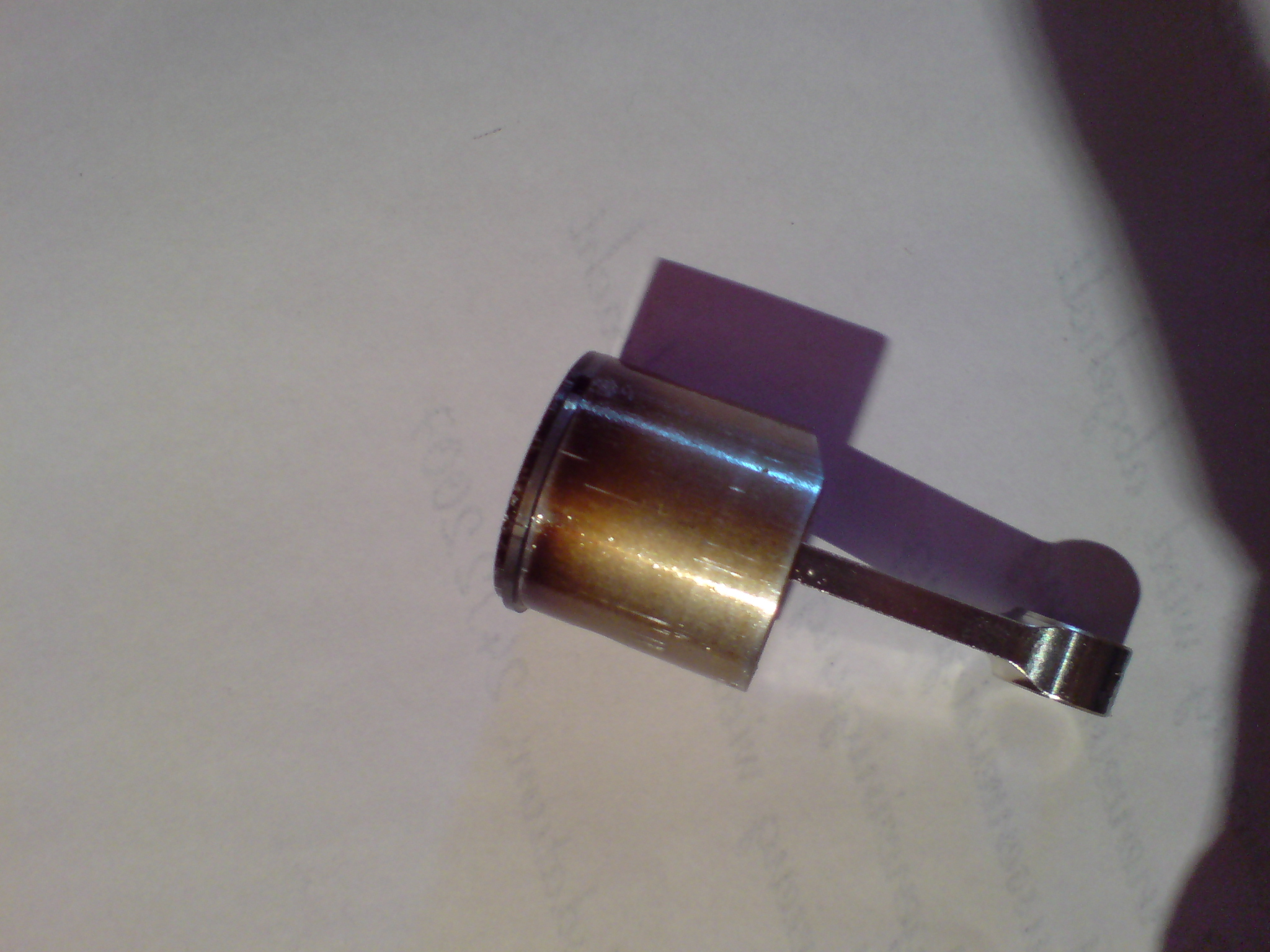

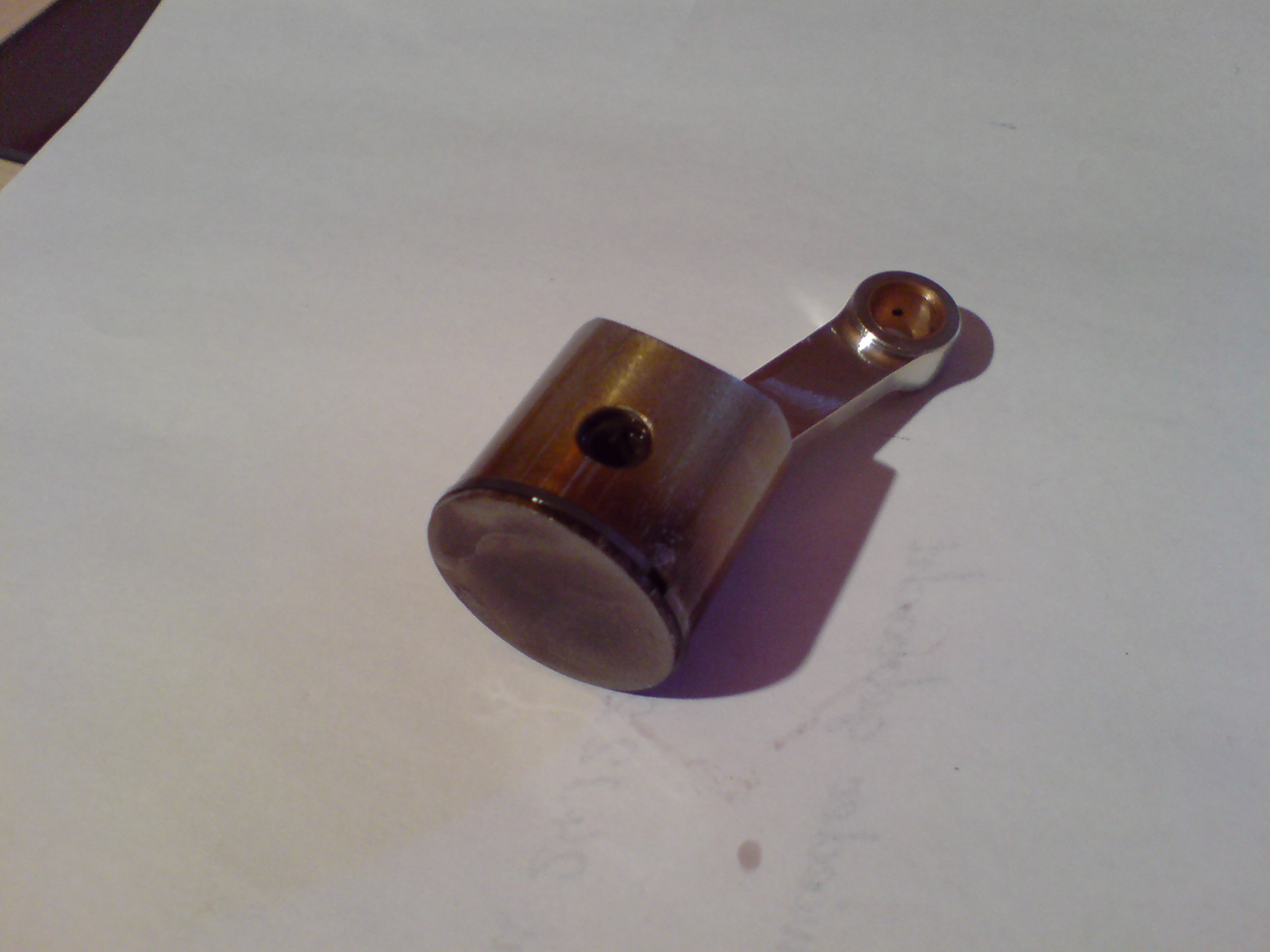

Hab jetzt mal das Lager ausgebaut, irgendwie ist das kaputt...
Was mir noch Sorgen macht ist der Kolben!!!
Hab mal Bilder gemacht, wäre super wenn die jemand beurteilen könnte!
Beste Grüße
Fabian
Beste Grüße
Fabian

#24
Hi Fabian,
der Kolben sieht gar nicht so gut aus.
Zwar keine grösseren Brandspuren (ein bisschen heiss dürfte er schon gelaufen sein), aber die Riefen an der Seite weisen darauf hin, dass er mal was Hartes geschluckt hat.
Vor allem der Kolbenring zeigt deutliche Kratzer.
Damit ist natürlich die Kompression eingeschränkt, sprich, der Motor zeigt auch keine Leistung mehr.
Sowas hatte ich mal, als sich in einem Motor ein Kolbenbolzensicherungsring verabschiedete und sich am Kolben vorbei einen Weg ins Freie suchte.
Der Kolben und Kolbenring ist fällig.
Wie schaut die Laufbuchse innen aus?
Wenn da auch Kratzer zu sehen sind, ist der Motor eigentlich fertig.
Wirtschaftlicher Totalschaden.
Wenn du die Ersatzteilpreise für Laufbuchse, Kolben, Kolbenring und Lager zusammenrechnest, bist du wahrscheinlich nicht weit vom neuen Motor weg.
Sollte jemand die Bilder anders interpretieren, so lasse ich mich gerne belehren.
Ich würde mich nach einem neuen OS 50 Hyper umsehen.
Und vielleicht den Startplatz begutachten, ob da viel Sand oder sowas herumliegt, was vom Motor angesaugt werden könnte.
Gruss,
Thilo
Gruss,
Thilo

Danke für euer Beileid!
Also, das innere Lager ist definitiv schrott, das blockiert manchmal wenn ich es mit der Hand drehe!!
In der Laufbuchse ist eine Rille, sonst sieht sie recht ok aus...
Das ist ja echt besch.....!!!!!!! Das nervt echt total, der Motor ist gerade mal ein bisschen über 10 Liter alt, ist immer sehr fett gelaufen und ich hab immer die Temp gemessen! (ging nie über 110° am Kopf....)
Kann es sein, dass das Lager daran Schuld war? Das Pleuel hat auch unten etwas geschliffen, man sieht zumindest leichte Berührungsspuren!
Wäre das dann eine Garantiesache, weil dann wäre ja das Lager schuld am kaputten Motor?
Wenn es wirklich ein neuer Motor wird, ist es dann besser gleich so teure Hybridlager vom Leuschy oder so reinzutun? Möchte nicht gerade dass das nochmal passiert.... Bin echt saumäßig frustriert... am liebsten würd ich alles in ne Tonne werfen...
Beste Grüße
Fabian
Beste Grüße
Fabian

#29
Hallo Fabian,
Wenn die Laufbuchse eine Rille hat, war's das für den Motor.
Die Schlussfolgerung, das Lager sei Ursache des Motorschadens, muss nicht unbedingt zutreffen.
Es kann durchaus sein, dass irgendein Fremdkörper durch den Motor marschiert ist und bevor er am Kolben, dem Ring und in der Laufbuchse seine Spur hinterliess, noch kurz ein paar Mal im Lager herumgelaufen ist.
Das Lager war wahrscheinlich auch nur Opfer, aber nicht Täter.
Lässt sich aus der Ferne natürlich nur vermuten.
Viele Leute singen ein Loblied auf die Keramiklager, ein Kamerad im Verein hat die auch mal in seinen Webra 'reingesetzt, als die Originallager nach 150 l oder so am Ende waren.
Die Keramiklager hielten ca. 4 Tankfüllungen, dann waren sie Schrott.
Nicht sonderlich überzeugend.
Wenn ich schon mal Lager wechsele, versuche ich an FAG Lager heranzukommen, normale Metall-Kugellager, die waren bisher über jeden Zweifel erhaben.
Klar, der Frust ist gross.
Mach' ein Bierchen auf, bestelle einen neuen Motor und sage dir, so wird das Geld wenigstens vernünftigen Zwecken zugeführt und nicht für unsinnige Dinge verplempert !
Gruss,
Thilo
Gruss,
Thilo
