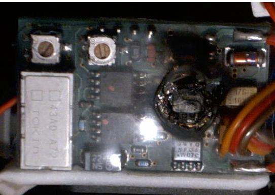

Schaden ist auf der Reglerplatine.
Musst du sauber und vorsichtig von der Empfängerplatine ablösen...
Das Board ist sowieso nichts für Langzeitbetrieb :D

Beitrag von Clauser »
Das ist doch der FAT. Kann es sein das du einen Kurzschluß an den Motorkontakten verursacht hast. Ich hatte mal ein ähnliches Problem. Meine Kontakte haben am Motorgehäuse einen Kurzen verursacht. Der FAT war abgeraucht. (mein Fehler)
Das Board hatte ich zu Ikarus eingeschickt und schon nach 14 Tagen für knap 20 EUR repariert zurück erhalten.
Seitdem fliege ich PICOBOARD ohne Probleme.

Hier mein Board und jetzt wieder die Diskussion BOARDLESS.
oder für kleines Geld zur Reparatur einschicken. :mrgreen:

FET abgebrannt ... das kenne ich auch.
Mein 4 Wochen altes Pukyboard hatte das auch. Ich habs eingeschickt mit Fehlerbeschreibung, und die haben es für ~35€ + Porto repariert und per Nachnahme zurückgesendet. Garantie = Pustekuchen.
Na ja, jetzt liegt es halt im Schrank, weil ich nicht auf die Reparatur warten konnte ;)

Und jetzt zum Thema Kurzschluss an den Motorkontakten: Ich glaube ich kann den "Unfallhergang" rekonstruieren. 8) Kurz bevor das Malheur passiert ist, hab ich das Piccoboard quer statt längs auf der Zunge vorne am Chassis befestigt, um die Kabel besser verlegen zu können. Damit wollte ich vermeiden, dass irgendwelche Kabel am heißen Motor anliegen. Dabei ist wohl ein oder mehrere Kabel oben auf dem Motor zum liegen gekommen. Dieses Kabel muss dann wohl beim Aufstecken der Haube von oben auf den Motor gedrückt haben, speziell auf diese blauen Bauelemente, die da draufgelötet sind (was sind das eigentlich für Dinger?). Dabei haben wahrscheinlich die Anschlussdrähte dieser blauen Dinger die mit dem Motoranschlusskabel verbunden sind, Kontakt mit dem Motorgehäuse bekommen.
=> Kurzer => FET brennt ab
Als ich den Pic nämlich hinterher untersucht hab ist mir aufgefallen, dass diese Anschlussdrähte dem Motorgehäuse sehr nahe kommen, wenn nicht sogar in Berührung damit.

Daß es auf ein kurzgeschlossenes Board keine Garantie gibt ist doch klar.
Bei Motor Kurzschluss raucht so ziemlich jeder Regler/Steller ab.
Auch die gelegentlich sterbenden Gyros sind nicht nur ein Problem des Piccoboards. Auf den Boards sind die gleichen empfindlichen Piezo-Gyros verbaut, wie in vielen "Stand-Alone" Kreiseln.
Und die gehen bei einem Crash genauso kaputt.
Das Problem ist halt, daß alles auf einem Board vereint ist und bei einem Ausfall eines Teils eben gar nichts mehr geht.
Normalerweise läßt sich der FET problemlos austauschen, das kostet nicht mal einen Euro und weniger als 5 Minuten Zeit.
Allerdings sind die Boards auf den Bildern sowas von verschmort, da ist nicht mehr viel zu machen :(

also Garantieansprüche stelle ich an IKARUS natürlich nicht, wenn ich selber den Schaden zu vertreten habe. Den Fehler habe ich nicht von mir geschoben.
Schön das du auch nach der Ursache für deinen Defekt gesucht hast.
Viele andere tun dies nicht uns schimpfen einfach auf das Board. OK einige habe vielleicht auch mehr Pech mit dem Teil. Also jeder wie er will.
Ich habe meine Kontakte halt isoliert, so das mir das nicht ein zweites mal passiert und fertig. Ich fliege das PIC-Pro Board jetzt seit 2,5 Jahren ohne Probleme.
