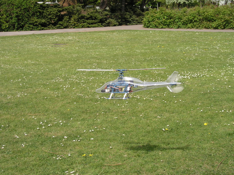

Hi Zusammen
Der Erstflug war sehr Aufschlussreich. Nachdem der Rumpf gestern angepasst wurde sitzt er sehr gut am Rex . Tipps und Tricks und Hinweise zur Bauanleitung und meine Meinung dazu kommen gesondert.
Zumindest bin ich erstaunt wie gut der am Rex sitzt , aber dazu später mehr .
Der Start war schon witzig. Es kam mir wie zu Piccolo Zeiten vor wo ich die Bell drauf hatte . Sehr schwerfällig , aber noch genügend Saft zum Schweben und Rundflüge bzw. deren Ansätze
Möchte sagen das es mit dem Feigao 16 L auch geht , aber der mit Sicherheit vzu heiss damit wird.
Ich habe den 400 DH drin und der hat schon was zu kämpfen.
Mich würde mal ein anderer Motor interessieren der mehr Leistung hat .
Aber wir fliegen halt Scale und nicht 3 D !
Man muss schon das Gewicht in Erwägung ziehen , also immer schon am Pitch hängen .
Mein Rex hat mit Thunderpower 2100 und besagten Rumpf ein Abfluggewicht von 788 Gramm ....
Ist so hart an der Grenze mit dem 400 DH
@Elec .... wir müssten mal deinen neuen Motor mit dem Rumpf testen , oder den von Frank aber der ist zu weit weg .
Ich render gerade das Video ... wenn es nicht zu gross ist stelle ich das gerne rein
Bye
