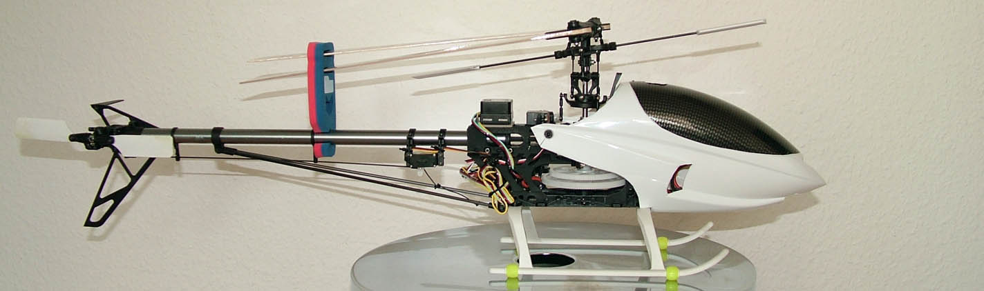

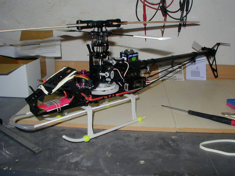

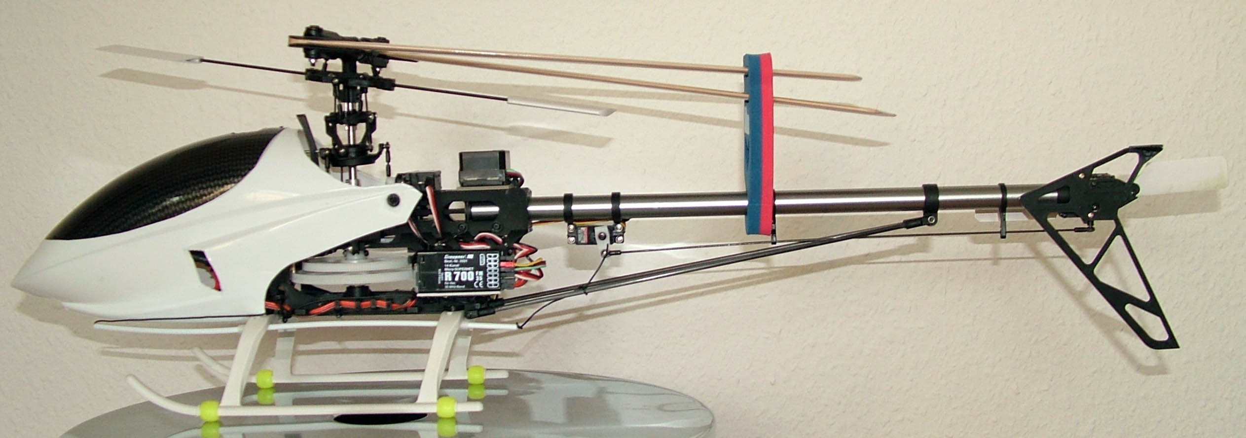

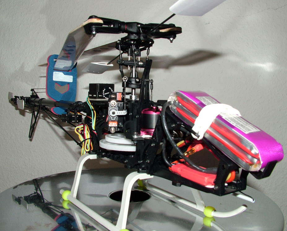

-3 x Thunder Tiger Micro Servo C1016 wurden an der Taumelscheibe angebracht
-Der Empfänger R700 wurde angebracht und die Kabel (verbesserungswürdig,vorläufig) verlegt.
-Der Gy-401 wurde angebracht

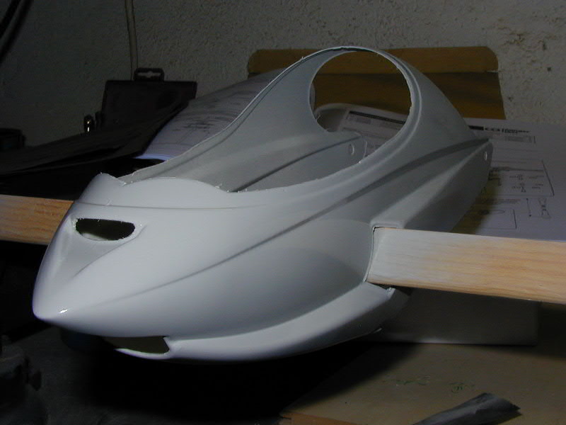

-Die Haube wurde grob ausgeschnitten. Dann habe ich die Gummis mit Sekundenkleber eingeklebt, was wohl im Nachhinein nicht besonders schlau war, da das Material sehr spröde wurde und die Haube auf einer Seite gerissen ist. Naja um die Haube kümmere ich mich an einem Regentag. Ich will fliegen und die Haube ist kein funktionelles Risiko.
Dann zur Programmierung:
-Taumelscheibe gerade und die richtigen Laufrichtungen wurden per Taumelscheibenmenü und Servo Reverse eingestellt
-Pitchkurve: 48 <-> inh <-> 67 <-> inh <-> 83 bzw -2,5° <-> inh <-> +5° <-> inh <-> +10°
-Es wurde für die ersten Flüge doch eine Gaskurve programmiert (Drehzahlregler im Stellermodus) mit dem Hintergedanken im Ernstfall das Gas schneller mit dem linken Knüppel rausnehmen zu können: 0 <-> 45 <-> 65 <-> 85 <-> 100
-Die Gyro Empfindlichkeit wurde auf den Gear Kanal gelegt um dann per Switch zwischen 2 "Servowegen" also Betriebsmodi (Heading Hold und Normal) sowie Empfindlichkeiten wählen zu können: Normal -> -30% ; HH -> +70%.
Revo wurde deaktiviert, da ich im HH Modus fliegen will. Wichtig : Unbedingt die Laufrichtung des Gyros und Heckservos laut Anleitung checken !
So und dann gings los: Erstflug, Betonstraße
Nochmals alle Funktionen gecheckt, Pitch auf minimal und Motor scharf gemacht. *Herzklopfen, Schweißausbruch* Nächster Gedanken: "Scheiss drauf jetzt oder nie..:" Also langsam Pitch/Gas gegeben. Motor läuft butterweich an, dann kurz vor dem Abheben: Keine Vibrationen, Heck stabil -> Super ! Also mutig erstmal am Knüppel gedrückt Höhe gewinnen. Klar Heli bricht aus aber das ist nichts neues damit kommt man mittlerweile zurecht. Das wichtigste: Das Heck steht wie ein Traum.
Also runter und Trimmen. Das einige Male wiederholt und ich kann nach jetzt 3 richtigen Flügen sagen: Der MT fliegt besser als alles andere was ich je geflogen bin. Kein Crash, Kein Ausfall bis jetzt super ! *Freude*

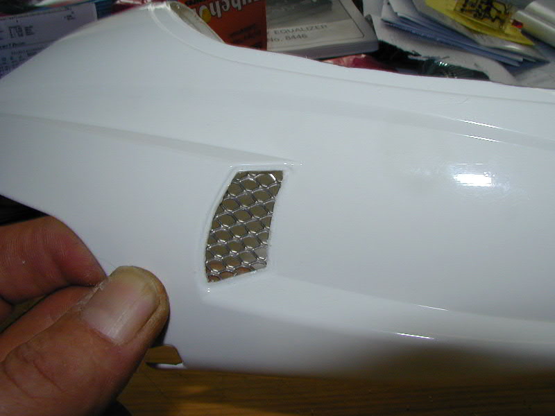

Zu der Art und Weise wie ich beim lacken arbeite hab ich in nem anderen Thread einiges niedergeschrieben, findest du easy wenn du mal nach meinen Beiträgen suchst und auf das Thema schaust ;)
Wenn du Gitter haben willst, ich kann dir´n ausreichend großes Reststück schicken, mußte nicht im Baumarkt ne ganze Matte kaufen, die rufen für so´n Stückerl von 50 x 30 satte 15.- Ocken auf, und ich hab noch mehr als genug für meine zweite Haube hier, ist also kein Problem.
In meiner Galerie findest du auch paar Bilder zu der Hauben-Arbeit, hilfreich ist da ein Dremel oder ähnliches mit nem Zylinder-Fräser - geht sauberer als mit nem Messer.
