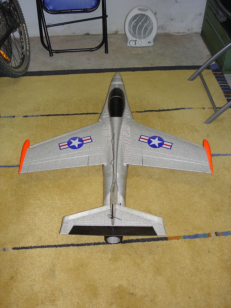

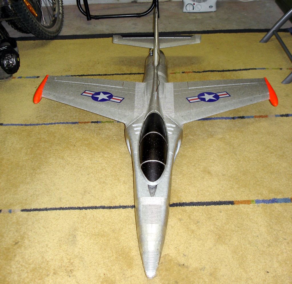

So... das Design ist fertig.
Da es aber leider regnet, kann ich im Moment nur mit "Indoor-Fotos" dienen... die Richtigen werden dann nachgeliefert.
Habe mittlerweile auch "Landeklappen" programmiert (nur leider noch nicht im Flug testen können):
Auf einen Schalter habe ich die Funktion gelegt, dass die Querruder beide ca. 1cm hoch, das Höhenruder ca. 0,8cm runter gehen... bin gespannt, ob das was bringt.

Beitrag von helihopper »
0,8cm runter????
Viel zu viel. Da bin ich mir ohne das Modell jemals geflogen zu sein sicher. Auf die Art wirst Du den Flieger sofort nach aktivieren des Schalters stecken ;)
Taste Dich da besser gaaanz langsam ran. Und auch mit viel weniger Querruderanstellung. Nicht dass Dir die Querruderfunktion zu stark einschläft.
