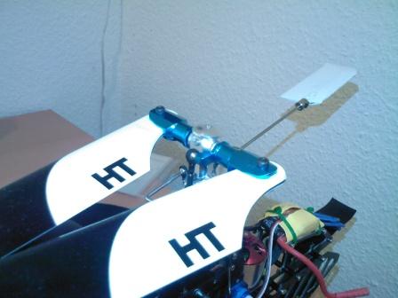

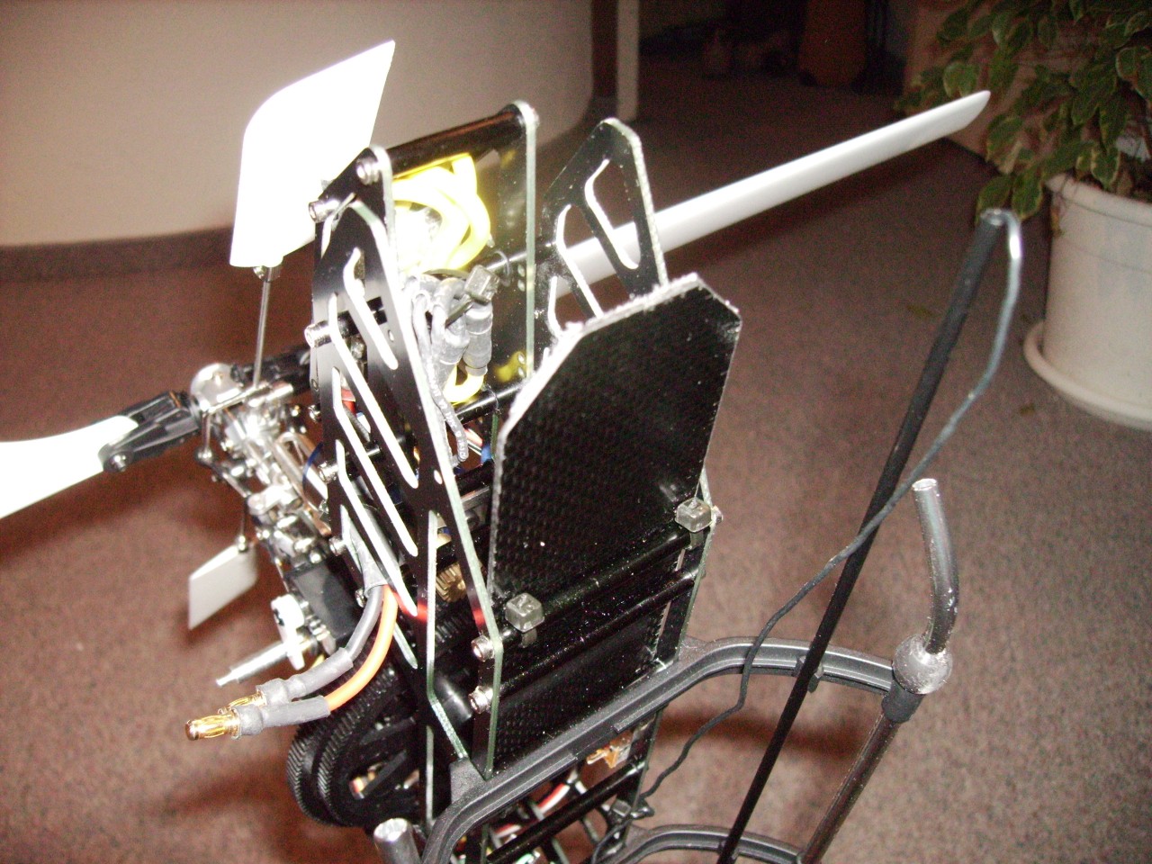

Ich hätte noch eine Idee für die Akkuhalterung. Ich habe bei mir einfach eine Carbonplatte mit Klett überzogen und mit Kabelbinder unten im Chassis fixiert. Der Akku hat natürlich auch Klett drauf (aber nur zwei Streifen). Bis jetzt bin ich damit super geflogen. Und der Wechsel geht auch schnell.
@Roman: Ich habe beide Hebel ausgewechselt. Die Schrauben haben sich trotz Sicherungslack immer wieder gelockert. Daher das Spiel. Die Aluteile haben Kugellager statt nur Messingbüchsen. Seither hatte ich nie wieder Probleme.
Das mit der Motorenplatte habe ich mir mal angeschaut. Habe aber grad gemerkt, dass das mit dem Zahnflankenspiel tatsächlich ein Problem ist. Die Schrauben vom Motor werden ja vom Hauptzahnrad überdeckt. Um das Spiel einzustellen müsste ich also immer die Platte komplett ausbauen oder was? Kann ja nicht sein...

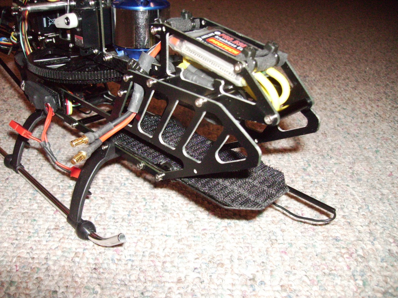

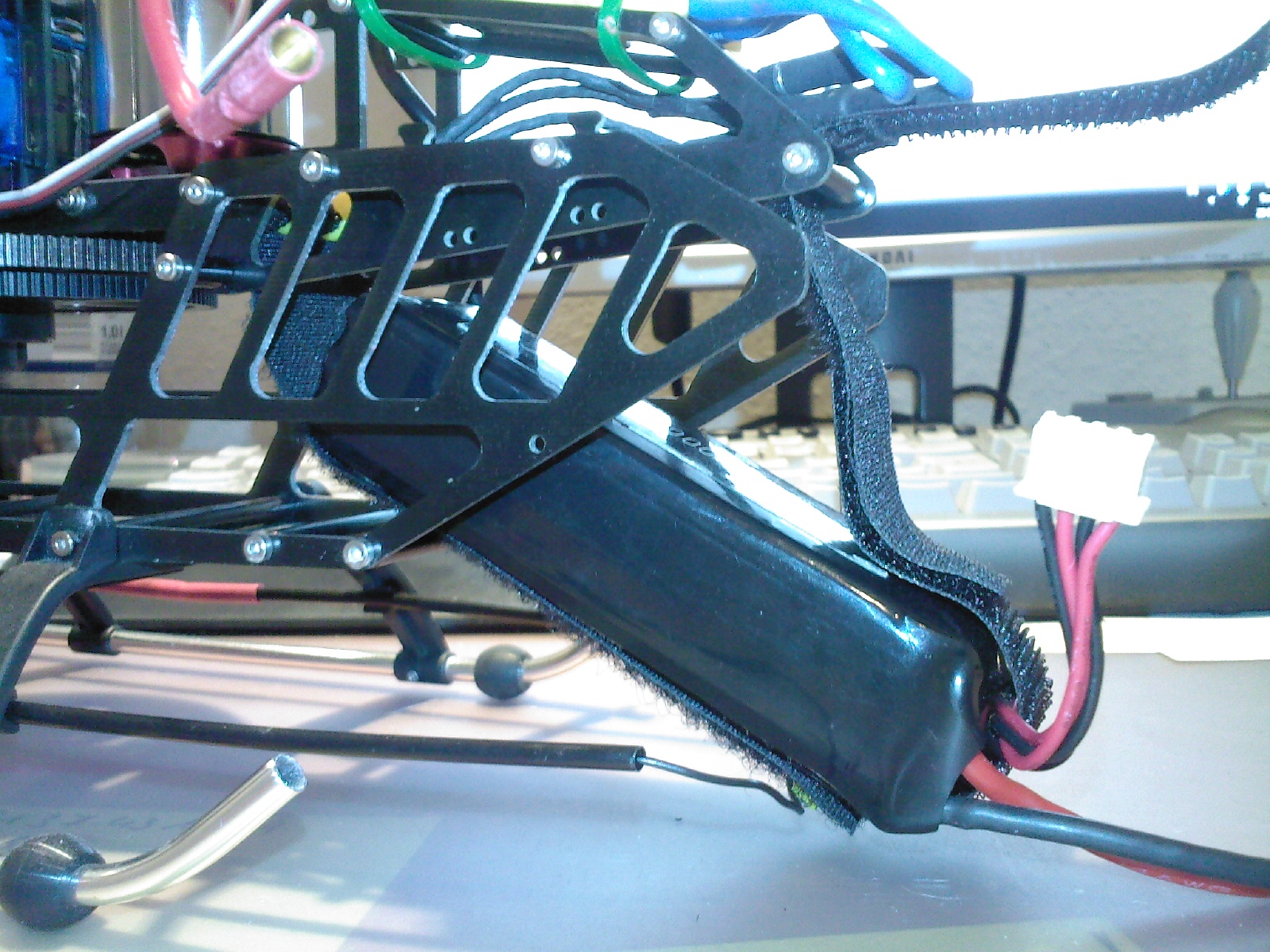

Hi, das mit der Akkufriemelei ging mir auch schon entsetzlich auf die Nerfen. Da ich das beim Rex XL mit Klettband einfach gelöst hatte, bin ich angefangen die "Technik" auf den Zoom zu übertragen. Einen halben Meter Klettband später kam das dabei raus.
Noch kurz was zum Rotorkopf: Habe die Align Rotorblatthalter und Achse verbaut. Wer's sehr hart mag, kann zwei O-Ringe auf jeder Seite verbauen, für weich nur einen. Allerdings Müssen dann die (Alien-) Alluringe (Distanzringe) auf ca. 1mm gekürtzt werden. Hab sie mit 600er Schleifpapier abgeschliffen.

Schau doch mal kostet 10 Euro und der Akku ist in sekunden gewechselt.tor_32049 hat geschrieben:Hi, das mit der Akkufriemelei ging mir auch schon entsetzlich auf die Nerfen. Da ich das beim Rex XL mit Klettband einfach gelöst hatte, bin ich angefangen die "Technik" auf den Zoom zu übertragen. Einen halben Meter Klettband später kam das dabei raus.
Gruß Thorsten
Hält bombenfest bei Loopings, Rollen und und und selbst bei Abstürzen bleibt der Akku wo er hingehört, im Heli und nicht auf dem Acker.
