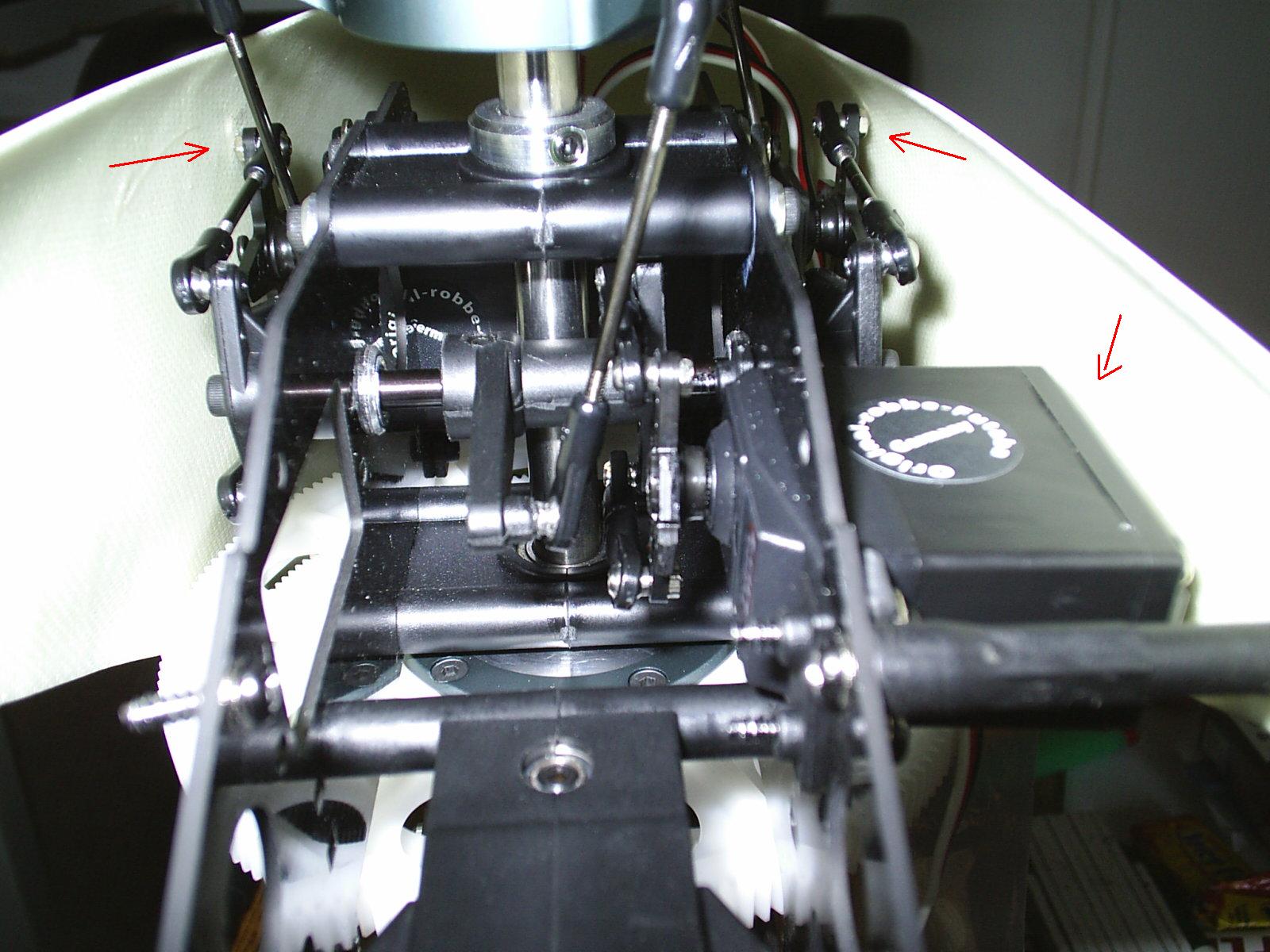

#25
hi blade,
bist ja knapp vor mir fertig geworden.
könntest du noch detailaufnahmen von den servos machen?
ich hatte vor allem bei dem hinteren probleme (nickservo?)
wusste nicht wie ich den einbauen soll.
und die vorderen arme stehen bei mir so weit weg, daß die haube gegen drückt. ist alles sehr eng.
ist das bei euch auch so? was könnte man dagegen machen?

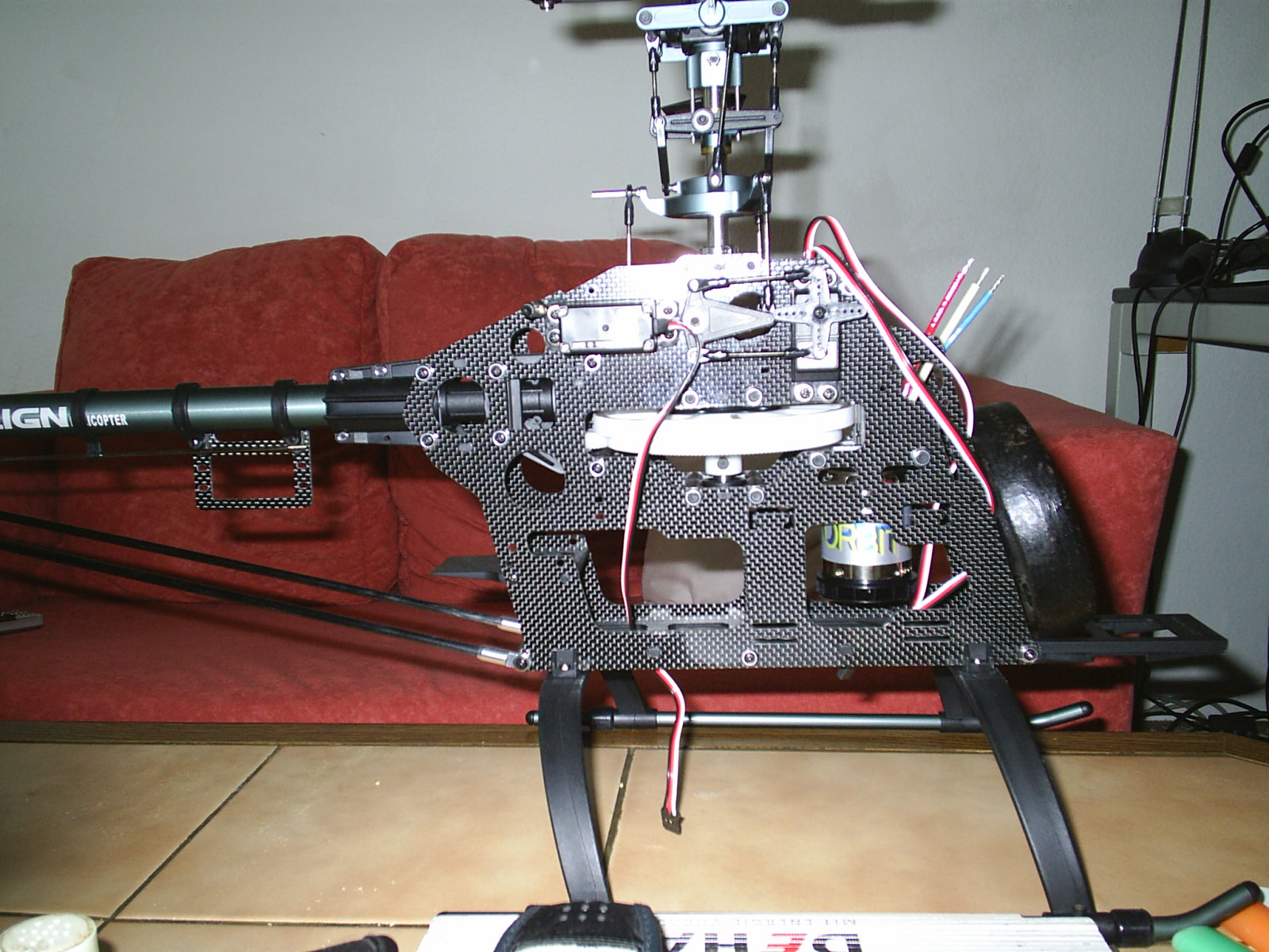

#26
Marius?
wenn ich das so sehe ist deine ganze Taumelscheibe verdreht, und mach doch mal ein Bild von der Seite ohne Haube.

#27
ne, sieht nur so aus.
hab das schnüffelstück noch nicht dran.
sorry für die blendeffekte
wie/wo muss die taumelscheibe eigentlich stehen, damit man gleichmäßig in beide richtungen 12-13° pitch einstellen kann?
ich glaube meine hängt ein bischen zu tief, oder?
hab mich voll ans hanbuch gehalten.

#28
Sieht OK aus, ich würde aber die Stangen zwischen Servokreuz und Umlenkhebel beide gleich befestigen, sieht so aus als wenn eine and beiden Enden hinten ist und die Untere einmal vorne und einmal hinten. Könnte verspannungen geben weil es so nicht symmetrisch ist.
Wenn das mit der Haube wirklich nicht geht kannst du ein paar Unterlegscheiben unter die Haubenbefestigung machen so das sie etwas weiter auseinander steht. Wirst du einige Freds zu finden.

#29
Das hintere Servo (Elevation) hab ich zuerst auch von innen reingeschoben. Hat aber dann alles nicht gepasst.
Meins ist jetzt von aussen angesetzt.
Da passt nun alles prima.
Vorne hab ich soweit keine Probleme und nochn bischen Luft.
Die beiden vorderen sind auch von aussen aufgesetzt und berühren sich mit ihren Böden

#30
das problem ist also bekannt ?Wirst du einige Freds zu finden.
meinst du so, daß beide hebel parallel zueinander stehen?ich würde aber die Stangen zwischen Servokreuz und Umlenkhebel beide gleich befestigen, sieht so aus als wenn eine and beiden Enden hinten ist und die Untere einmal vorne und einmal hinten.
genau so habe ichs auch gemacht.Das hintere Servo (Elevation) hab ich zuerst auch von innen reingeschoben. Hat aber dann alles nicht gepasst.
nur ist das mit der haube jetzt etwas knapp.
vorne werde ich dann versuchen die beiden servos etwas mehr rein zu schieben. hab jetzt die unterlegplatten und die gummis drauf.
