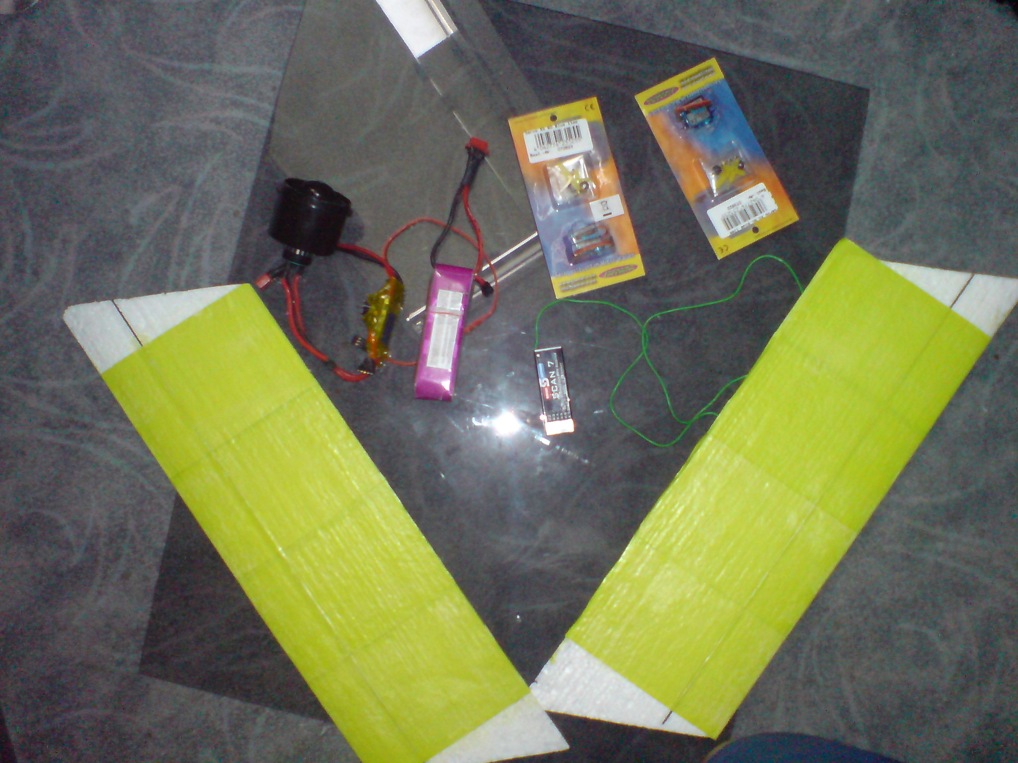

#25
Hallo
Bin noch beim bauen und bekomme beim bespannen ein dicken Hals.
Das Zeug hält einfach nicht richtig auf den EPP und da es auch noch Rundungen zu bekleben gibt wird es noch komplizierter.
Auch sind Regler Akku und Empfänger noch unterwegs zu mir.
Ich hoffe nur das es keine Störungen gibt wenn Regler und Empfänger so nahe beisammen sind.
@Pico
den Twister hatte ich schon in den Fingern schön groß das Teil.
Ich habe nur bedenken gehabt das wenn ich ihn fliege er dann nicht so lange heile bleibt darum der EPP Jet.
In 3 Wochen soll der Jet ein Twister und eine Transall entjungfert werden.
Twister und Transall sind aber nicht meine.
Bin also in Zeitdruck.
Ein Bat hab ich auch noch liegen. Er ist aber nicht zusammen gebaut weil ich erst mit meinen Nuri üben wollte.
Wird der überhaupt noch gebaut? ACT hatte doch ein Ausverkauf von Fliegern gemacht und wollte dann auch keine mehr bauen.

#26
@xxxheli
wie wäre es mit der japanpapier metohde!
ich hatte damit immer gute erfolge vorallem bei rundungen ! super festigkeit trotz elastizietät

#27
Die Flächen sind einfach aber der Rumpf da muss auf jedem Fall das Glasfaserklebeband dran.
Ich möchte nicht das er bei einer Landung sich den Rumpf aufreißt.
Ich werde es wieder aufbrennen mit mein Bügeleisen
wie weit ist dein Flieger?

#28
naja die flachen sind bespannt und die nase und die ganze komponeten schon auf einen haufen gelegt

#29
HI
Du baust aber nicht ganz nach Plan oder ist das so gewollt?
Die Flügelenden hast du nicht abgerundet Glasfaserklebeband ist nicht aufgeklebt und die Servos sind noch in den Schachteln.
Sie müssten aber vor den bespannen schon eingebaut werden.
Bin gerade beim Servoeinbau und will versuchen ihn bis zum kommenden Wochenende fertig zu bekommen es fehlt aber noch der Empfänger.

#30
durch die spanlack metode brauch man kein glasfaserkleband (wäre überflüssig da genug stabilität voehanden) die servos kommen auf die andere seite und (wo noch nicht bespannt ist) und die kanten schleifen tu ich wenn fertig bespannt ist !!!!!!
