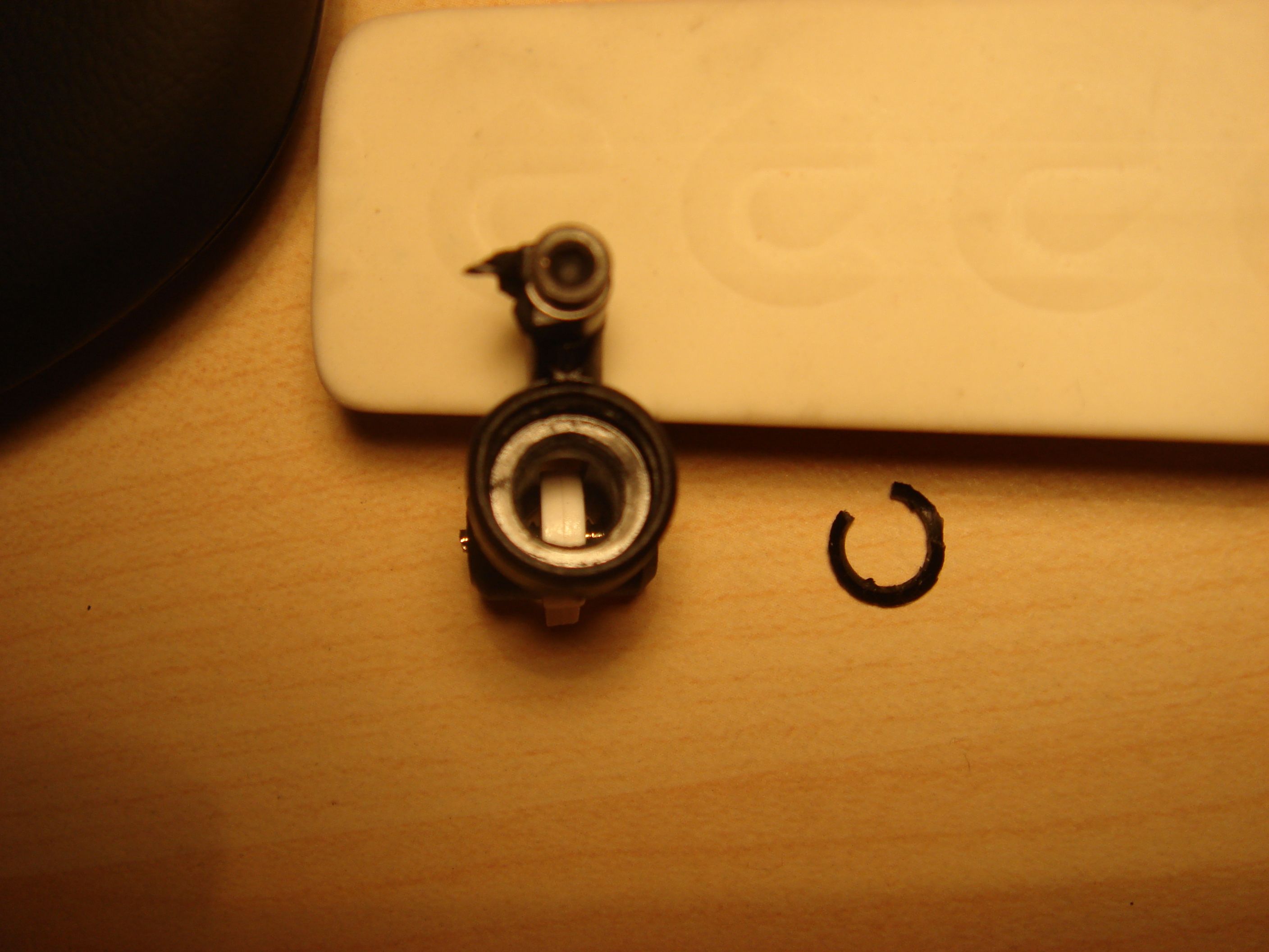

hallo,
jetzt habe ich mir das ganze noch mal in ruhe angschaut.
anlenkung war montiert, so dass ich ein querstellen zu 100% ausschließen kann.
das mit der drehzahl ist so eine sache. würde aber fast darauf bestehen, dass die nicht zu hoch war! höchstdrehzahl vom motor hört sich anderst an, wie bei mir im test.
es war auch absolut vibrationsfrei und nicht so wie im vorher video gezeigt.
aber ich habe wirklich festgestellt, dass der ring, den ich eingesammelt habe in den blatthalter gehört.
der gerissene blatthalter hat das ganze verursacht.
wie geht es jetzt weiter?
gruß volker

der blatthalter für denheckrotor aus alu hätte das sicher verhindert.
soviel dann wieder zu : macht tuning sinn? in meinem fall sicherlich ja
gruß volker

Volker, du wirst´s net glauben - aber seit ich deinen Bericht heute gelesen habe denke ich über Alu-Blatthalter v+h nach.
#20
ja, das ist glaube ich eine echt lohnende investition.
denn auf den blatthaltern hinten und erst recht vorne ist doch schon nen ganz schön ordentlicher zug drauf.
das habe ich heute festgestellt, was das für nen knall gibt und wie es selbst in die welle, welche ja wirklich nicht dünn ist, mal locker nen winkel von 45 grad reinbiegt.
will nicht wissen, wie das dann ausschaut, wenn einer von den hauptrotorblättern abgeht...
dann hoffe ich, dass ich nen helm auf habe
v.
v.

Puh bin ich froh das ich heute auf die Aluteile umgerüstet habe
Aber Volker bei mir haben die Plasteblatthalter nu auch schon 30 Ladungen durchgehalten.
Darum denke ich auch das es eine Überbelastung durch zu hohe Drehzahl gewesen sein könnte.
Ich drücke dir die Daumen das das nicht nochmal vorkommt,muß schon nen Alptraum gewesen sein wenn man mit bekommt wie alles wechfliegt am neuen Heli.

@m233: Tja ich wüsste es auch lieber nicht, allerdings hat mir mein Tomahawk erst letztens
diese Ehre zuTeil kommen lassen
Die HauRoWelle hat KEINEN 45° Winkel-die is auf jedem Millimeter gerade
bis hin zur Bruchstelle nicht die kleinste Biegung!
An den Blatthaltern hat's nicht gelegen die SIND aus Alu an der Drehzahl
eventuell, aber mit den UPM hab ich schon oft ohne Probleme Holzlatten geflogen und ich hab
Antriebsmäßig alles Standard(Regler auf 70%).
Ziemlich sicher waren die Blätter Schuld(Billig-Ami-Blätter
Da ist einfach die Öse ausgerissen...
Wenigstens Hab ich nen Sündenbock gefunden...
Die Blätter lagen zwei Meter vom Heli entfernt, das eine inklusive dem Kopf, welchem nix passiert ist,
außer der Paddelstange und Blatthalterwelle krumm.
Was lernen wir daraus?
1.Drehzahlmesser kaufen
2.Wenn die Blätter vom Blattschmied noch aufm Weg sind nicht irgendwelchen Billigkram
aus der privaten "Schatzkiste" holen um Wartezeit zu überbrücken
3.Sich auch mit Alu-Blatthaltern nicht zuuuu sicher fühlen...

Wenns dumm läuft, kommt er aus der Resonanz-Drehzal erst gar nicht mehr raus - die frisst soviel Energie, dass der Motor (im Sanftanlauf) nicht mehr weiter kommt.
Zu dem HeRo-Blatthalter: sowas ist immer massiv ärgerlich. Mal rumhören, obs das öfters gab (für mich neu), beim Händler mal anjammern (damit der es an TT weitergibt) und hoffen, dass das nächste Teil keinen Guss-fehler hat.
Sowas kommt immer mal vor, und solange es nicht gehäuft auftritt (Pro-Picc-Köpfe, X-400 HeRos... (lange Liste möglich)) ists halt wirklich "dumm gelaufen".
Bleibt als Erkenntnis über: IMMER vorsichtig beim Heli mit laufendem Motor...
Grüsse Wolfgang
