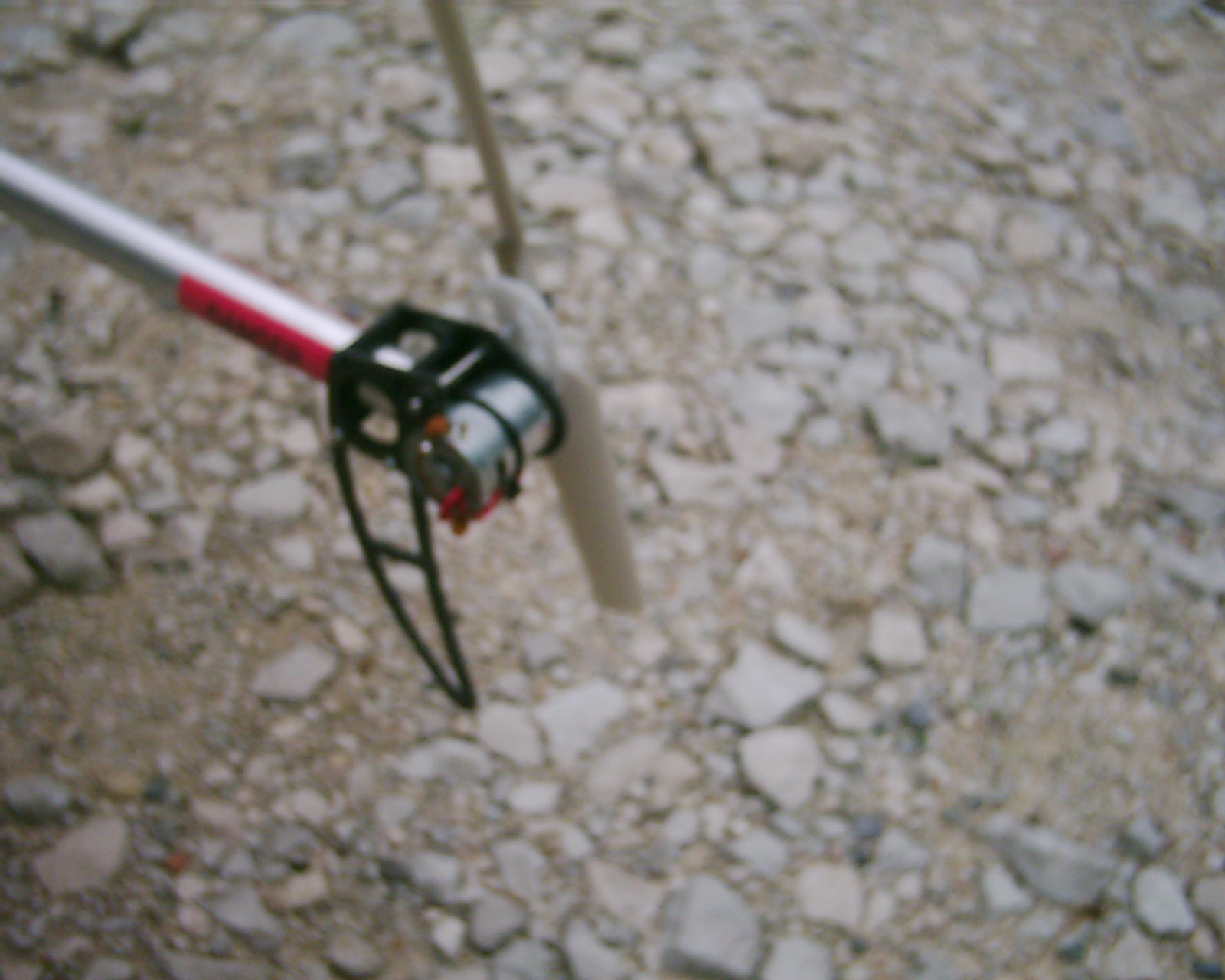

Hi sascha
Mooooment... Da reicht der Digicontrol C6 am Ecoheck??? Hossa
Kannst du zufällig mal davon ein Foto machen, also wie dein Heck ausseiht vom Eco? Rein Interessehalber. Der Eagleclaw hat mir beim zeichnen un fräsen des leitwerks geholfen - da haben wir direkt ein Motorhalter für den Speed 400 integriert - die Teile sollten nächste Woche wohl kommen.

#20
Hallo Carsten !
Mein Heck sieht aus wie das vom Eco 7 Sport ( die CFK Teile sind auch von ihm ) und es ist ein Speed 300 6V und es reicht der 6 A Regler ( auch bei 35 Grad im Schatten ! ) . Die Kugellager sind von EHS .
Leider haben die Bilder keine gute Qualität aber eine andere Camera habe ich gerade nicht .
Mfg Sascha
Mfg Sascha

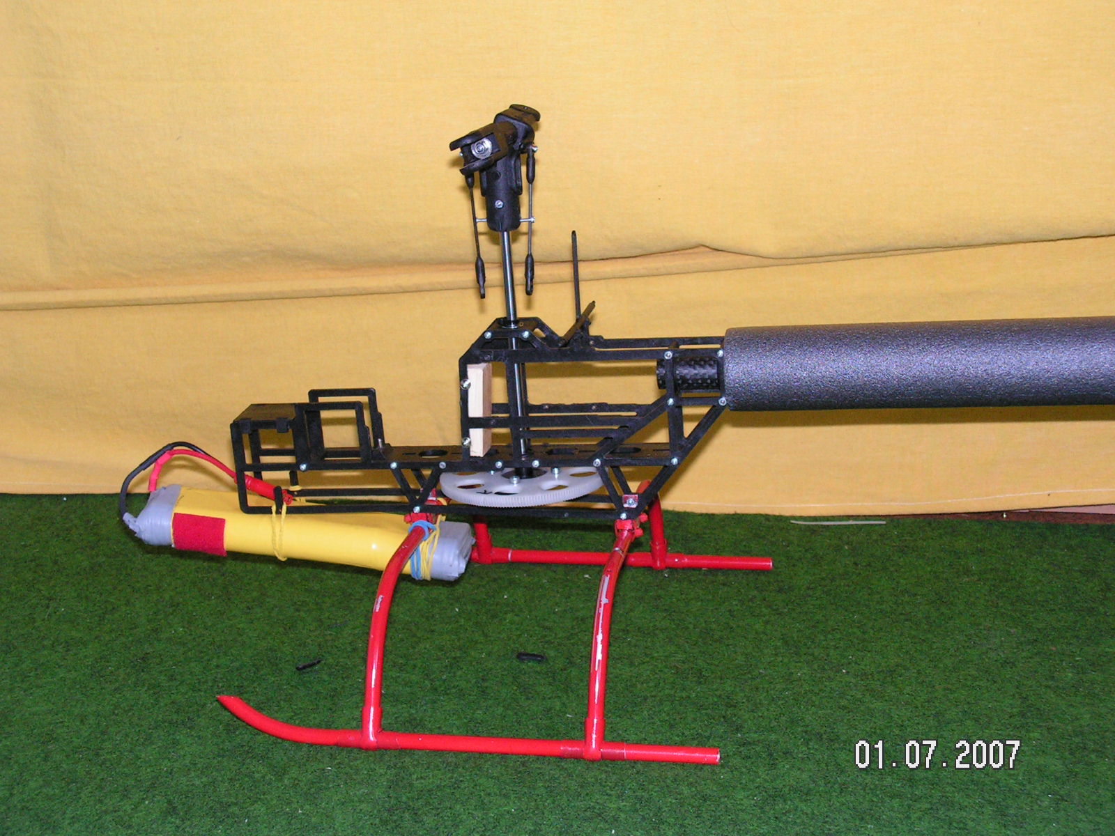

- Bayernheli01
- Beiträge: 8121
#29
Sodelle
hier sind mal ein paar Bilder vom aktuellen Fortschritt - viel sieht man noch nicht - der Heckmotor (Ex-Twinniantrieb) ist nur mal mit Gummis befestigt.
Aber mal so - hauptsächlich wegen dem Kopf die Bilder
- Gesamtansicht
- PICT0030.JPG (373.49 KiB) 983 mal betrachtet
- Kopfansicht - noch ohne TS und TS- Mitnehmer
- PICT0029.JPG (490.69 KiB) 988 mal betrachtet
- Heckansicht - mit Isolationsrohr was dann bei den ersten Flügen drauf bleibt - als Schutz vor einem Heckrohreinschlag
- PICT0031.JPG (498.18 KiB) 988 mal betrachtet

#30
warum hastn du den heckmotor andersrum drauf!willst du die HaRo-Drehrichtung ändern?
