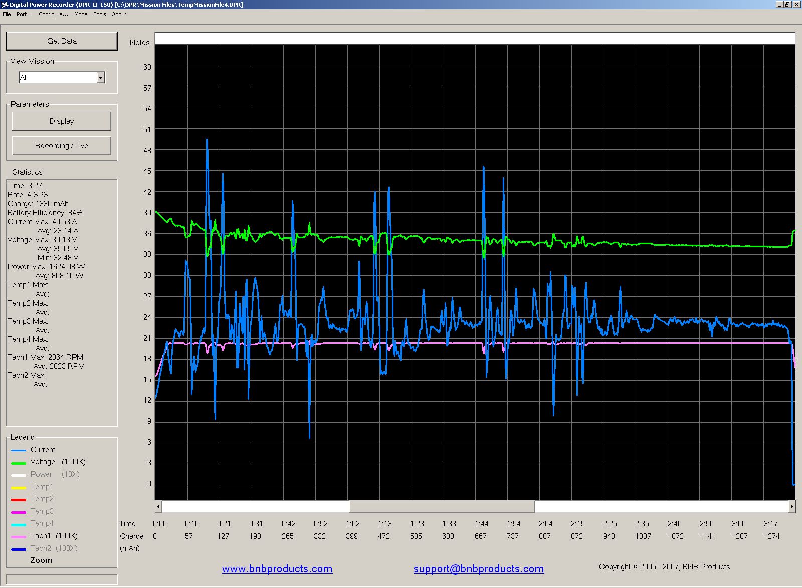

hab den drehzahlmesser endlich hinbekommen
(war am falschen eingang angeschlossen
gemessen direkt an der rotorwelle.
finde ich überraschend, daß die drehzahl so hoch ist.
mit dem 18er ritzel hatte ich bei 75% regleröffnung auch 2000upm.
gemessen mit so einem infrarot messer.
jetzt mit 17er ritzel und 70% regleröffung sind es auch 2000?
dreht der motor so viel höher mit dem kleineren ritzel?
hab mich schon gewundert, warum ich nur 5min schweben kann.
- drehzahl.jpg (227.5 KiB) 182 mal betrachtet
