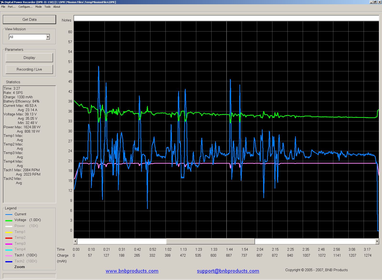

ich hab den drehzahlmesser des dpr jetzt endlich hinbekommen.
drehzahl ungewöhnlich hoch.
17er ritzel und regler zu 70% auf.
muss ich mir wohl noch einer 16er ritzel kaufen, oder sogar 15er.
das heck geht immer noch extrem weg.
kann es sein, daß die heckblätter zu klein sind?
bzw. die maniacs für die align heckblätter zu groß sind?
die drehrate fühlt sich auch schwammig an und das heck rastet nicht.
und der unterschied zwischen "gegen drehmoment drehen" und "mit drehmoment drehen" ist extrem groß.
so macht fliegen kein spaß
hilfe

spreche das bitte mit Bosti durch ich bin im Urlaub und habe hier nur GPRS
. Das ist echt lahm. Das bekommen wir schon hin, nur kann ich im Moment nicht so helfen wie sonst! sorry !
