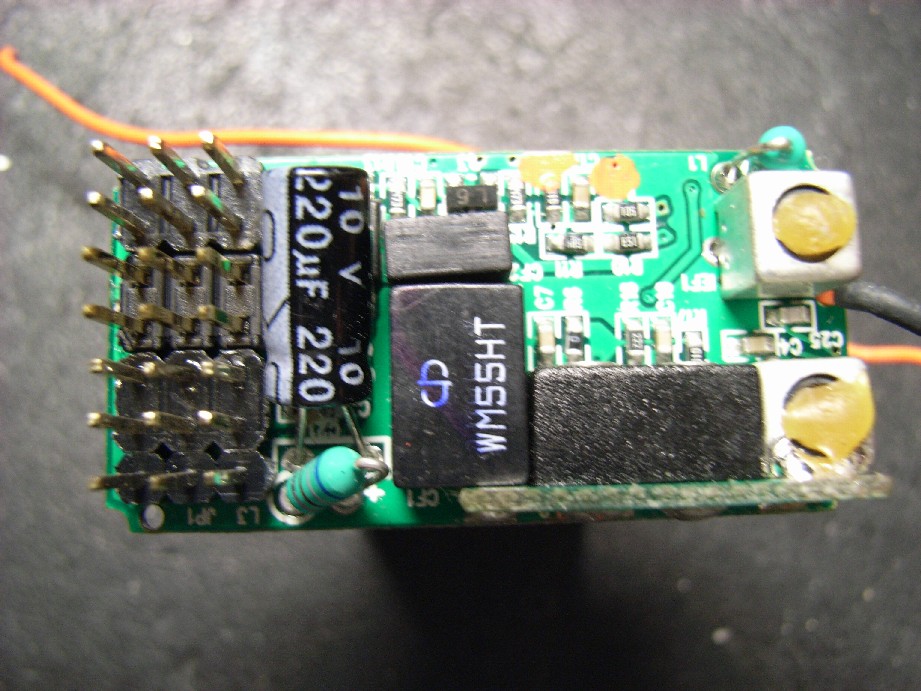

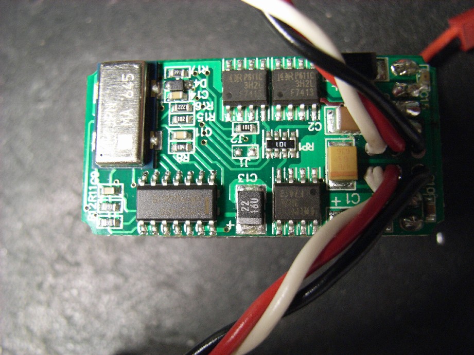

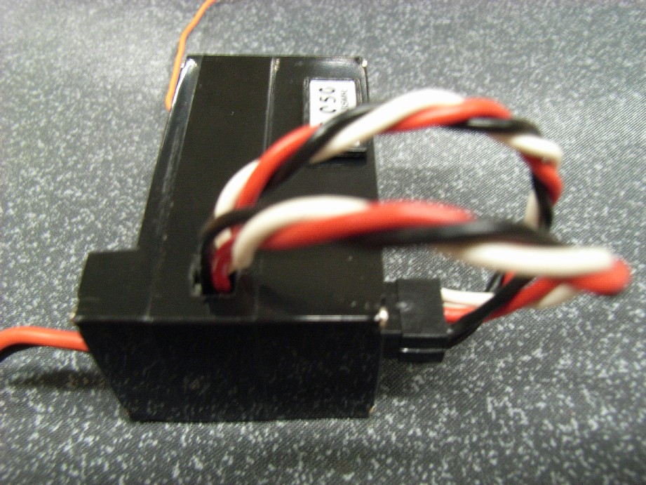

Für meine Cockpit SX passt die Kanalzuornung überhaupt nicht. Deshalb hab ich auf der Reglerplatine Servokabel angelötet. Somit kann ich durch Umstecken am Empfänger die Kanäle richtig zuordnen. Oder auch nen anderen Empfänger verwenden.
Hier mal Bilder davon.
