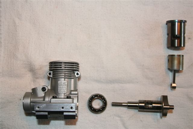

als Ergänzung, und weil ich auch gerade das hintere Lager meines OS 50 SX wechsele:
Das Lager ist unter zwei Bezeichnungen zu finden, entweder 6902 oder 61902.
Oftmals wird wohl die "1" hinter der 6 als Baureihe weggelassen.
Das Lager hat die Abmessungen di*dA*b = 15*28*7.
Ich verwende gerne als hintere Lager solche mit erhöhter Lagerluft, also "C3" Lager.
Die vollständige Bezeichnung lautet dann 6902-C3 bzw. 61902-C3.
Weil die letzte Lagerbestellung für meinen 91-SX so gut und günstig beim Enduro-Versand ( www.enduro-versand.de ) geklappt hat,
habe ich den mal angeschrieben, ob er mir die kleineren Lager auch besorgen kann.
Mal sehen. Ich geb' dann Bescheid. 8)

#23 Lager defekt!
Beitrag von heli-jumper »
Moin moin,
ist ja komisch.Vor drei Tagen hat mein OS-Hyper auch aufgegeben.Ich habe immer Einstellprobleme gehabt.Der Motor lief immer zu fett.Qualmte wie Sau.Am Dienstag habe ich dann den Vergaser zerlegt und gereinigt und siehe da, der Motor lief plötzlich super. 105 Grad warm nach einigen Loops und Überschlägen.und kein Extrembodennebel mehr.Also Tank leergeflogen,gelandet und den Hubi zum Auto getragen.Dann wollte ich den Restsprit eben noch aus den Motor bekommen.Glühakku angeklemmt,Starter angesetzt und NICHTS.Der Motor war fest.Zuhause den Motor ausgebaut und mit "sanfter Gewalt" per Hand durchgedreht.Lief aber etwas eigenartig.Irgendetwas stimmte nicht.Dann komplett zerlegt und es stellte sich raus, dass das innere Lager seinen Geist aufgegeben hat.Es rattert und hat erhebliches Spiel.Warum der Motor aber blockierte ist mir nicht ganz klar.Wie schon gesagt lies er sich mit sanfter Gewalt wieder drehen.
Mir ist schon bei einigen Flügen vor dem Lagerschaden aufgefallen, das der Hubi mehr vibriert.Zweimal hat sich trotz Sicherung mit Locktite der Hatori 522 gelöst.War sonst nie ein Problem.
Ich werde Morgen ein neues Lager einbauen und hoffe, das der OS-Hyper dann wieder läuft wie beim letzten Flug (natürlich ohne Lagerschaden).
Übrigens, der Motor lies sich nach ca 15 min bei ca 100 Grad im Backofen ohne Probleme demontieren.
