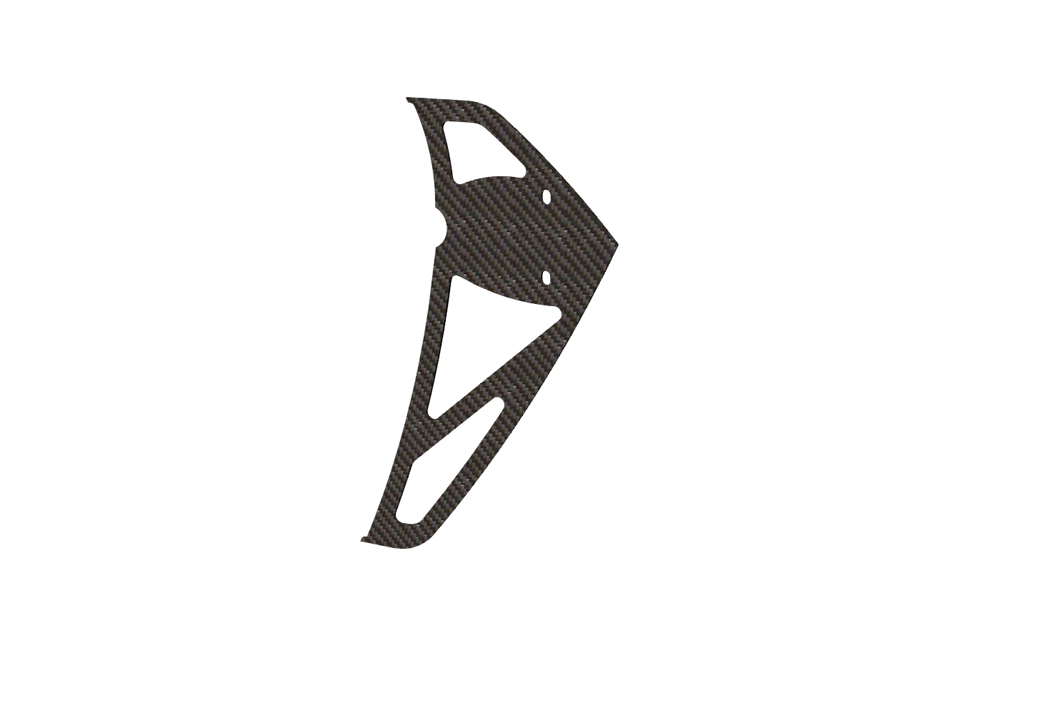

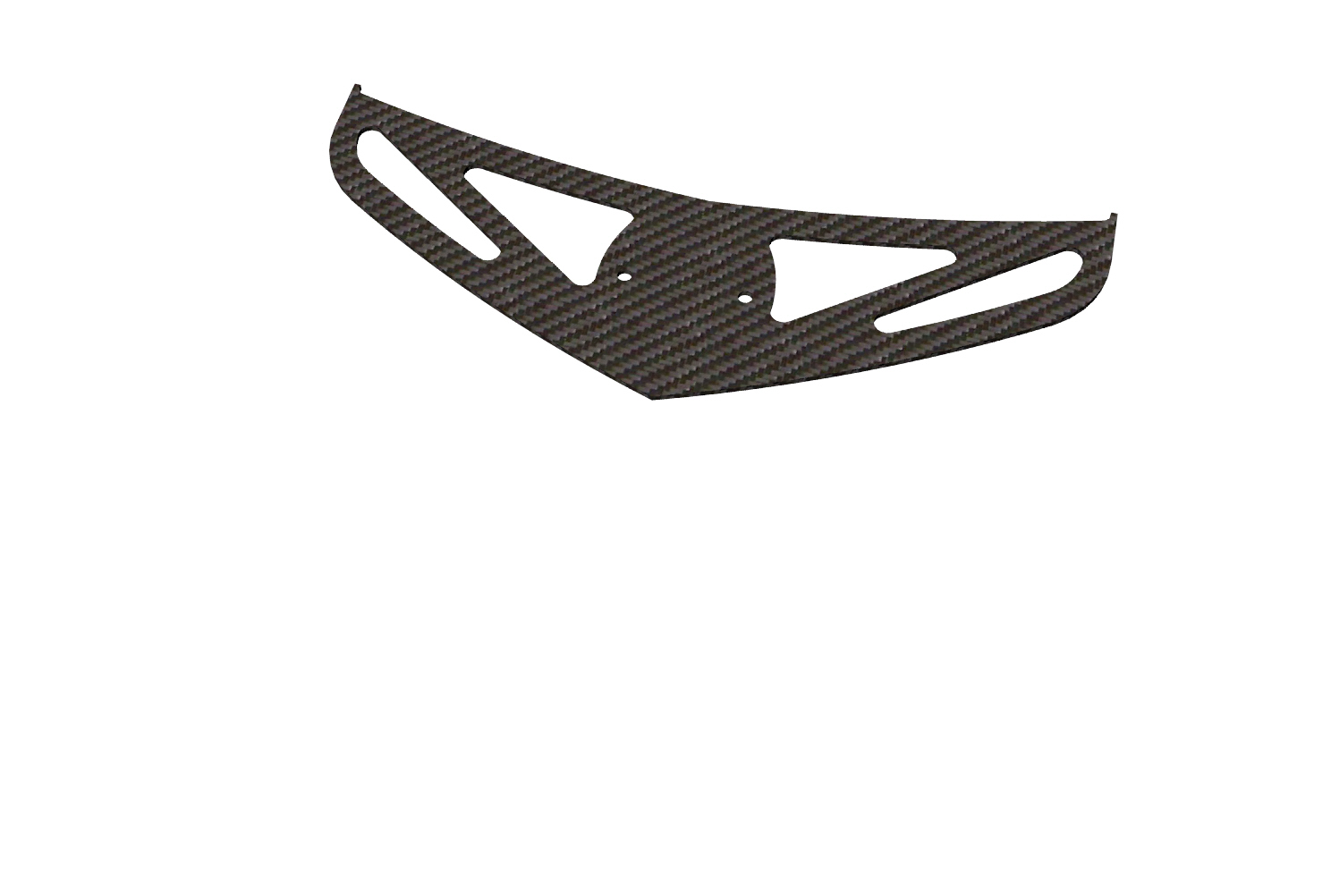

Leitwerke sind soweit ok, aber der Servohalter will noch nicht so richtig.
Der MT hat das Servo ziemlich weit draussen montiert, da muss ich für eine vernünftige Lösung noch etwas knobeln.
Raptor sähe so aus:
Raptor sähe so aus:
- SLW.jpg (119.77 KiB) 338 mal betrachtet
- SLW-HF.jpg (109.2 KiB) 342 mal betrachtet
- HLW.jpg (146.78 KiB) 342 mal betrachtet

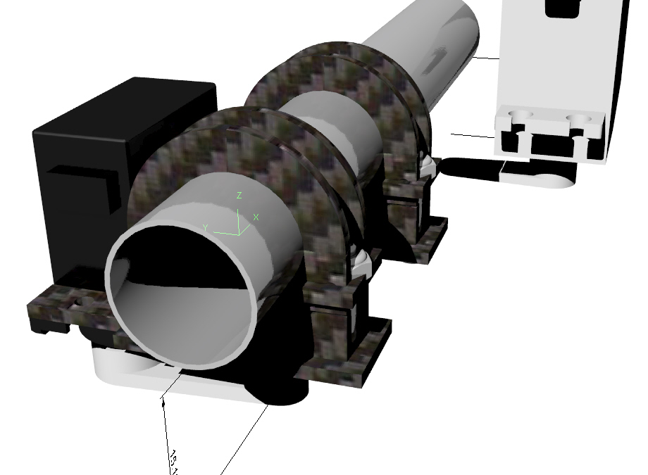

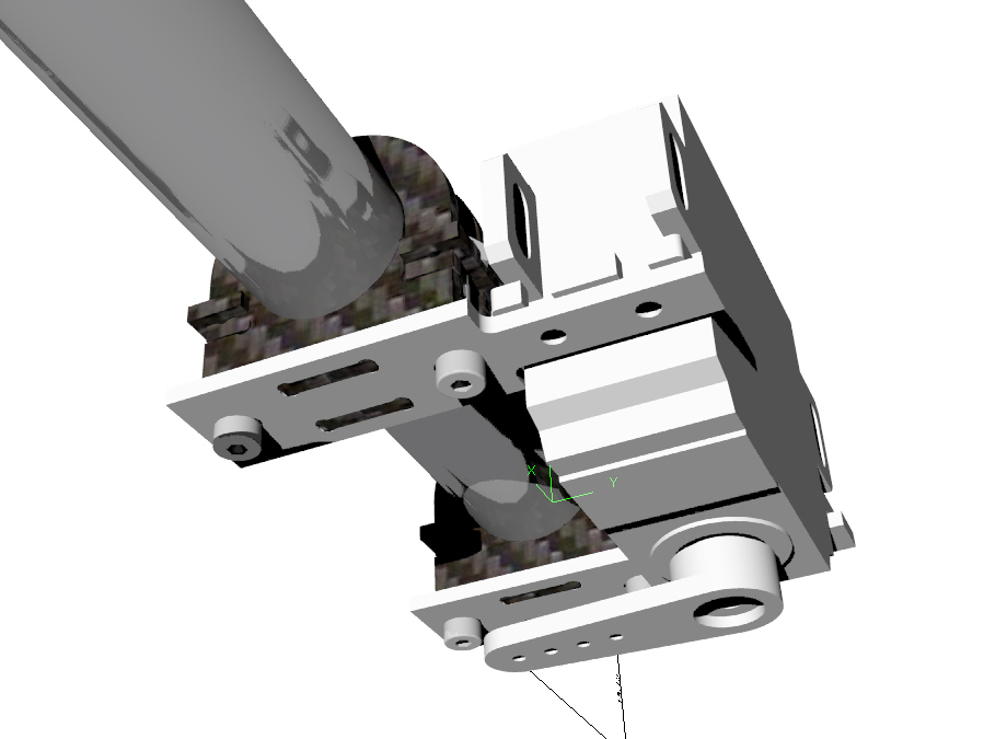

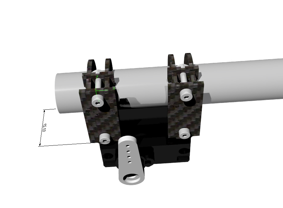

Konstruktion ist ja auch soweit fertig.
Leitwerke hatten ja auch bei Crizz schon soweit gepasst.
Servohalter wäre nur bei 5mm CFK-Stange gegangen, beim T-Rex liegt die Anlenkstange viel näher am Heckrohr.
Aber die Lösung ide ich jetzt im Rechner habe sollte für den MT jetzt passen.
Es wird erstmal 2 Varianten vom Servohalter geben:
1. für schmale 11-12 mm Servos
2. für das S9650
die 3. Variante für Standard Servos folgt später.
Fräsdatei wird heute noch gemacht, aber erst morgen werden die ersten Sätze gefräst.
Diejenigen, die schon bestellt haben, bekommen die Sachen auf Rechnung. (Normalerweise ist die Erstbestellung auf Vorkasse/Überweisungsbestätigung)
2. für das S9650
