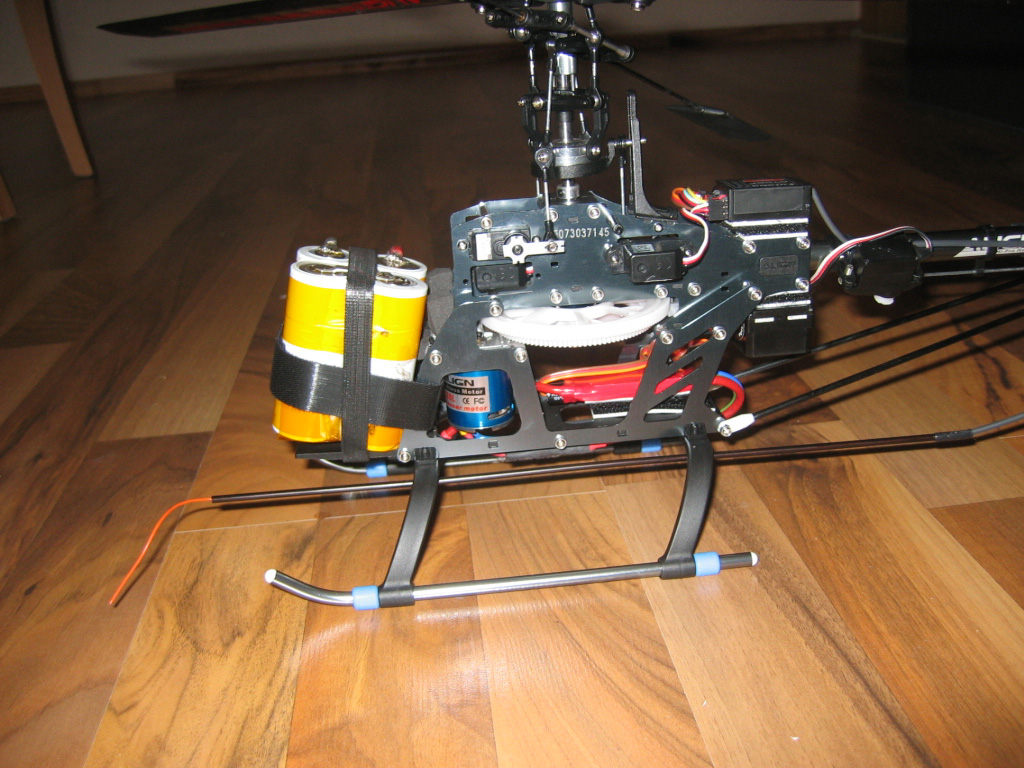

Ups, was war denn hier los, wollte eigentlich keinen Streit heraufbeschwören, also vertragt euch wieder.
Aber erstmal vielen Dank für die rege Beteiligiung, folgere daraus, das es wohl durchaus möglich ist das Servo nach hinten zu verlegen, wenn es nötig wäre.
So wie ich momentan den Akku dran hab, gibts eigentlich kein Schwerpunktproblem, hab die Vorderseite des Chassis etwas bearbeitet.
Das einzige was mich stört, ist das die Haube etwas schwer zu montieren ist, deshalb würd ich den Akku lieber waagerecht montieren, da sich dadurch aber der Schwerpunkt etwas nach vorne verschiebt, kam mir halt die Idee, dies mit dem Servo auszugleichen, positiver Nebeneffekt, wäre das Wegfallen der langen Anlenkung.
Könnt natürlich auch schauen ob ich ne größere Haube bekomme, oder ich lass mal alles so, und fang mal an zu fliegen :roll:
Hier mal ein Bild zur verdeutlichung.
