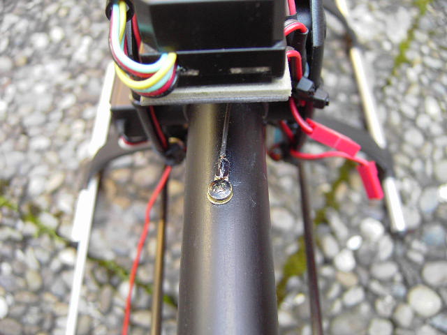

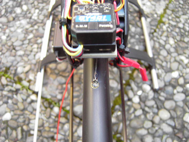

ja meint ihr einfach ein kabel von heckrohr an den minuspol zum akku????
Genau so, hab mal ein Bild gemacht.

danke für das foto aber ich habe ein carbon heckrohr.

Reimann hat geschrieben:aber ich habe ein carbon heckrohr.
Carbon leitet aber auch!

Und gerdete Heckrohr auf die Motor Befstigungsschrauben legen, und nicht auf den Minuspol vom Akku.

kann ich da ein dünnes masseband nehmen und eine ringöse die ich auch beim auto verwende oder ??
wie mache ich das am carbonrohr fest????
