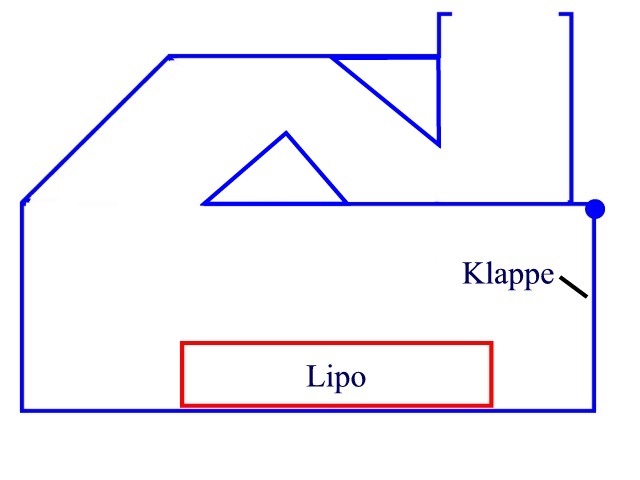

deft hat geschrieben:@ Richard: Komplett geschlossen halte ich für ABSOLUT falsch!
Du baust Dir doch so ne Bombe!
Wo soll denn das Gas hinexpandieren, wenn der Accu hochgeht!? :scratch:
hi jens,
wie breitet sich den so eine druckwelle aus :?: :?: :?:
kann man diese druckwelle nicht irgendwie ableiten, ohne dass das feuer auch nach aussen kann :?: :?: :?:
ich denke aber, das die druckwelle nicht so gross ist (ich lege da aber nicht meine hand ins feuer, ist aussage gem. heutiger feststellung), das es eine blechdose zerreissen kann.
Grüsse Hans-Peter

#19
Beitrag von Jonas »
Das ging ja gerade nochmal gut! :shock:
Eine Druckwelle breitet sich immer Kugelförmig aus!
Da der Akku auf dem Boden liegt, allerdings nur nach oben!
Ich denke aber, eine große Druckwelle wird nicht entstehen, da sich ja kaum Druck aufbauen kann! Denn vorher platzt die dünne Hülle der Lipos! Und da wird denke ich nicht viel Druck bei frei!
Man könnte aber die Öffnung um ein paar Ecken laufen lassen! Dann können die Flammen nicht mehr so leicht rausschlagen!

#22
Beitrag von Jonas »
Ich habe mal gerade was gezeichnet!
Durch die Klappe legt man den Akku in das Teil rein!
Zum Laden steckt man außen an einen Stecker den Lader an und innen den Akku! Über dem Akku könnte man dann auch noch einen Sack voll Sand hängen!
Das mit dem Schalter der auschaltet wenn sich der Akku aufbläht, bringt vermutlich nichts! Denn das war bei Hans-Peter ja auch so, dass er den Akku sofort abgenommen hat, als der sich aufgebläht hat! Trotzdem ging er nachher noch hoch...

Richard
Beiträge: 5904
Wohnort: Erde
#26
Beitrag von Richard »
hmmmm schaut nicht schlecht aus..werde später mal meine version mal posten.. aber andere frage mal wenn eine Zelle kaputt geht muss sich doch an der Spannung oder am Strom ändern ?? ...denke ich mal wie wärs mit einer Schutzschaltung ?? die auf solche Ereignisse reagiert und den Akku vom Ladegerät abschaltet ?? ..das geschieht in ms Bruchteilen wobei die Schalter ja bestimmte wege haben also langsamer sind... ?? :idea: :idea: ..
@ jonas super Idee mit dem "Rauchfang" hier noch metallfilter rein.. und ober dem Lipo eine 2. Kammer also doppelt zum aufmachen damit man den Sand nachfüllen kann......die Wandstärke sollte so um die 2-3 mm betragen von dem ganzen...und oben bei der austrittsöffnung noch einen hut drauf der das feuer nach unten kurz lässt wenn noch eines rauskommt ..damit oberhalb nichts anbrennt so wie bei kaminen der Regenschutz oben drauf ;) :D :D ..

Warum einen großen Stahlkäfig um den Lipo bauen?
Man braucht doch nur eine feuerfeste Unterlage und ein Korb der mit Metallwolle
gefüllt ist drüber stülpen. Da wird die Druckwelle gemindert und nix fliegt herum.
Ausbrennen kann er dann immer noch nur das die Flamme nicht mehr so groß ist.
Ein extra Schornstein oder Kammer würde ich nicht bauen weil ja nach diesen Erlebnis
sowieso nur noch in nicht Wohnräume geladen wird.
Ist natürlich nur so ein Gedanke.
