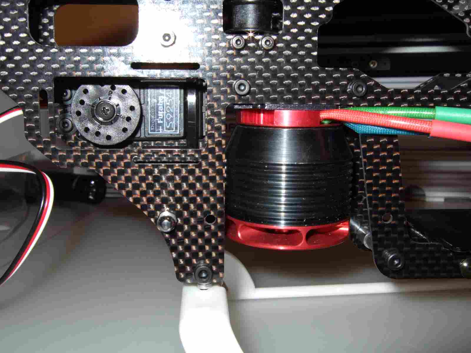

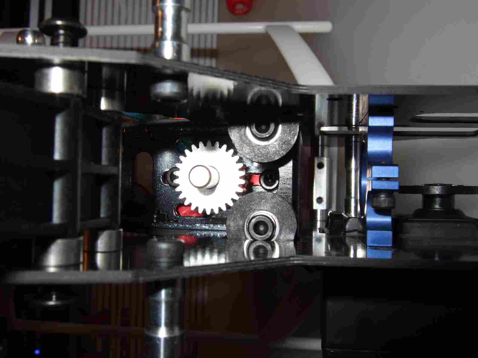

Der Motoreinbau ist einfach, aber räumlich etwas eng. Beim nächsten mal würde ich den Motor einbauen, bevor das zweite Chassis-Seitenteil an die Trägerplatte geschraubt wird. Zum Einstellen des Zahnflankenspiels muss das
Hauptzahnrad nach dem Motor ein- und vor dem Anziehen der vorderen Befestigungsschraube des Motors nochmal ausgebaut werden, da diese Schraube (auf dem unteren Bild vor dem Motorritzel) vom HZR verdeckt wird. Aber Übung macht den Meister. Es sind genügend Löcher für die verschiedensten Motoren vorhanden.

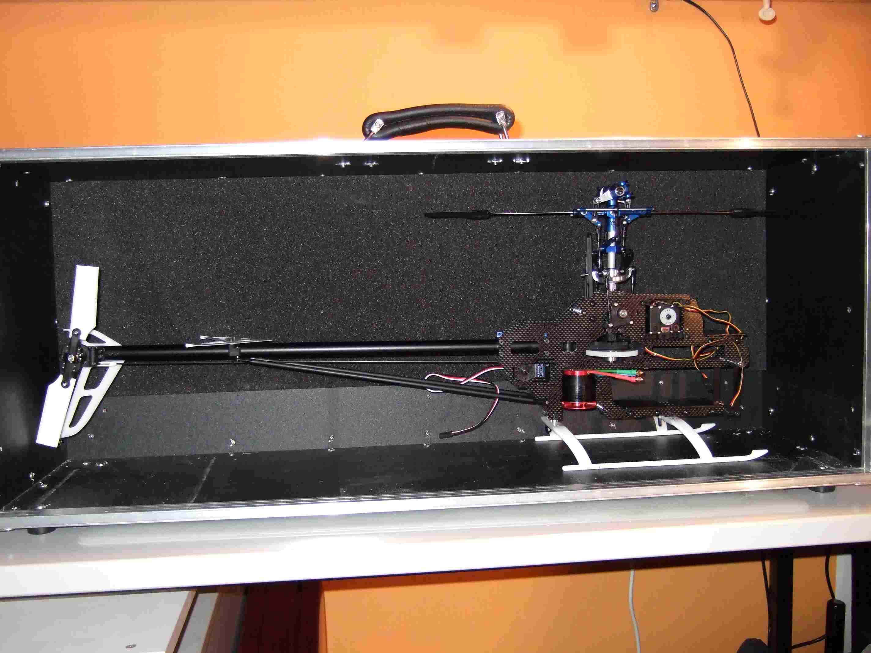

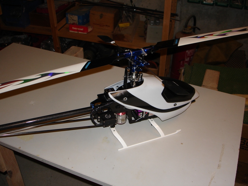

So, als letztes noch ein Bild für heut von dem Flightcase, in dem der Lepton transpotiert werden soll....aber nur transportiert, der ist zu schön zum wegsperren..
Grüßle, David
Grüßle, David

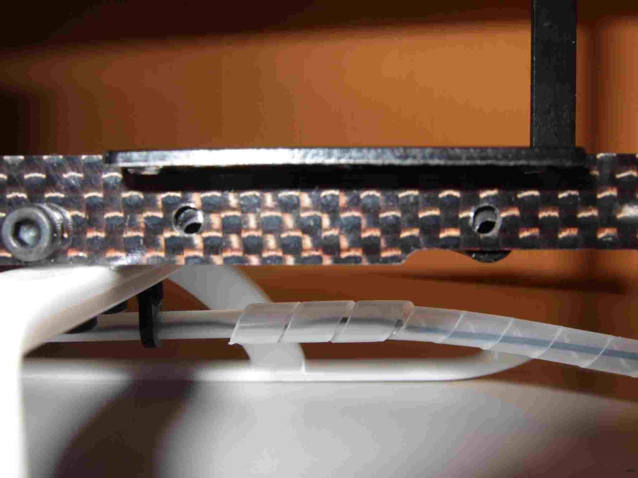

So, die Servoscheiben sind da und Zeit hab ich auch, dann kanns endlich weiter gehen. Leider passen die Servoscheiben vom Farbton nicht ganz zur Eloxierung des Leptons, aber die sind sowieso von der Haube verdeckt. In den Servoscheiben sind schon die passenden Gewinde, nur noch die Kugeln mit Schaubensicherung festschrauben und gut ist!
Jetzt geht es an die Verkabelung des Lepton.
Die kabel des Gyro wird auf der Innenseite des Chassis nach vorn geführt und dort mit den Kabeln der TS-Servos zusammen in einen Spiralschlauch gewickelt. Das Servokabel des Jazz ist in einem separaten Spiralschlauch und wird weiter vorn zu den anderen Kabeln geführt.
Den Empfänger hab ich auf der linken Seite mit Spiegelklebeband angeklebt. Bei Bedarf wird er noch mit einem Kabelbinder gesichert.

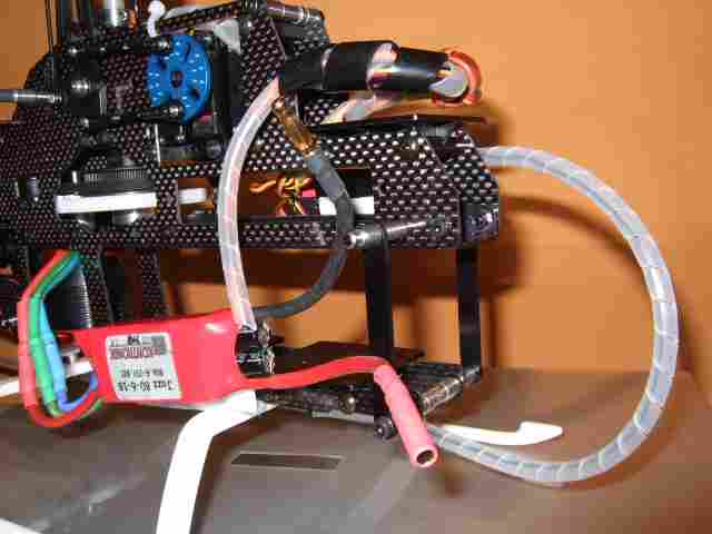

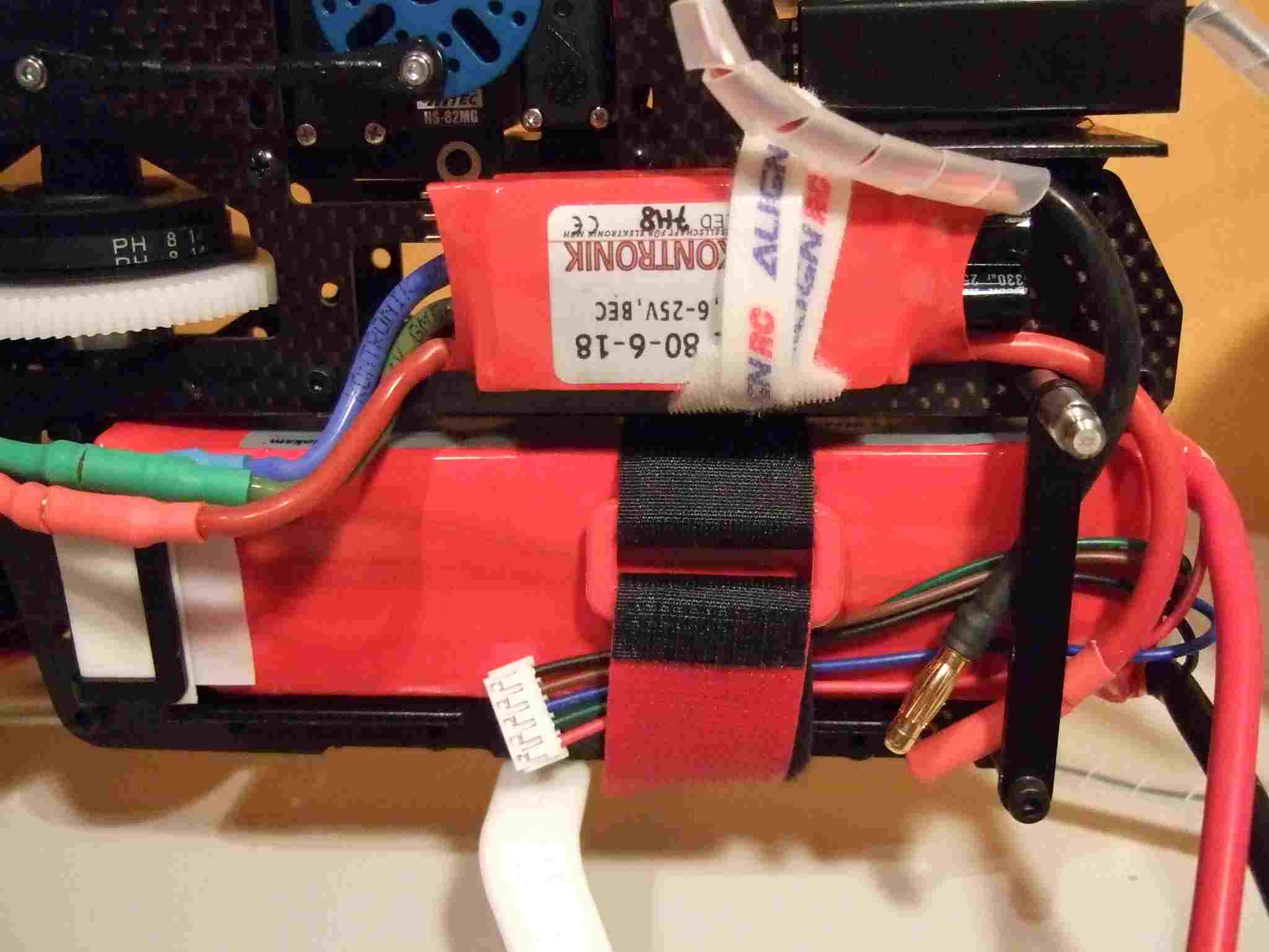

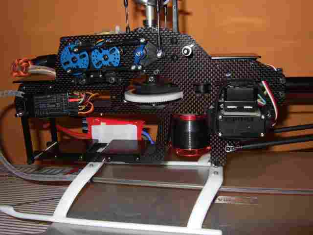

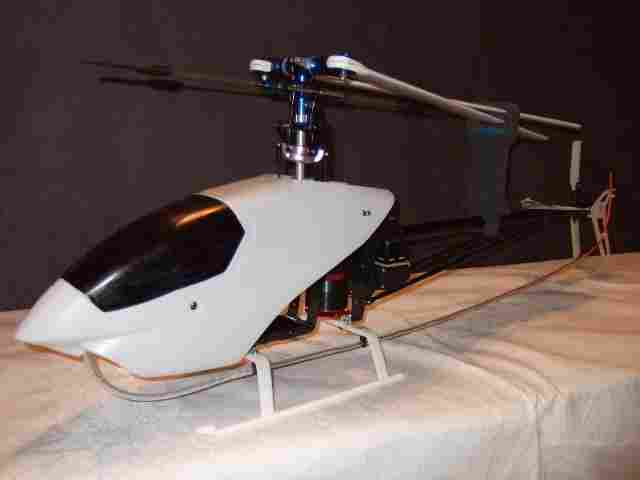

Hier sieht man die Kabelführung des Jazz. Der Jazz selbst ist mit Spiegelklebeband auf einen Kunststoffwinkel geklebt, der aus den Resten der Haube ausgeschnitten wurde. Der Winkel wird durch das Loch im Kufenbügel mit diesem Verbunden.
Ich habe mich für diese Anbringung entschieden, da somit der Akku als eine Art "Abschirmung" zwischen Jazz und dem Empfänger liegt und der Jazz noch viel frische Luft kriegt.
Die Antenne wird vom Empfänger weg in einem Spiralschlauch geführt und geht dann in das mitgelieferte Antennenrohr zum Heckleitwerk. Da ich die Antenne des SMC 16 nicht kürzen wollte, hab ich das Rohr mit einem Bowedenzugröhrchen verlängert, das in einem Bogen nach oben verläuft. Da ich keine CFK-HeRo-Blätter hab, mach ich mir da keine Sorgen.
Die Haube hat das KeepCool/David Tobias-Corporate-Edding-500-Desing, bei dem jeder Lidstrich in Handarbeit aufgetragen wurde.
Somit wäre der Lepton fertig gebaut, sobald ich die Akkkus habe, wird er eingeflogen und Flugfotos eingestellt.
Ich bedanke mich für die Geduld und die Aufmerksamkeit und hoffe, mit diesem Baubericht den Interessierten und Unentschlossenen zu die nötigen Infos zu geben.
Grüßle, David

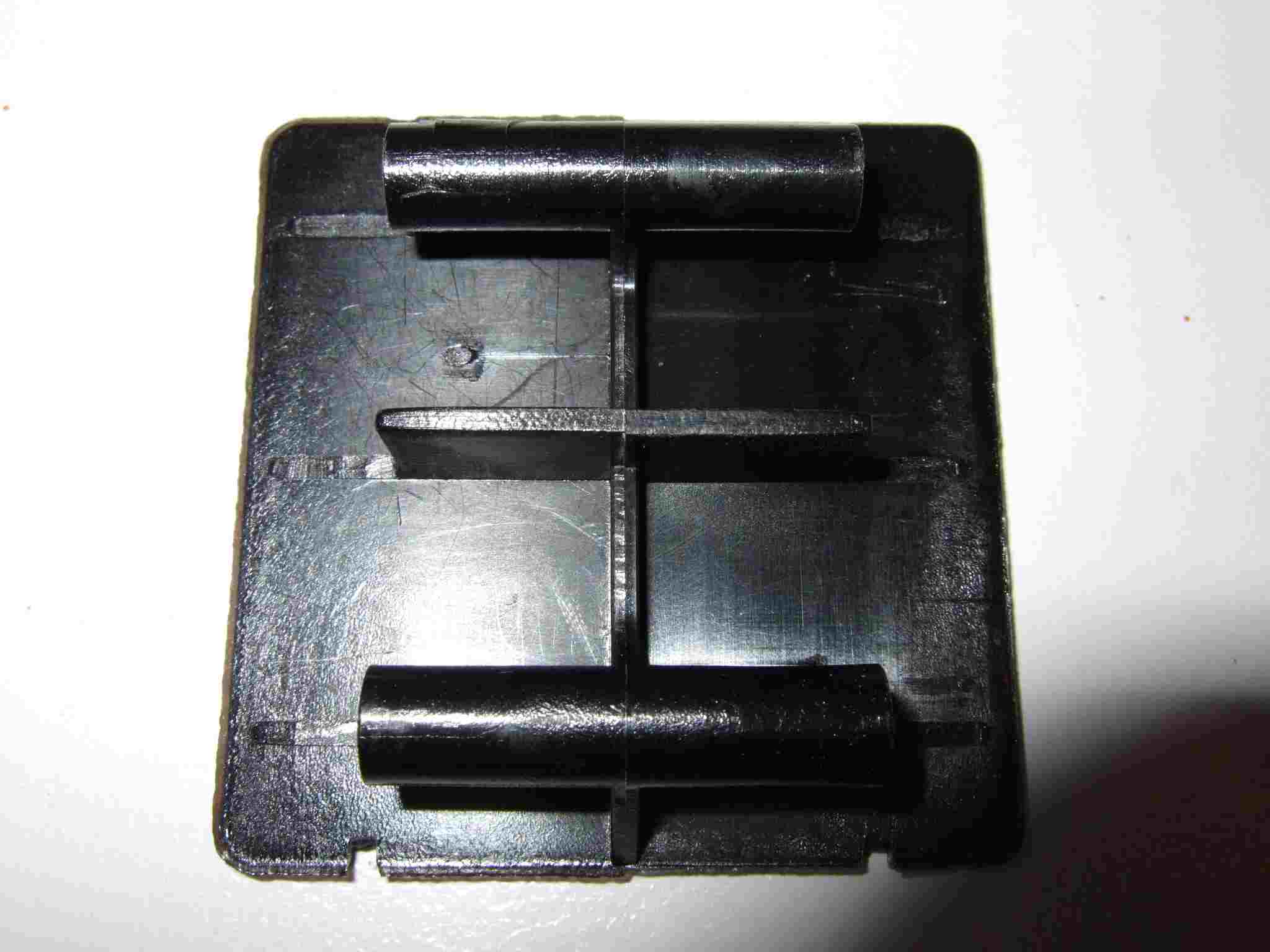

Nahdem ich die Akkus habe (Kokam 4000 H5, 14,8V), stellte sich heraus, dass diese nur mit einer kleinen Änderung einzubauen sind.
Die beiden Plattformen im Akkuschacht stehen zu weit über das CFK des Chassis und müssen etwas "tiefergelegt" werden.
Die drei Stege an der Unterseite werden mit einem Cuttermesser entfernt und an der Vorder- oder Rückseite müssen kleine Aussparungen für die CFK-Teile des unteren Akkuschachts geschnitten werden.
Durch das Tieferlegen können die Plattformen nun nicht mehr geschraubt werden, ich bin am überlegen, sie mit Silikon anzukleben, wegen der Vibrationsbeständigkeit.
Soweit bisher, wenn´s etwas wärmer wird, kommen die ersten Flugbilder.
Grüßle, David
