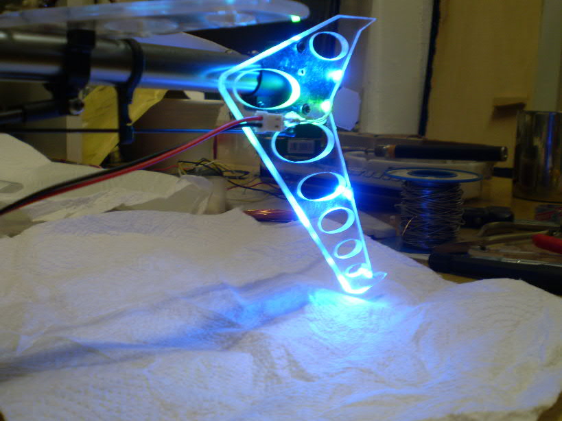

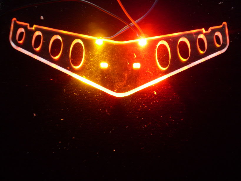

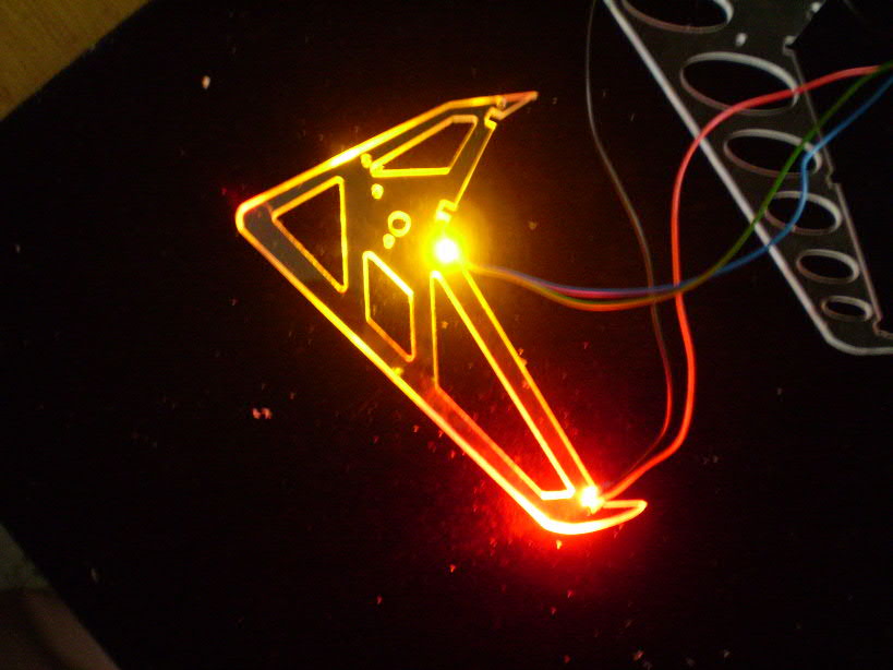

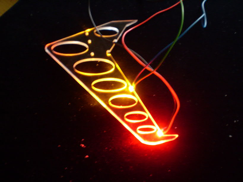

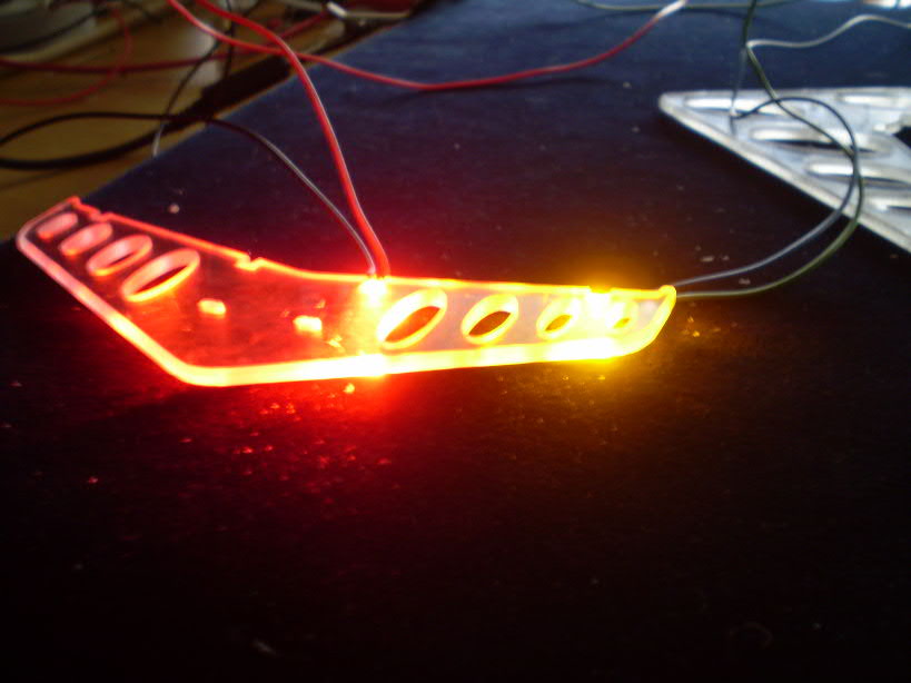

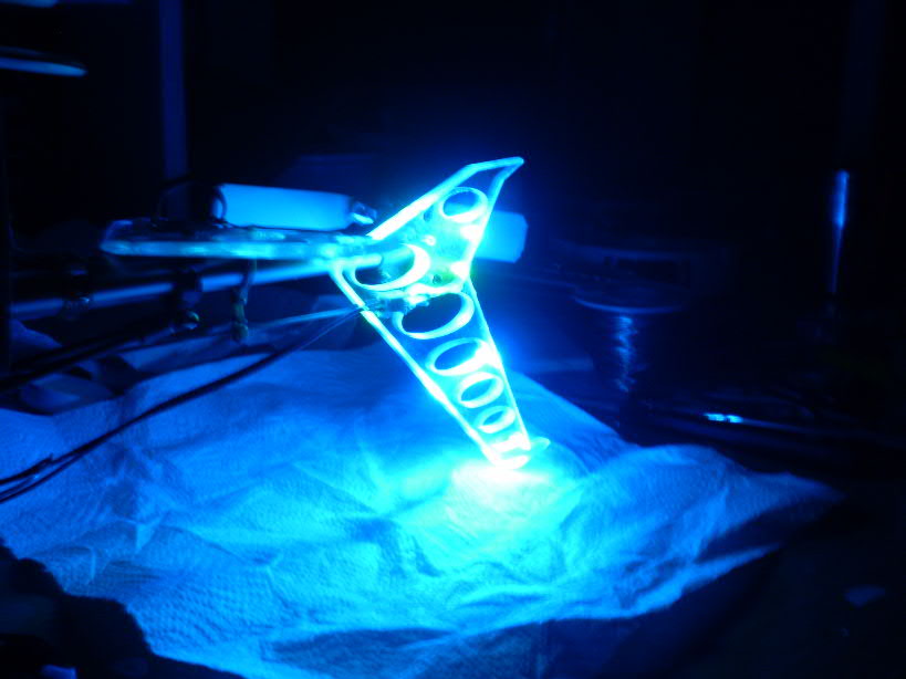

Noch ne kleine Ergänzung :
@Arno : wenn du in ein Leitwerk in die Vorderkante andersfarbige LEDs einsetzen würdest, hattest du in der Mitte eine additive Farbmischung. Nur direkt um die LEDs herum wäre die jeweilige Abstrahlfarbe erkennbar, das ganze Leitwerk - und damit auch die außen umlaufenden Kanten - würden in der Mischfarbe leuchten, bringt also nicht wirklich was.
Wennschon müßte man die LEDs so einkleben, das sie nicht in das Leitwerk, sondern nach außen abstrahlen - dann haste halt nur die Leuchtpunkte. Und dafür müßte man sich nicht die Arbeit mit dem Makrolon machen. Mir gings darum, das man durch die beleuchtete Kontur den Heli etwas besser erkennen sollte ( was bis zu ner gewissen Entfernung je nach Tageslicht-Verhältnissen auch super klappt, siehe Video im Anfangsthread, unter den Fotos - war Sonntag, 17:00 Uhr )
Anbei noch ein paar Bilderchen der heute eingetroffenen Leitwerke mal in der Bestückung Amber-Red ( zur Veranschaulichung nur mal mit je einer LED der entsprechenden Farbe für´s Foto ) und Blau-Grün
Blau mit 1x Grün ind er Mitte bei helle beleuchtetem Raum )
Blau-Grün im abgedunkelten Raum

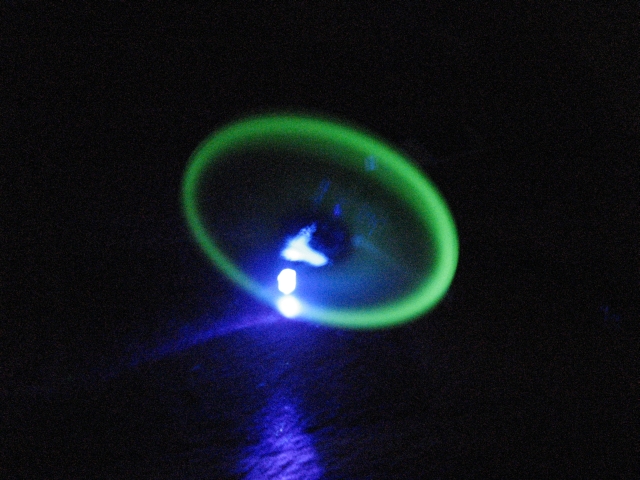

kann aber auch was neues zeigen Nachtflug heckblätter für 450er Helis..
Die Idee ist echt witzig (gibts zu kaufen bei readyheli.com)
Ganz so hell wie auf dem Foto (zu hohe belichtungszeit) isses Leider net aber sieht ganz schick aus, und auch wenn die Anstrahl LED ausfällt leuchten die Blätter noch paar Minuten. 8)

@Jax : Sowas in der Richtung war schon angedacht ( dank Mataschke ) , ist aber bisher mangels geeignetem Lack nicht weiter verfolgt worden. Anbau ner zusätzlichen UV-LED wär keine Sache. Aber zum Glück gibt´s die ja schon fertig zu kaufen, muß ich das Rad nicht neu erfinden :lol:
