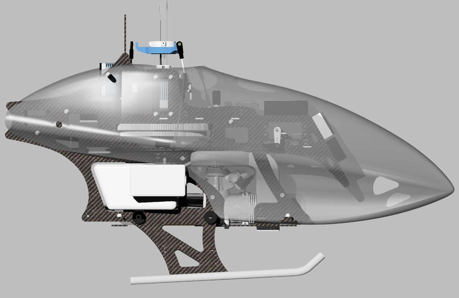

du darfst ruhig in meinen Threads antworten, besonders, wenn du irgendwelche "Konstruktions" Details verbessern möchtest.
Aber was zum Ge... meinst du mit Rohrrahmenkonstruktion?
Skizze bitte.
Normalerweise bin ich für Anregungen offen.
yogi149
#21
Beitrag von yogi149 »

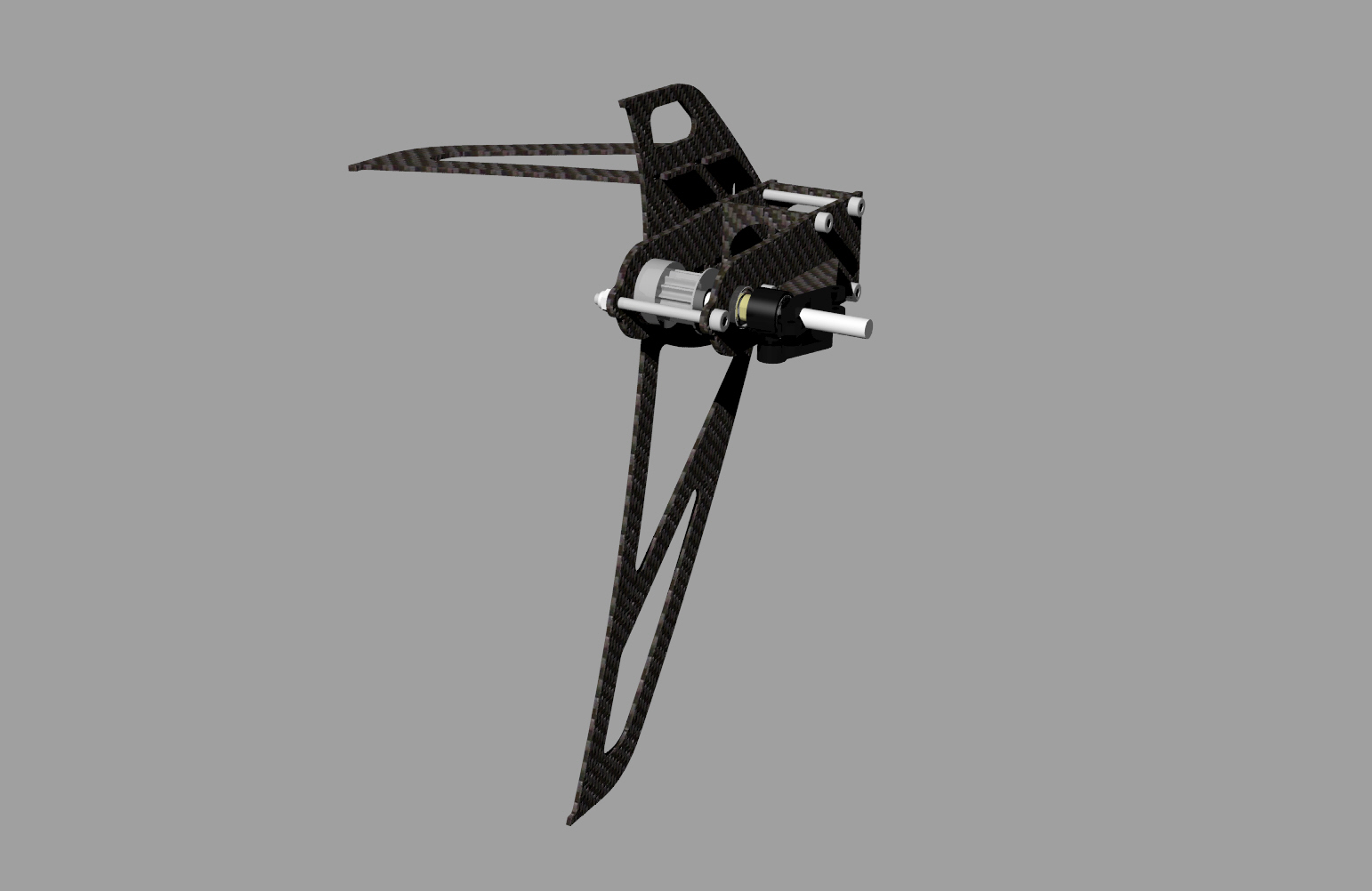

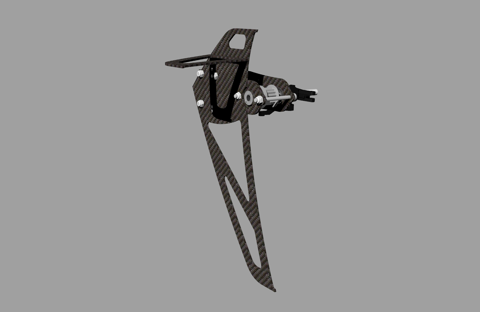

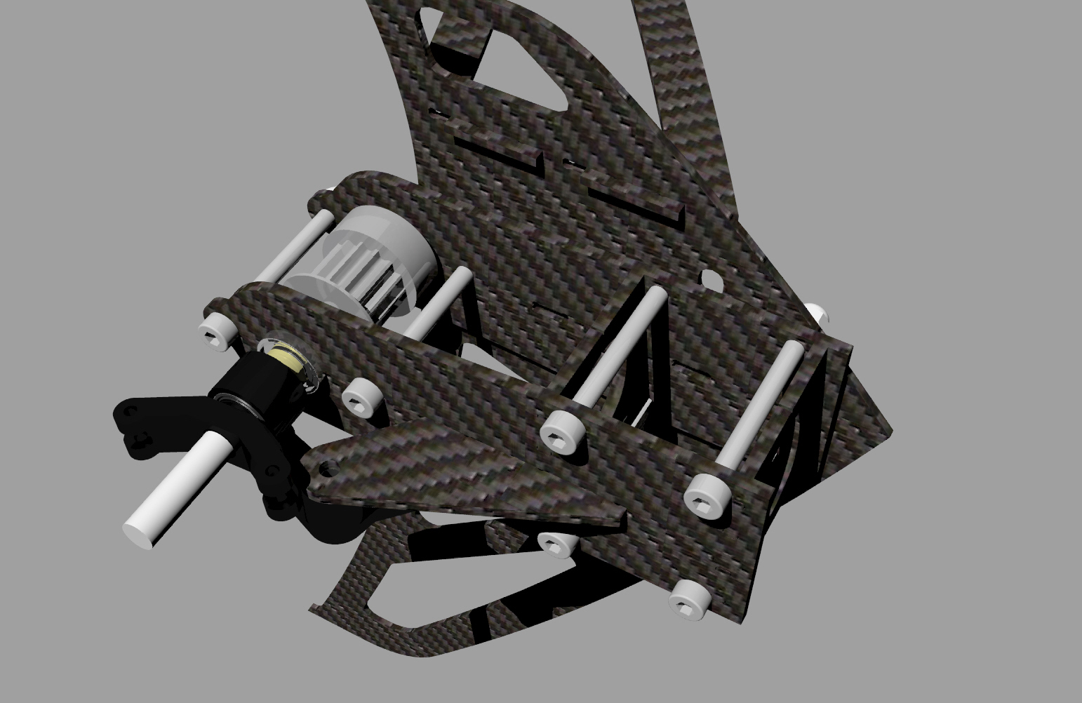

von der E-Variante wird diese Woche noch der Prototyp gemacht.
Und weil es so schön ist, habe ich dann auch gleich das Heck etwas modifiziert.
Aluzahnriemenritzel für HTD S3 Riemen,
15 statt 9 Zähne (9 Zähne sind im Maschinenbau unschön,egal ob Zahnrad oder Riemen),
mit 9mm Riemenbreite, was übrigens die gleiche Größe wie in der 90er Vibe von Youngblood ist, wie ich jetzt auf Photos gesehen habe.
