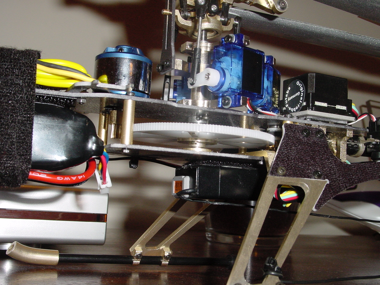

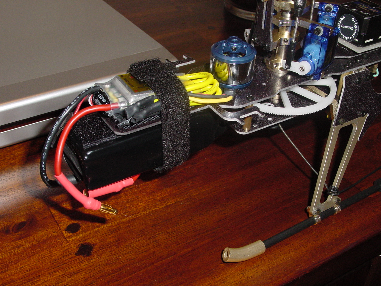

Gibt es auch Überlegungen für eine alternative Anordnung der Komponeten?
So etwa in der Art?
TS-Servos um 60° gedreht.
Motor direkt hinter den Akku.
Antrieb so in der Art wie beim Lipoly also durchgängiger Riemen vom Motor bis zum Heck.
Regler unter den Akku.
Empfänger auf die Plattform wo momentan der Gyro liegt.
Gyro an die selbe Position wie momentan , nur von unten.
Heckservo liegend hinter die neue Gyroposition in den Bereich des Chassis geschoben.
1. Dadurch wäre der ganze Hochstrombereich weit weg vom Empfänger.
2. Den Empfänger unter der Haube zu verstecken macht die Haube im Vergleich zum Chassis doch recht gross. So könnte man eine schnittige Haube designen.
Dies soll nur ein Vorschlag sein, ihr habt euch sicher auch viel überlegt und bestimmt auch gute Gründe das Design so zu machen wie es momentan ist. Ob mein Vorschlag viel Sinn macht weis ich nicht. War nur mal so ein Gedanke ein paar Komponenten zu verschieben um den Hochstrombereich kompakt zu haben.

Tom

Nein, schau mal genau hintracer hat geschrieben:Ist doch so??Antrieb so in der Art wie beim Lipoly also durchgängiger Riemen vom Motor bis zum Heck.
#19
Das Hauptgetriebe würde entfallen => seeeeeeeehr leisetracer hat geschrieben:Ist doch so??Antrieb so in der Art wie beim Lipoly also durchgängiger Riemen vom Motor bis zum Heck.

Oups, stimmtDer Motor treibt das HZR an, das Riemenrad an der HRW ganz normal den Heckriemen, dieser wird nur rechts und links am Motor vorbeigeführt.
Aber keine Heckabtriebswelle mehr.

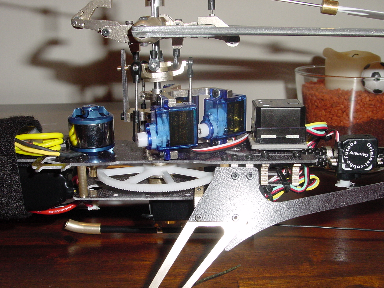

Zum einen - mir sind 2 1/2 neue Threads über einen recht unkonventionellen neuen Heli lieber als Thread Nr 346 zum Thema welche Akkus im 600er oder 87 Threads mit melchem Moter erreiche ich 12min flugzeit bei 3200UPM ohne Einbruch mit NoName-akkus
dann (zum Thema):
- das Chassis ist m.e. nicht lang, sondern flach
- schaut alles interessant aus, mal ziemlich viel neues
2 Sachen sollte man vielleicht nochmal überdenken - ist mir auf den 2ten Blick so aufgefallen:
- das HZR etwas kleiner, dann ist man bei der Wahl der Motoren nicht auf so extrem hochdrehende festgelegt (ohne Monster-Ritzel einbauen zu müssen) - vermutlich wird der Heli ja mit recht hohen Kopfdrehzahlen geflogen?
- andere Gestänge Servo-TS (Länge einstellbar) und variablere Servohalter, sonst passen wieder nur genau 1 Sorte Servos rein
Auf die Haube bin ich echt gespannt.
Grüsse wolfgang

Schaut interessant aus, eben unkonventionell. Komtm sehr flach und gestreckt rüber, ich frag mich nur wie das mit aufgesetztem Canopy noch mit den TS-Ausschlägen funzt - der optische Eindruck vermittelt da recht geringe mögliche Wege. Aber das kann natürlich durch die außergewöhnliche und sehr flache Chassisform täuschen.
Mich persönlich würde eher was in der 550er / 600er Klasse interessieren, aber ich bin mal auf den kleinen Vogel gespannt - und auf die Details.

Hi Tom,bvtom hat geschrieben:Gibt es auch Überlegungen für eine alternative Anordnung der Komponeten?
So etwa in der Art?
vielen Dank für deine vorschläge.
Haben uns mal überlegt, aber so würde sich die Schwerpunkt des Helis sehr nach vorne verschieben. Oder?
lan

Hallo Lan,exm-rc hat geschrieben:Haben uns mal überlegt, aber so würde sich die Schwerpunkt des Helis sehr nach vorne verschieben. Oder?
das kann sein dass sich der Schwerpunkt etwas nach vorne verlagert.
Das müsste man einfach probieren indem man mal die Komponenten im Modell an die Stelle plaziert (nur mal mit Klebeband dranhängt) und testet wie viel das ausmacht.
Aber ich kann es nicht tun

Was mir nicht ganz gefällt ist die Riemenführung, sieht nicht gerade einfach aus den Riemen bei diesem Heli zu wechseln, man müsste ihn anscheinend erst ums Zahnrad legen, dann am Motor vorbi und zum Schluss dann durchs Heckrohr, das ist nicht gerade die schnellste Methode.
Die Möglichkeiten zur Komponentenverteilung scheinen ganz gut zu sein, kann sich jeder frei wähln wo er den Regler etc. hinsetzten möchte.
Die Paddel sind mir etwas sher Ungewöhnlich, scheint aber so, dass man sie gegen normale austauschen kann, ist halt Geschmackssache.
