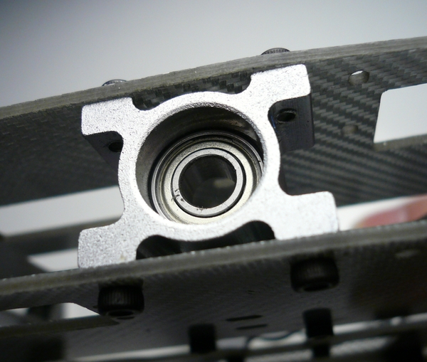

wie Picc-Sel in seinem Baubricht geschrieben hat, die Hauptrotorwelle für Pikke450-3D ist 3fach gelagert, oben, mittel und unten. (wie Foto 7)
Zusätzlich für die Hauptrotorwelle noch 2x Drucklager

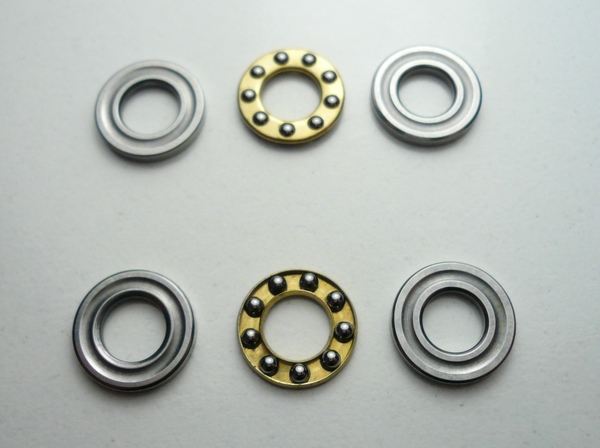

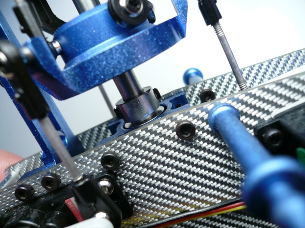

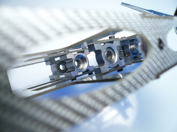

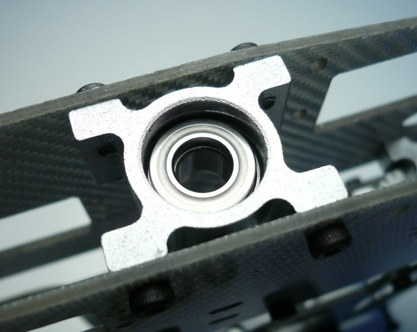

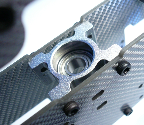

Foto 1: Das ist der oberste Lagerbock

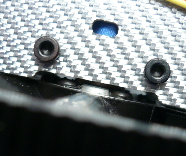

Foto 2: 2x Drucklager

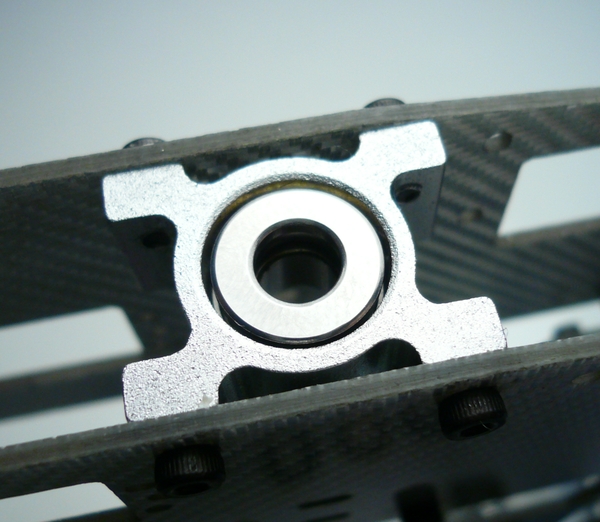

Foto 3 -- 5: wie der Drucklager aufgebaut wird.

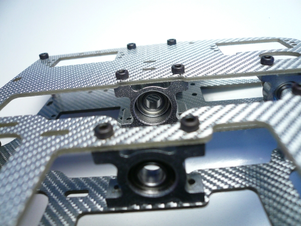

Foto 6: der mittleren Lagerbock von unten zu sehen. Der zweite Drucklager befindet sich unter dem Radiallager des mittleren Lagerbocks.
Foto 10: der Drucklager über dem obersten Lager wird durch Klemmring sehr stark fixiert.
Foto 11: der Drucklager unten dem mittleren Lager wird durch HZR sehr stark fixiert.
Der Hersteller kann natürlich auch die Drucklager in der Lagerplatte einbetten. Aber die Nachteile sind:
1. das Gewicht der Lagerplatte würde um ca. 10g steigern. (2x insg.)
2. wenn die Drucklager kaputt ist (z.B. beim Crash), muss man die ganze Lagerplatte wechseln (Drucklager, Kugellager, Platte)
wie lange denkst du die Drucklager bei normalen Flug und bei 3D Fliegen überstehen können?
wie viel denkst du die Drucklager kosten würden? :)

so wie auf den Bildern zu sehen KANN DAS DRUCKLAGER NICHT FUNKTIONIEREN!
Entweder fehlt da noch ein Zwischenring, oder der Konstrukteur hat keine Ahnung was er da gemacht hat.
Wenn einfach nur der Lagerring vom Drucklager über das Kugellager gelegt wird, dann reibt ja sowohl der Innenring, wie auch der Aussendring vom Radiallager am Lagerring des Axiallagers.
Naja, ich bin mal gespannt......
