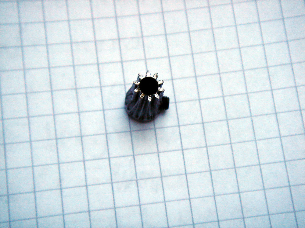

Was das 10er Ritzel angeht hab ich mal schnell extra ein Bild für dich gemacht. Klar ist er mit nem 10er sparsamer, aber darum geht es doch gar nicht. Mir ging es eher um die Wandstärke des 10er Ritzel. Und ja du siehst das ganz richtig, ich bin der Meinung ein größeres Ritzel bringt mehr Drehmoment. Beim 11er Ritzel war bei mir der 450F ne lahme Ente und mit nem 12er lief er deutlich besser, GLEICHE DREHZAHL vorausgesetzt. Gestestet habe ich 10er 11er und 12er mit jeweils 3000 bis 3100RPM. Beim 12er sehr wenig Drehzahleinbruch, beim 11er deutlich mehr und hörbar und beim 10er kaum noch kunstfluffähig. Ich hoffe du verstehst mich jetzt besser. Wenn du mir nicht glaubst, probier es einfach aus.

und du meinst das die wandstärke so viel dicker ist bei nem 11er ? auch wenn , das ist stahl, den bekommt man nicht so schnell klein, zumal er ja an PLASTIK reibt, und was geht eher kaputt, plastik oder stahl ?
ich glaub ich hatte das auch schon in nem anderen thread geschriebn, ich werde das ausprobieren mit dem 11er bzw. 12er ritzel am 450f.

Die Wandstärke bei nem 10er ist ungefähr 1/10 mm, die Wandstärke bei nem 11er ist ungefähr 1 mm. Ich hoffe 10mal dicker reicht dir als Antwort. Ich vertrete auch nur meine persönliche Meinung, du kannst tun und lassen was immer du möchtest.
