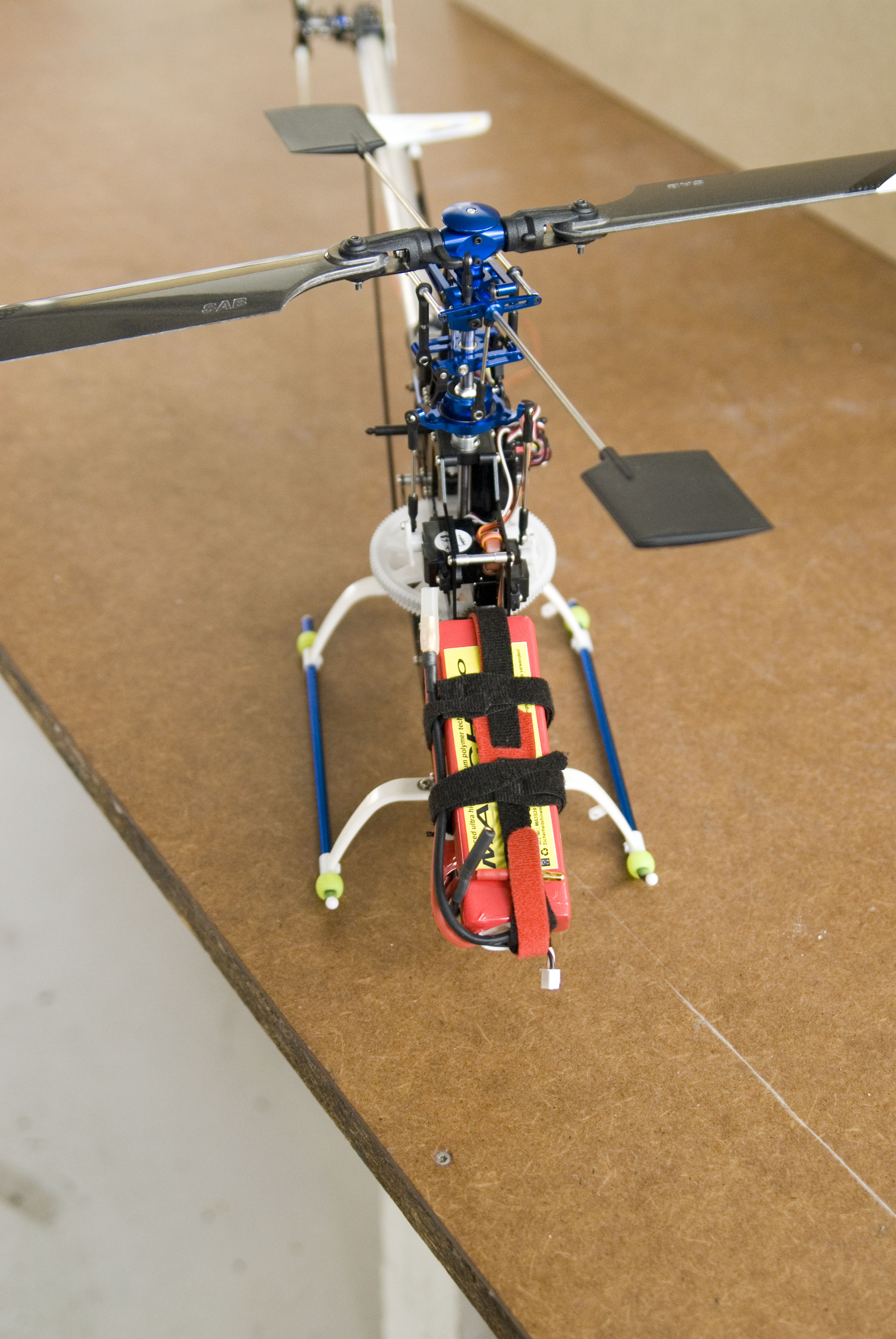

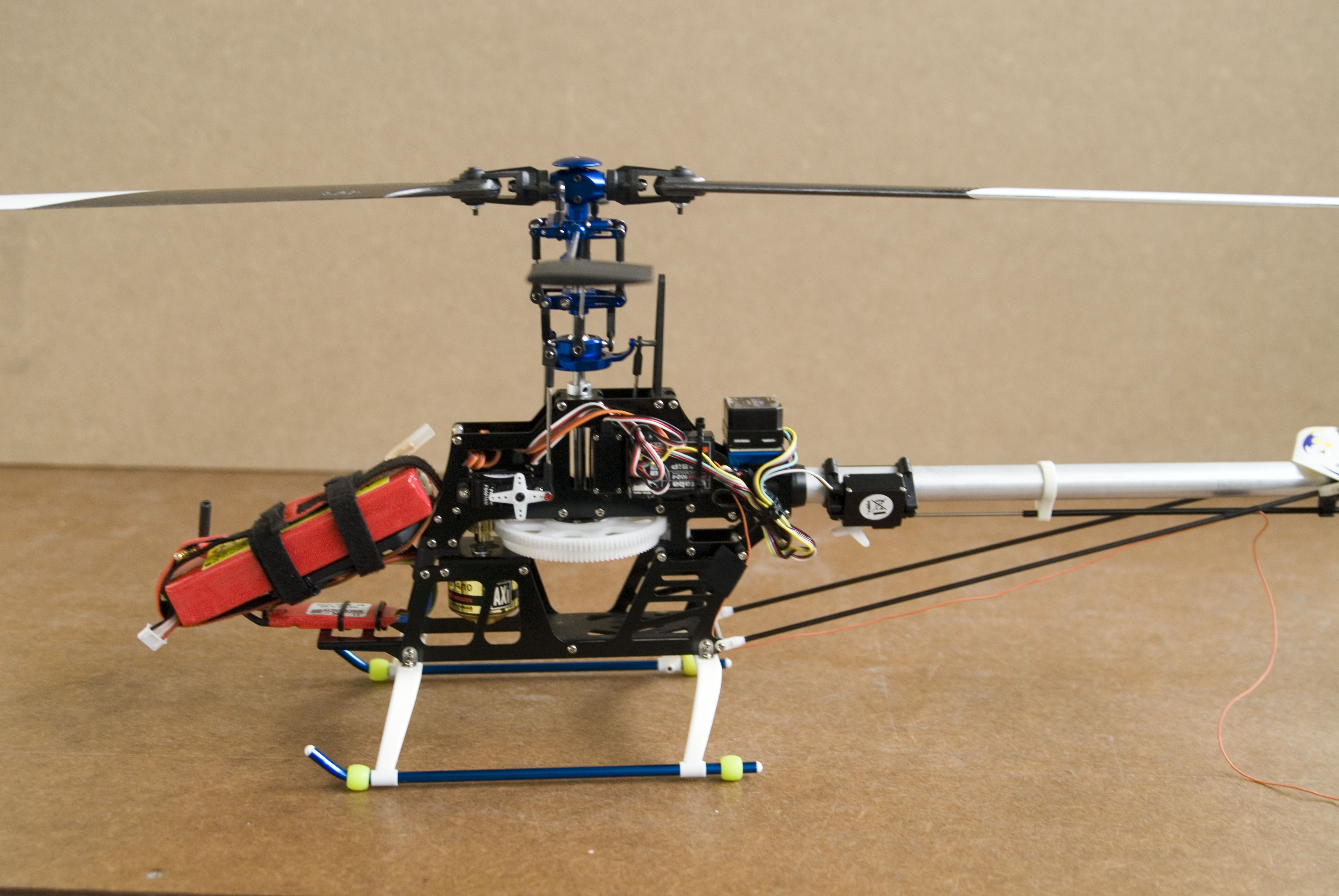

Hab mal ein paar der Fotos angehängt die ich vom Michael Peer (mpeer.at) seinem gemacht hab. Hab damit das Heli-X Modell gebaut...
-klaus
-klaus
- _DSC0463_s.jpg (1.01 MiB) 1993 mal betrachtet
- _DSC0469_s.jpg (864.66 KiB) 2112 mal betrachtet
