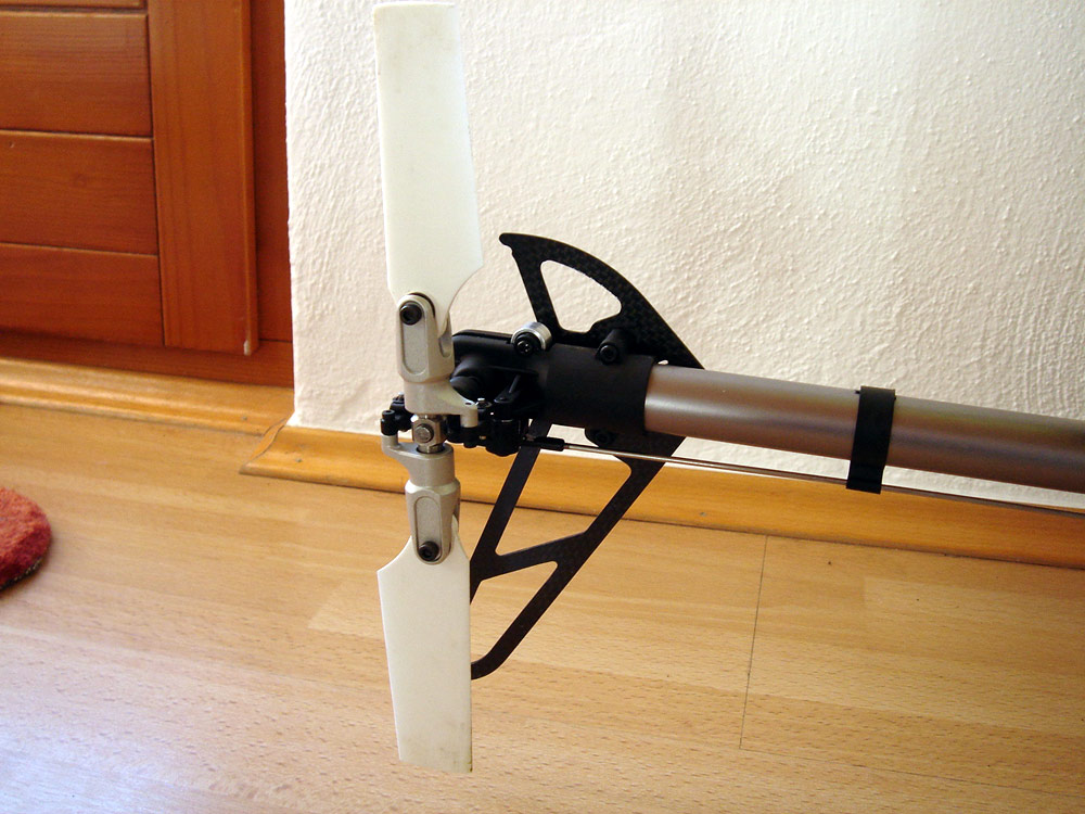

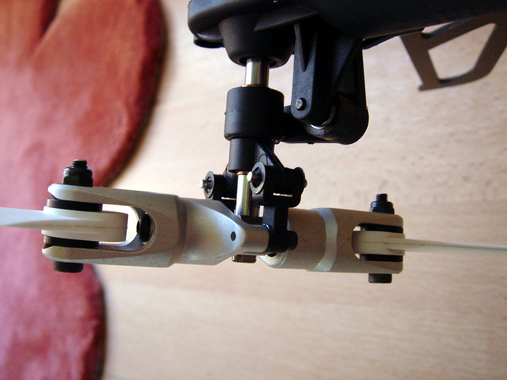

So sorry, dass ich euch ein wenig hin halten musste, aber mein neuer Scorpion Motor für den Rex und ein paar andere Teile für den Hurricane mussten noch beim Zoll abgeholt werden 8)
Vor dem Anbau der Quick UK Blatthaltergriffe habe ich sie mir erstmal genau angeschaut und auseinandere geschraubt. Bei mir waren in den Griffen doch tatsächlich schon Drucklager verbaut, gut dass ich diese nicht als Upgrade mitbestellt habe :lol:
Die Verarbeitung und das Material würde ich als sehr gut bezeichnen. In dem Set war wirklich schon alles dabei: Alu Griffe inkl. Drucklager + Edelstahlnabe + Scheiben für Heros. Die Griffe fallen wegen der Drucklager, die im Prinzip auf der Nabe liegen ein wenig breiter aus. Dafür auch die beiliegenden Scheiben. Die Heros vom GAUI passen mit diesen Scheiben perfekt in die Griffe. Absolut passgenau verarbeitet! Die Teile lassen sich perfekt anbauen, wie für den Hurricane gemacht. Durch die größere Edelstahlnabe ist das Gewicht allerdings auch etwas höher, ich habe aber leider nicht nachgemessen wieviel genau. Durch die Griffe erhöht sich auch der Heckrotordurchmesser minimal (ca. 2 bis 3mm), ist also kaum erwähnenswert. Zu den Flugeigenschaften kann ich leider noch nichts sagen, ich war heute mit zu vielen anderen Sachen beschäftigt.
FORTSETZUNG FOLGT!
Gruß Tim

Hi Tim,
sieht ja echt klasse aus!!! :D
Bin mal gespannt wie Dein Eindruck beim fliegen sein wird... ;)
Viel Erfolg und Spass.
Allzeit guten Flug
Tom

Sieht echt sehr schön verarbeitet aus. Dass die Drucklager dabei sind, ist ein weiteres Plus.
Habe mir leider in der Zwischenzeit sehr günstig ein Raptor-Heck organisiert. Mal sehen wie das geht. Solange das plötzliche Reißen am Heck damit weggeht, bin ich zufrieden.
m.

Bayernheli01 hat geschrieben:also ich werd mir die alu Blatthalter, Nickanlenkung, und Rotorkopfbremse
Bei Heck, reichen da auch die Blatthalter oder sollte es das gesamte Heck sein???
Es gibt ja noch kein komplettes Aluheck von Gaui, und dieses komische After Market Produkt von der Firma Schlagmichtot kommt zumindest nicht auf meinen Hurry. Also entweder GAUI bringt bald eines raus, oder du nimmst das QUICK UK das auch schon Drucklager drin hat. Raptor Grips gehen natürlich auch, aber zu dem Preis finde ich das QUICK UK aus Alu schon interessanter. Zumindest von der Verarbeitung könnte es nicht besser sein, flugtechnisch kann ich ja leider noch nichts dazu sagen.
Gruß Tim
