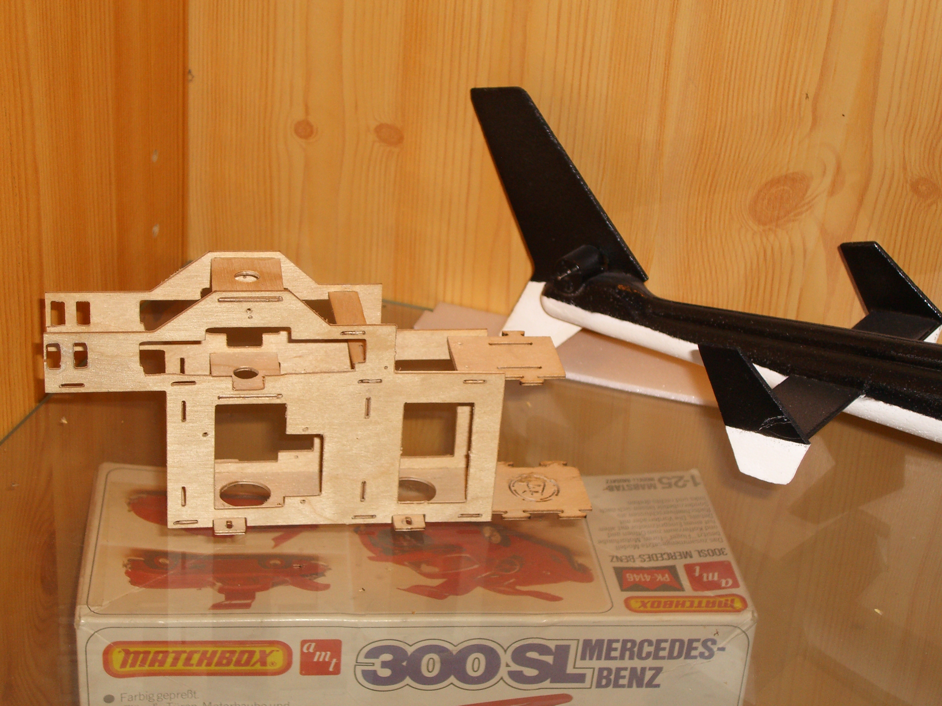

Apropo Holz und Heli
http://www.rclineforum.de/forum/thread. ... ightuser=0
Resteverwertung eines Eco 8 ;)
In Memory an Panzoa.. ;-)
