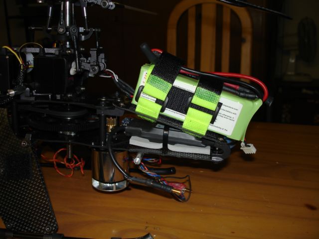

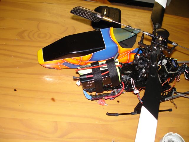

sorry, daß es mit den Akku-Bilder ein bisschen gedauert hat.
Jetzt aber zu Deinen anderen Fragen:
Akkus: Einmal Fullymax 2200er; "25C" und dann noch Kokam H5 2400er. Die Flug- bzw. Schwebezeit liegt momentan bei 7 min. Es sind jedoch nach wie vor noch "Einstellungsflüge", da das Heck alles andere als stabil ist. Eine Verbesserung bringt eine andere Heckabstützung. Zu Testzwecken habe ich einfach mal die Originalabstützung vom 30er Rappi montiert. Jetzt wird das Heck schon mal besser bzw. kann die Gyroempfindlichkeit deutlich erhöht werden. Jetzt muß ich nur noch eine stabiler Heckansteuerung montieren sowie längere Hero-Blätter. Sobald ich dazu mehr weiß, melde ich mich dazu.
So aber hier mal "Bildchen" für Dich:
- SJM mit LiPo.jpg (47.92 KiB) 642 mal betrachtet
- SJM mit LiPo1.jpg (57.2 KiB) 645 mal betrachtet
Dirk

Hallo Dirk,
danke schön für die Bilder, sieht doch gut aus und jetzt kann ich mir auch etwas darunter vorstellen!
Was hast Du mit dem Heck, welche Drehzahl fliegst Du, hast Du normal eingestellt oder nach Tom`s Methode.

ich fliege ihn einmal mit Fullymax und dann noch mit Kokam H5 2400er. Diese gehen gerade noch unter die Haube; sind jedoch wg. dem höheren Gewicht für den Schwerpunkt deutlich besser
Mögliche Servos: ich habe die Empfehlung der Händler befolgt und fliege ihn mit HS225MG. Diese gehen so lala noch rein. So wie es mir scheint wurde er für etwas "kleinere" konstruiert (evtl. HS 81?)
Zur Haube:
die lackierte gibt´s bei RC-Toy. Was die Rot-Weiße betrifft, scheint es sich entweder um eine Eigenlackierung zu handeln oder sonstwas. Ich habe bei den "Kantigen" bisher nur die Farbige oder eine Weiße entdeckt
Was die Heckwirkung betrifft: die ist mit den Original wirklich s..mäßig. Mit 70er Heckrotorblätter wird er deutlich angenehmer. Was mit den längeren Heckrotorblättern blöd ist: beim unsanften Landen gibt das Heckleitwerk extrem schnell nach und man ist seine neuen Heckrotorblätter schon wieder los.....
Momentan bin ich noch auf der Suche nach passenden längeren Hauptrotorblättern. Ist gar nicht so einfach, da der SJM nur 8,3mm Blattaufnahmen hat (Sondermaße scheinen für SJM typisch zu sein
Momentan steht mein gutes Stück, da der Freilauf streikt - auch das neue Ersatzteil. Ursache ist nicht eindeutig: entweder ist die Hauptrotorwelle(n) zu dünn und/oder der Freilauf auch
. Jetzt suche ich mir einen halbwegs passenden Freilauf aus Europa. Mal schauen, ob ich dann mit dem "Optimieren" bzw. "Verschlimmbessern" weitermachen kann.
