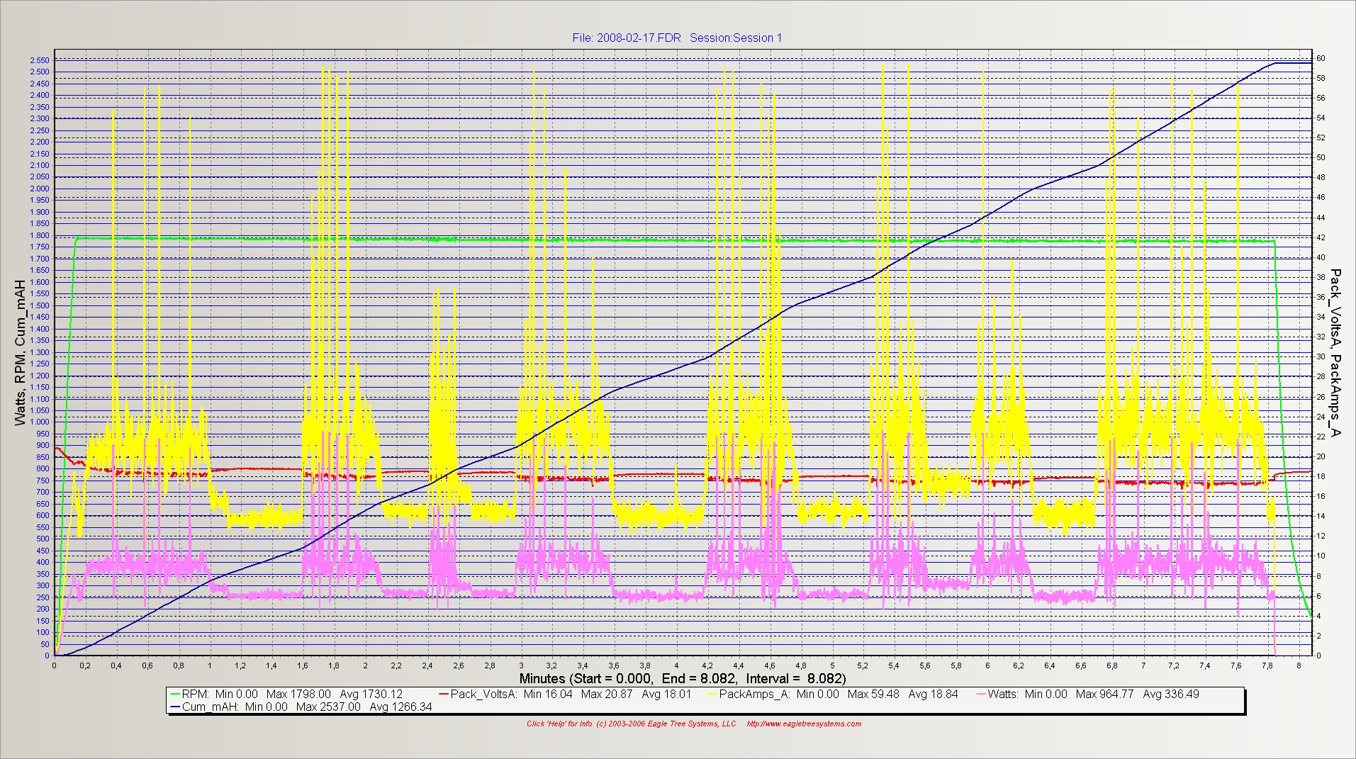

#18
Das Log wenn's von Interesse ist. Sagt aber in dem Bezug nicht viel aus...
-klaus
-klaus
- 2008-02-17.Lipo II.jpg (1.07 MiB) 367 mal betrachtet
#19
Ich habe den Hurri von Calli auch eingestellt und der geht am Heck wie das Böse, also der Ausschlag/Weg reicht sicher. Ich denke es gibt eine Streuung bei den Reglern. Calli´s war im Gov. auch nicht top. Was spricht gegen den Stellermode? Eine Alternative wäre ein Jazz, aber muss nicht sein. Calli fliegt jetzt auch im Stellermode.
Gruß Doc Tom

#20
Hmmm... hab heute am Abend noch mit Scheinwerfer probiert. Ich glaub ich werd' mit dem Logger eine Kurve erfliegen. Dann sollte das Resultat fast gleich dem Governor sein. Werd' morgen bei Licht noch mal mit Steller und einer einfachen Gerade probieren.
