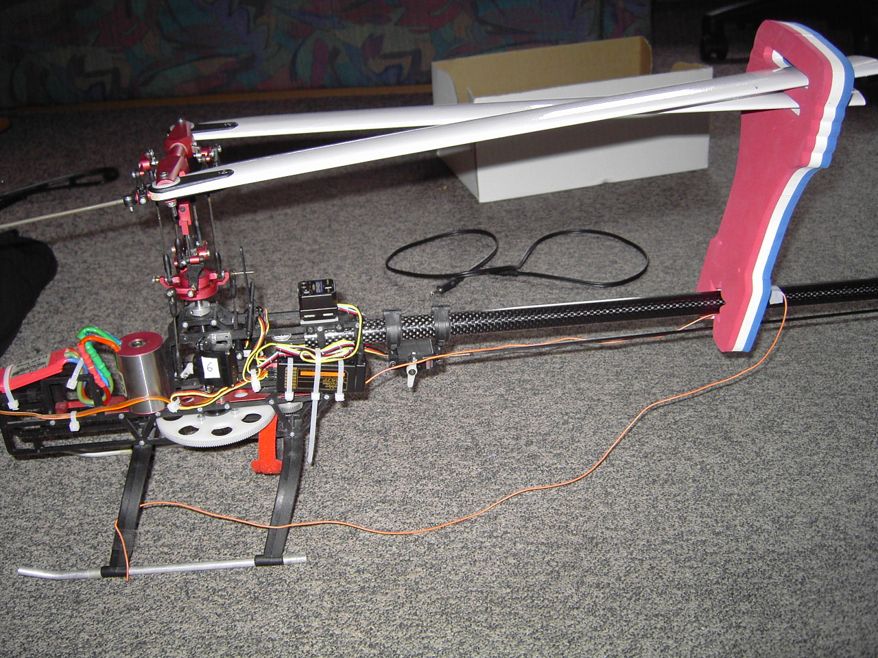

Hallo.
Oh Weh.
Die Antenne nicht am Heckrohr festmachen und nicht am Servo vorbeiführen. Auf dem ersten Bild sieht es so aus, als ob die Carbonstange von der Hecksteuerung am Antennenkabel scheuert. Das nix gut sein!
Du musst die Antenne von allen leitenden Teilen sowie von der Bordelektronik fernhalten. Am besten vom Empfänger direkt zum Kufenbügel und von Dort mittels Antennenröhrchen weiter frei nach hinten.
Ich habe die Antenne vom linken Kufenbügel weg zur Heckflosse, dort mittels eines Gummis befestigt und wieder zurück zum linken Kufenbügel verlegt. Damit hat sie keinerlei Kontakt mit leitenden Teilen und ist auch nicht direkt paralel zum Heckrohr.
Grüße Mike

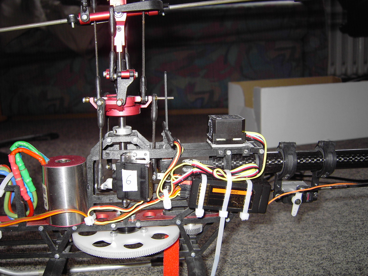

Die Antennenverlegung ist wirklich nicht besonders!
Ich mache mal ein Bild, wie ich fliege!
So wie das Heckservo befestig ist, würde ich nicht fliegen wollen!
Ich habe das Servo mit nem Powerstrip am Rohr fixiert und dann mit 2 Kabelbindern festgemacht!
Stabiler geht es nicht!

Hier zwei Bilder meiner Verlegung!
Habe damit absolut keine Probleme!
Die Befestigung des Servos ist etwas weit unten!
Mache es so, wie ich es geschrieben habe!
Es ist echt besser, habe es selbst beim Fliegen gemerkt!

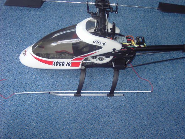

Mal ein Bild meiner Antennenverlegung am Logo.
- PICT1769.JPG (101.64 KiB) 270 mal betrachtet

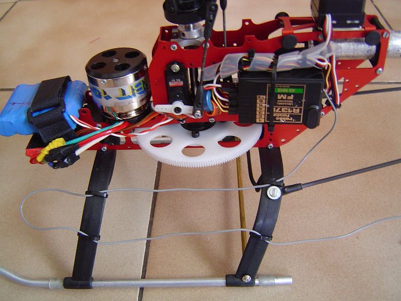

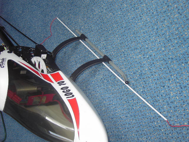

Und noch eins.
- PICT1768.JPG (102.49 KiB) 270 mal betrachtet
