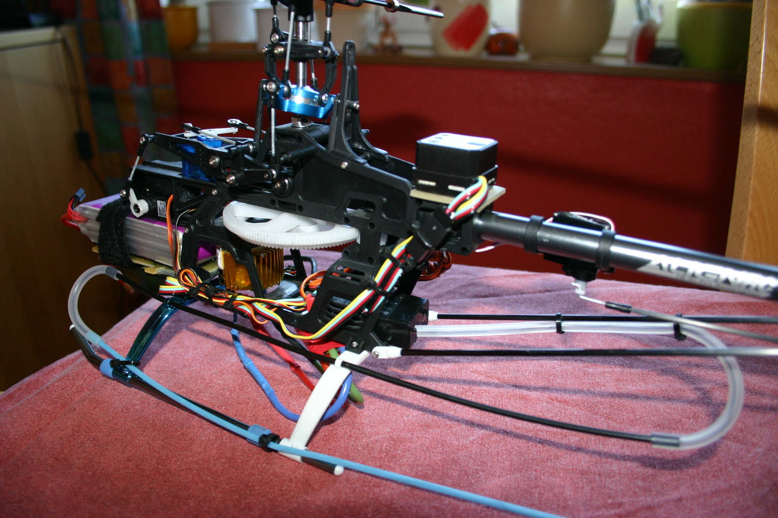

Anbei noch ein Bild von der Kabelverlegung.
Tom

@ Tom
Für mich sieht es so aus, das du zuviele Kabel in der direkten Nähe des
Motors hast. Und dann auch noch aufgewickelt. Das KANN auch ein Grund
sein.
P.S.: UND die ersten paar Zentimeter der Antenne sind am CF-Stab verlegt...
Zuletzt geändert von Peter F. am 24.02.2008 12:09:36, insgesamt 1-mal geändert.
