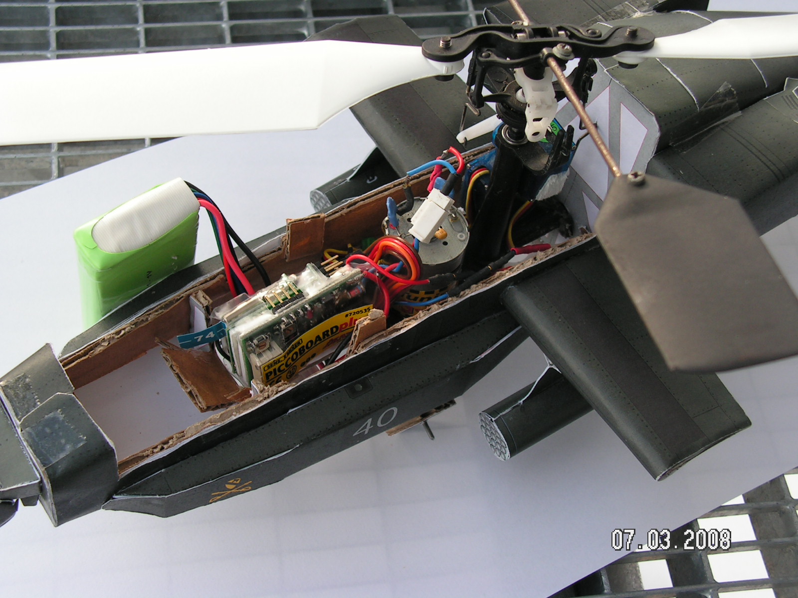

Was hab ich an der Mechanik geändert?
einen 1,5cm CFK Rohr Stummel als Heckrohr rein und die Kabinenstange auf insgesamt 4,5cm gekürzt das wars. lediglich beim Bau des Heckauslegers noch 2 Kabel fürn Heckmotor verlegt die lang genug sind.

es werden innen Spanten eingebaut die du entweder aus genug Depron baust oder wie ich aus Wellpappe - das is verdammt leicht und brutal stabil
der ganze Heli wiegt momentan ohne Räder fix und fertig 300g

Bayernheli01 hat geschrieben:es werden innen Spanten eingebaut die du entweder aus genug Depron baust oder wie ich aus Wellpappe - das is verdammt leicht und brutal stabil
Kannst du abschätzen wie breit der innen ist ?!
Ich hab ja kein original Chassis mehr und müste den dann i-wie um mein jetziges drumherum bekommen, oder wieder auf das originale downgraden ....
Mal schauen was das überhaupt fürn Gewichtsunterschied macht, originales gegen das jetzige ;)

Innen isser keine 4,5cm breit - das isser bei mir grad mal bis zur Aussenwand - Aber aussen ;)
Sprich - unten sieht man a weng das HZR raus schauen

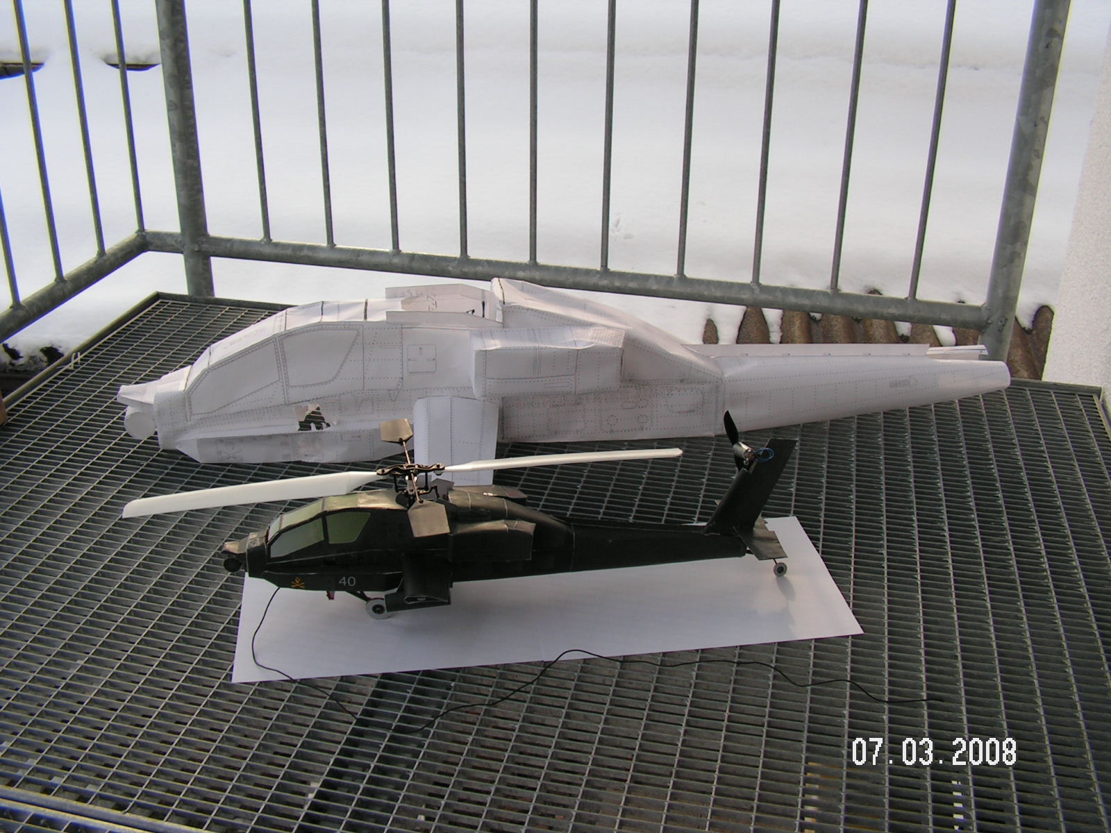

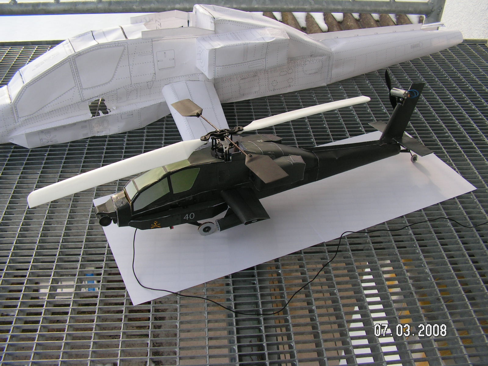

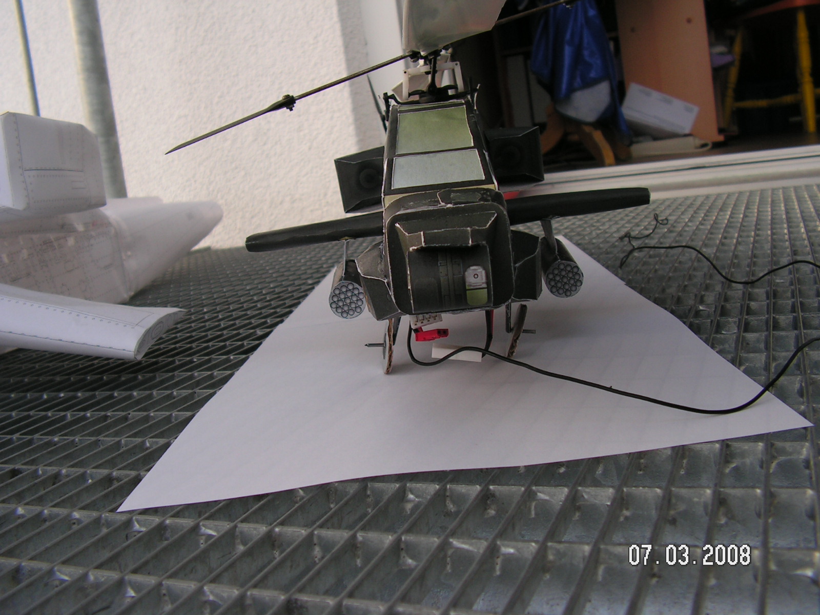

ok ok hier sind welche

#28
geil..einfach nur geil!! Dafür das es Papier ist...... und der hintere ist für den Eco??...

und es ist mal richtiger MODELLBAU
alles schnippeln und tapezieren :lol:
und ja - im Hintergrund das is der große Sunrise Apache - der is genau doppelt so groß wie der scho fliegende
uund was mir am besten gefällt - 300g und die Kiste fliegt mit Piccobaord und dem kleenen G310
meine Trainer wogen alle minimum 15g mehr :D
