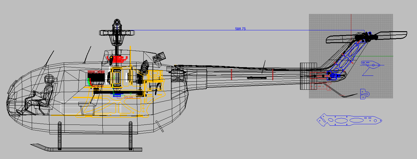

wieso ist die Bo-105 kleiner als die BK?
Du hast mir doch von 590mm Rotorachsenabstand geschrieben.
Die BK-Kombi, die ich für Hans-Peter gemacht habe, hat 588
Eine 450 Mechanik ist meiner Meinung definitv zu klein.
Und dem starren 4-Blatt von Lightning willst du mit Sicherheit keine 425er Blätter antun, glaub mir.

Nochmal wegen Größe der BK117 und der Bo105 @ Jürgen. Der Abstand von Hauptrotorachse zum Heckrotor ist gleich/ähnlich, aber die BK hat eine größere Rumpfzelle und ich höher. Somit würde theoretisch sogar knapp ne Logo 10 Mechanik passen. Das Platzangebot in der BK ist geringer. Hatte damals beide im Vergleich gesehen, weil ich gehofft hatte meinen Logo irgendwo unterbringen zu können. Da war es in der BK knapp und in der Bo unmöglich.

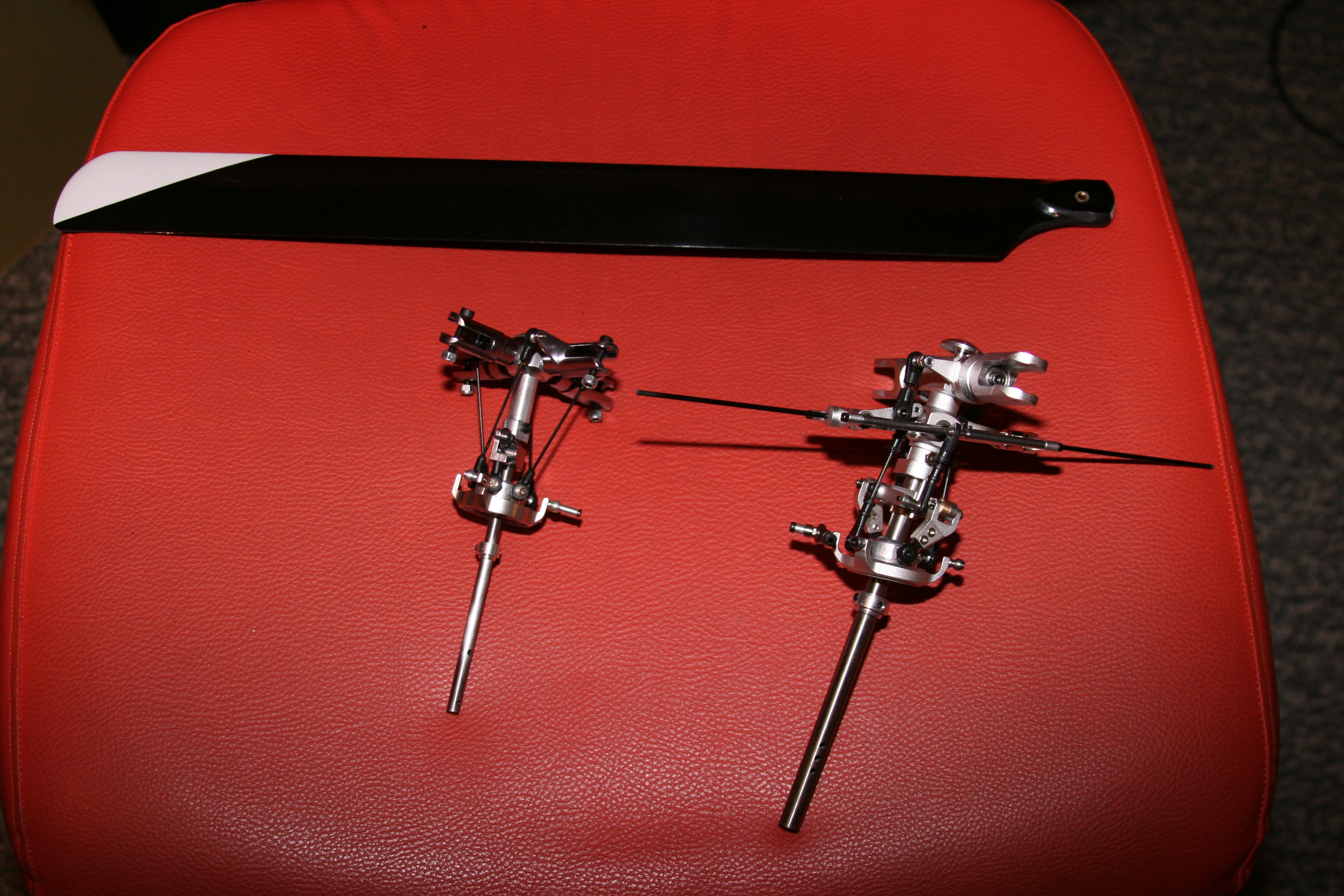

dem 4-Blatt für den 450er würde ich max. 350er Blätter zutrauen.
Das werde ich nämlich für die Blackhawk von DarthDRK machen.
Aber nicht einen 2 kg Heli, und da wirst du mit einer 425er Größe landen.
Die beiden Helis mögen im Original unterschiedlich groß sein, aber die sind dann halt nicht im gleichen Maßstab. Bei Scale Helis geht man andersrum vor: welchen Rotorkreis habe ich und was kommt da für ein Maßstab raus.
Und scale wäre der 4-Blatt von Lightning auch nicht, der wäre eindeutig zu klein.

- links 450er 4-Blatt von Lightning
rechts 3DX500
oben 425 GFK - IMG_1276.jpg (3.59 MiB) 296 mal betrachtet

Ok, dann habe ich ggf. falsche Abmessungen im Forum bzgl. dem Rotorkopf gelesen. Da kam die Abmessung des Rotorkopfes in etwa hin. Ich gehe jedenfalls von genau 1:10 Maßstab bei der Bo aus und dann muß der Rotorkreis natürlich 980mm haben. Somit kann man den Lightning eh vergessen, wenn 350er Blätter das Höchste der Gefühle sind.
Wo kann man diesen 3DX500 beziehen? Der ist mir bisher noch nie über den Weg gelaufen. Vielleicht doch 2-Blatt? Sieht toll aus und scheint hochwertig zu sein. Wie sind die Flugeigenschaften=
Gibt es bis auf den Gensmantel andere 4-Blattköpfe in seiner Größenordnung die in Frage kämen?
