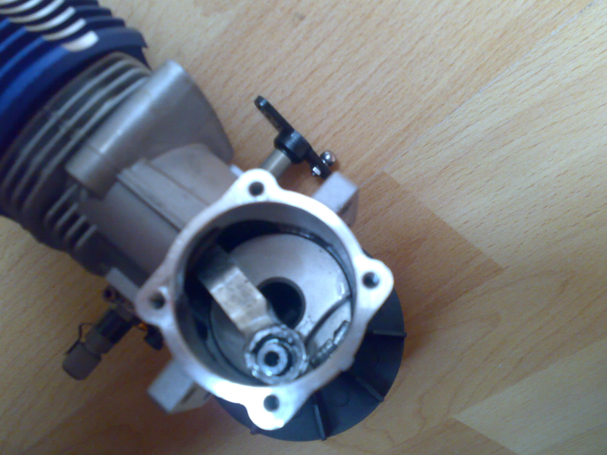

So, besser spät als nie!
Habe mal n Foto des letzten Pleuelschadens gemacht. Hoffe man erkennts gut. Das Pleuel ist auch nur an der Unterseite (am Zapfen) beschädigt. Nach oben hin sieht er aus wie neu. Das erste Pleuel sah fast genauso aus, nur dass es unten ganz abgerissen war.
Grüsse, Kai
Grüsse, Kai

#21
lass' doch mal (Foto) den Kolben sehen.
Schäden wie in den obigen Bildern habe ich eigentlich nur bei Motoren gesehen, die gnadenlos zu mager und deswegen zu heiss gelaufen sind.
Hier sieht das auf den ersten unscharfen Blick so aus, als hätte das untere Pleuellager gefressen, typischerweise aufgrund von Schmierstoffmangel und/oder Überhitzung.
Von der normalerweise vorhandenen Messingbuchse ist da nicht mehr viel übrig.
Gruss,
Thilo
Gruss,
Thilo
#22
@Digger: Was meinst du mit "nicht gesichert"? Die Welle hatte 0 Spiel...hab da nichts derartiges feststellen können...
An alle: postet bitte mal eure Meinung zu dem Foto!!!
Werde jetzt auf Sprit mit mehr Öl wechseln/bzw. den mit 15% Nitro, welchen ich noch habe mit Öl anreichern.
So dass ich auf eine Mischung mit % Öl komme.(habe jetzt bestellt: Yamada 22% SYNTH GLOW Öl Spezialmischung mit 25% Nitromethanzusatz für Yamada-Motoren)
Schön fett die Kiste und dann läufts hoffentlich.
WAS MEINT IHR???
Grüsse, Kai
WAS MEINT IHR???
Grüsse, Kai

#23
Hey Thilo!
Der Kolben ist punktuell leicht bräunlich verfärbt. Sowohl oben, als auch innen. Das deutet doch sicher auf Überhitzung.
Ansonsten sieht er gut aus-Aalglatt. Ebenso die Laufbuxe.
Muss ich beim Pleuelwechsel noch irgendwas wichtiges beachten? Habe den Motor jetzt mit Sprit ausgewaschen, habe gehört dass man den Wellenzapfen n bisschen polieren/ fein schleifen soll...
Grsse, Kai
Grsse, Kai

#24
Ist der Kurbelgehäusedeckel innen vielleicht riefig? Auf dem Bild sieht es wirklich so aus, als ob der Pleuel hinten angestossen wäre.

#25
Hmm, man sieht dass die Welle mal dran langgelaufen ist...aber man kann es zb. nicht fühlen. Feine kreisförmige Riefen sieht man.
Aber kann es nicht sein, dass das durch die Verformung/evtl.Schmierfilmabriss des Pleuellagers gekommen sein kann?

#26
Hoi,
willste das neue Pleuel auf die vorhandenden Kurbelwelle bzw. deren Hubzapfen setzen?
Würde mich doch sehr wundern, wenn die Oberfläche des Zapfens noch in Ordnung wäre.
Kurbelzapfen und Pleuel bzw. dessen Messingbuchse ergeben eine Gleitlagerung, bei der die Oberfläche sehr genau gefertigt sein sollte.
Mit einer verhunzten Oberfläche auf dem Hubzapfen ist der nächste Schaden vorprogrammiert und ich meine, mit Schmirgel oder Stahlwolle machst du da auch nicht viel wieder gut.
Sollten Abtragungen von der Messingbuchse anhaften, so musst du die auf alle Fälle rückstandsfrei entfernen.
Dann die Oberfläche genau ansehen, die sollte spiegelglatt sein, die wird im Werk normalerweise geschliffen.
Wenns ganz blöd läuft, ist der Hubzapfen auch noch unrund..
Also wenn's mein Motor wäre.. würde ich wahrscheinlich noch eine Kurbelwelle spendieren.
Und dann läuft der Motor die ersten zwei Tanks auf dem Boden ein.
Fett bis zum abwinken. Ab und zu mal die Drehzahl soweit erhöhen, dass der Motor leicht an Drehzahl zulegt, der Heli aber nicht abhebt.
Danach sollte die Gehäuserückwand, wenn man mit dem Zeigefinger 'reinfasst, kalt bis lauwarm sein.
Erst mit den zwei nächsten Tanks kann man den Heli mal für eine Minute schweben, dann wieder absetzen und abkühlen lassen .
Wieder mit dem Finger die Temperatur prüfen. Temperatur nur so hoch,
dass man den Finger minutenlang auf der Oberfläche belassen kann.
Dann kann es für den Rest der Gallone in leichten Rundflug gehen.
Immer wieder Temperatur prüfen, den Motor so fett wie möglich betreiben, dass er nicht ausgeht und schon etwas Gas annimmt.
Höchstdrehzahlen und 3D Gezappel sind in der ersten Gallone verboten.
Änderungen an der Düsennadel, wenn man den Motor magerer stellt: max 2 Clicks pro Tank.
Das mag alles übervorsichtig klingen, aber so klappt's bisher mit allen Motoren.

#27
Ich bin da kein Experte, aber mir ist halt schleierhaft, wie durch Überhitzung der Pleuel derart geschrottet werden soll. Sieht für mich einfach mehr nach einem mechanischen Problem aus.

#28
Zapfen ist wieder blitzblank und sieht mit blossem Auge gut aus. Habe alles gut ausgesphült und alles läuft reibungsfrei.
Ist es einen Versuch wert?
