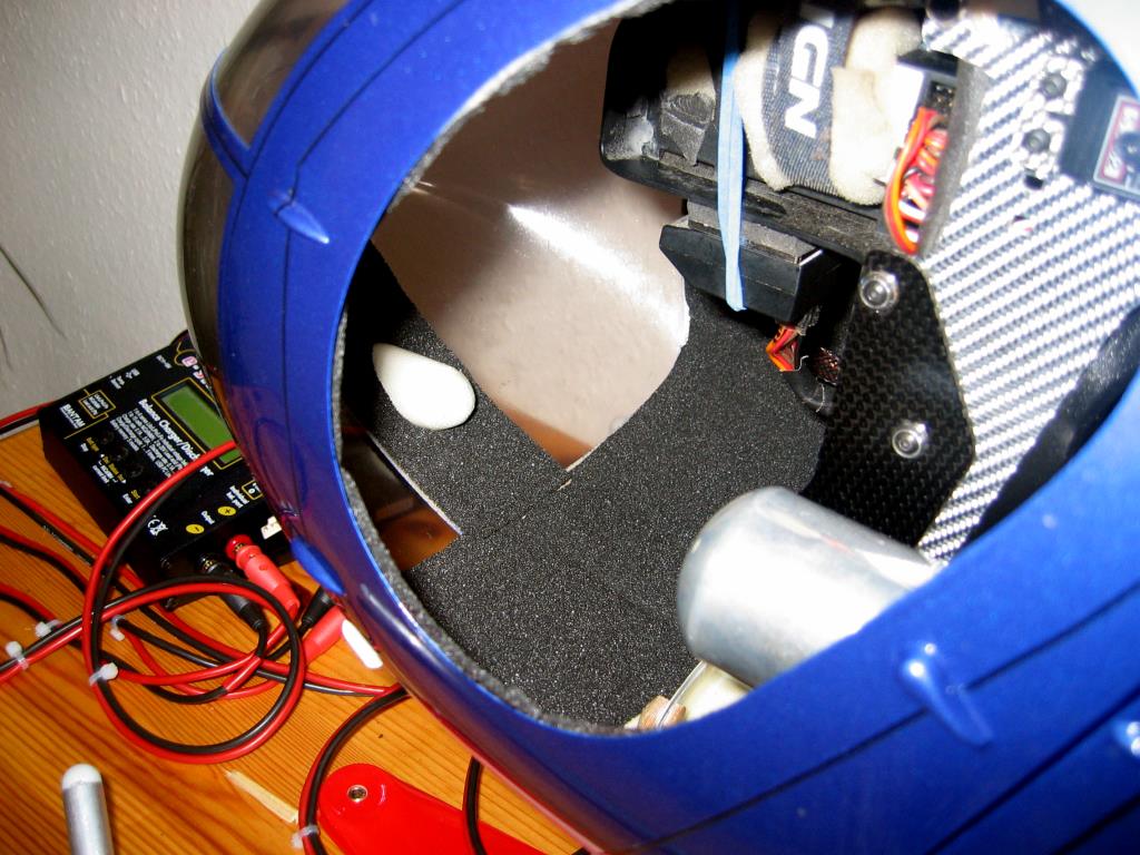

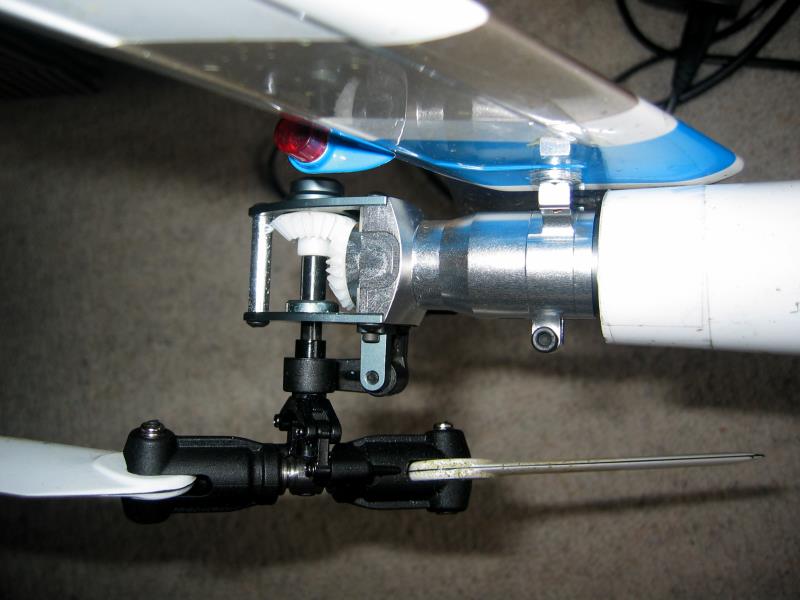

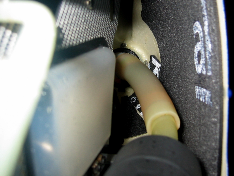

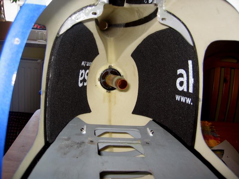

Moin Leute,
habe noch ein paar Änderungen vorgenommen:
a) Dämmatten (AKASA PC Matten von Conrad) in den Rumpf gebaut
b) Umstellung auf 2,4 Ghz Spektrum
c) Leiseren Dämpfer rein (Höhn Compact Dämpfer)
d) Umbau auf Starrantrieb (Riemen läßt sich im Rumpf nicht nachspannen)
e) Chasis ca. 4mm höher gelegt (wegen Dämpfer und damit das Heckrohr mittig sitzt)
f) Nach Absturz leichte Reparaturen....
Fliegen macht damit Spaß. Mit einem Tank ca. 15 Minuten.
Hier noch ein paar Bilder
