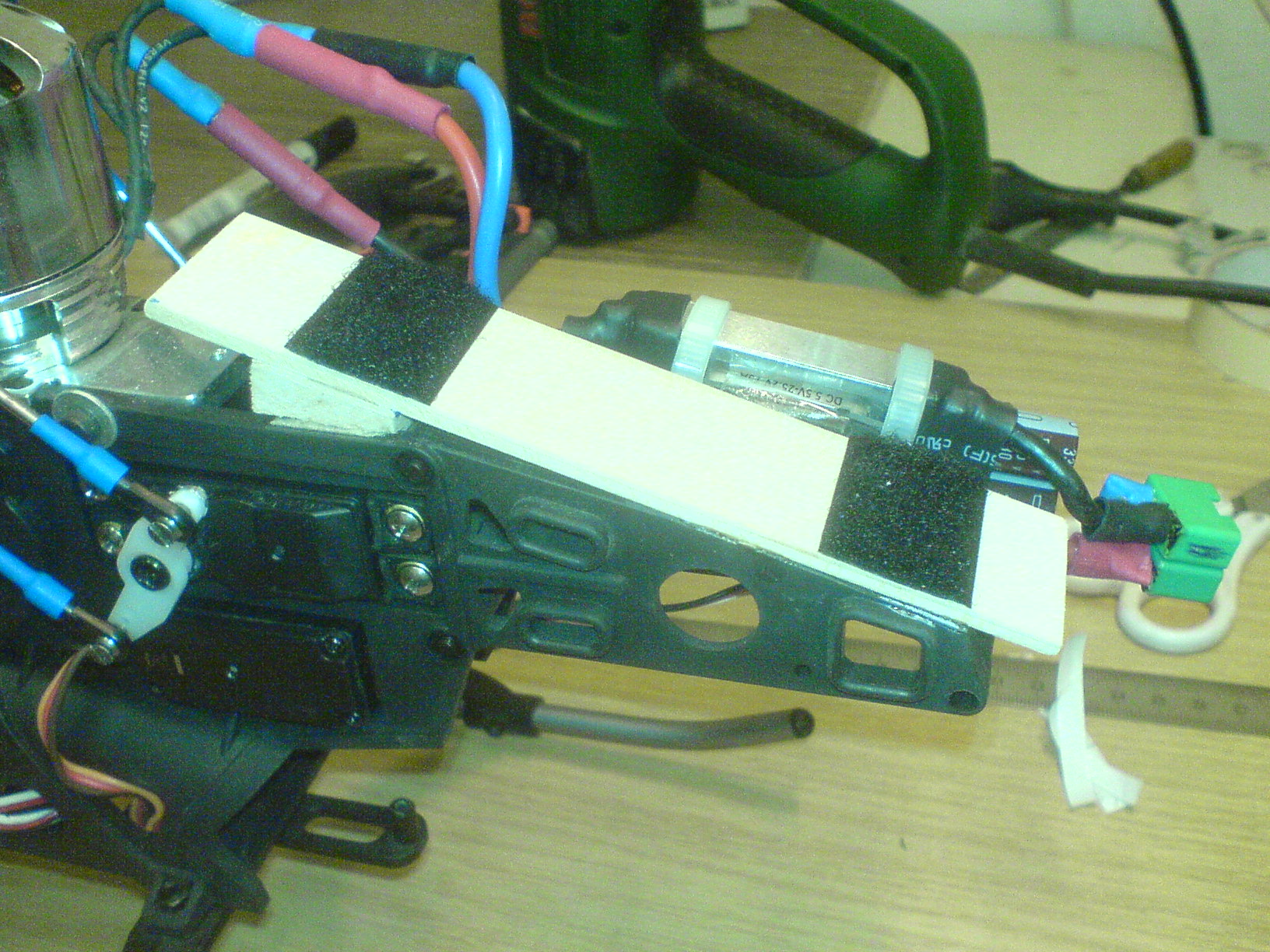

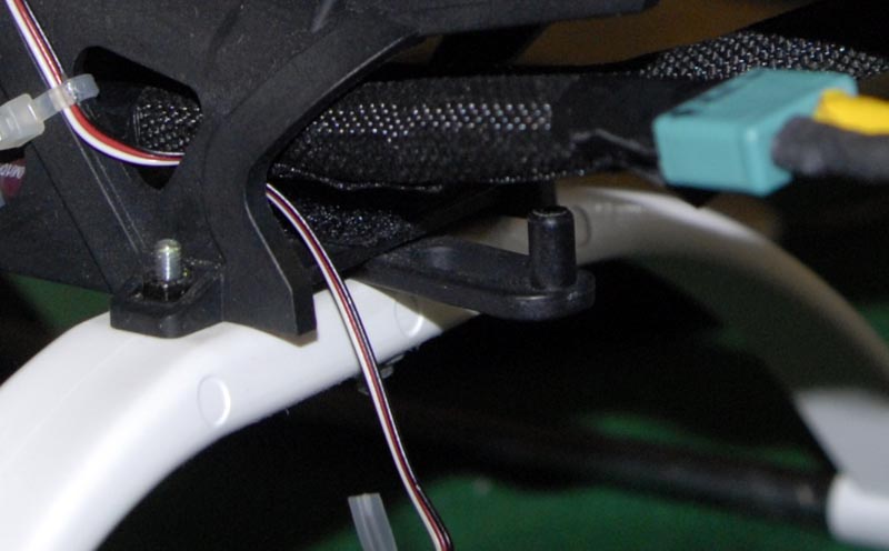

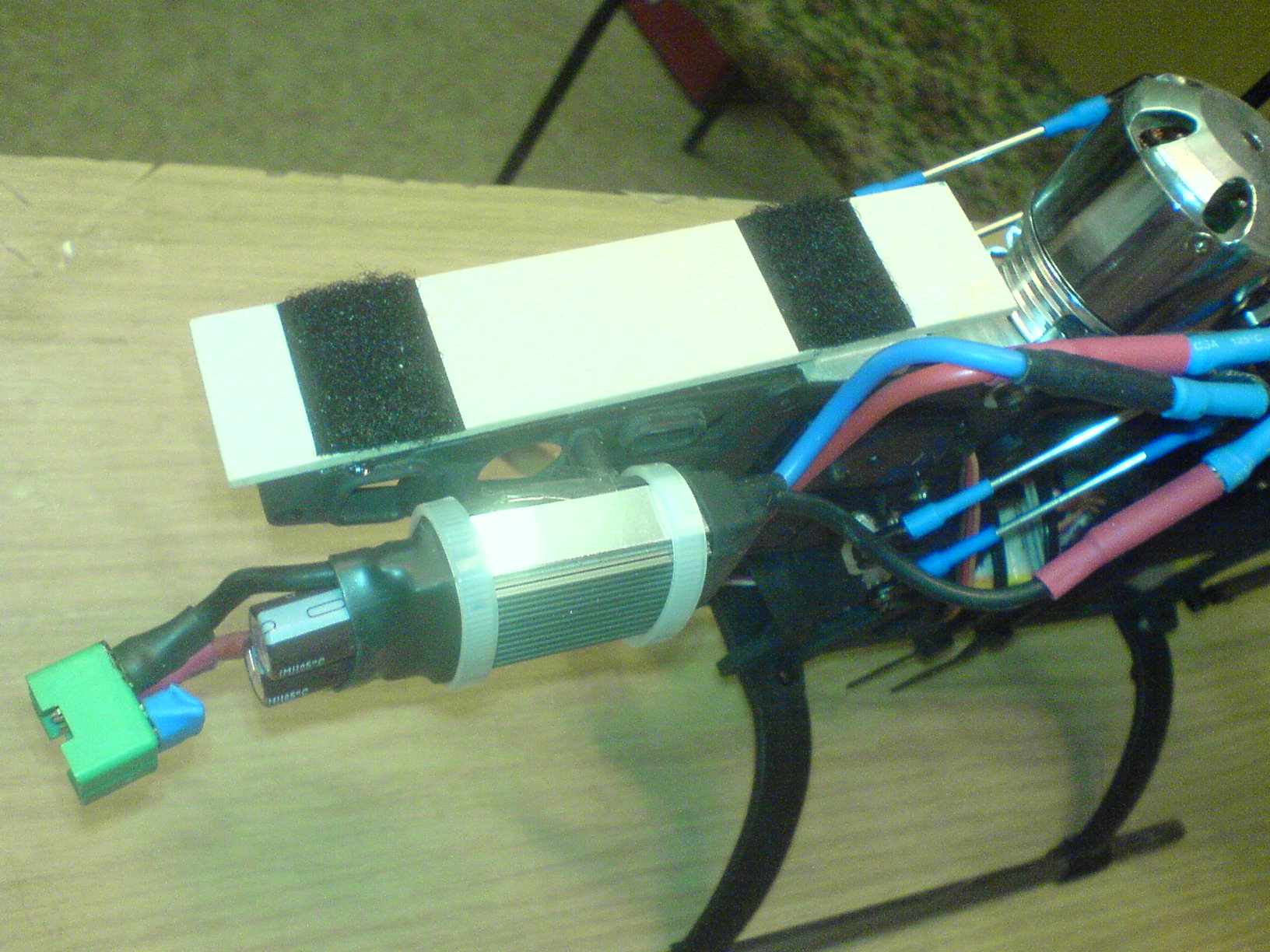

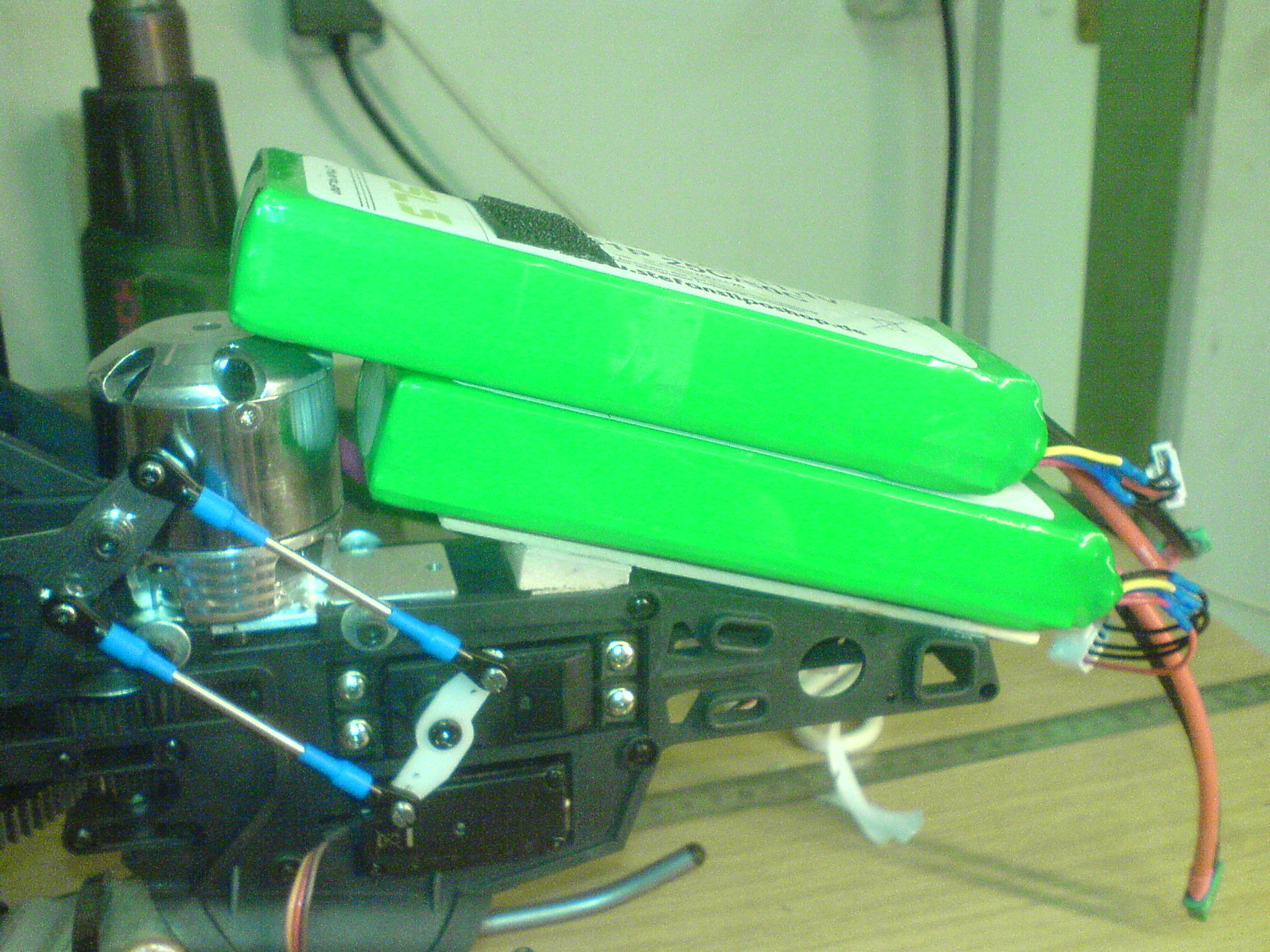

so, hab jetzt mal die Fotos gemacht von der Akkuauflage...hoffe ihr erkennt, was ihr sehen wollt :)
die Akkus müssten jetzt noch mit Haken-und Schlaufenband festgezurrt werden, außerdem müsste die Akkuauflage breiter sein, das werd ich demnächst ändern :wink:
Hurricane 550: verkauft

Cool... der höhere Schwerpunkt ist sicher gut für die Flugeigenschaften.
-klaus
Team heligarage.at

Beitrag von Mambalax »
bloß mit der Haubenbefestigung wirds knapp, im Moment kann ich die Haube unten nicht mehr einhängen, ist aber auch so gut fixiert, durch die Akkus^^

Beitrag von worldofmaya »
Ich hab meine Haubenhalterung zwischen der oberen LG Kante und Rahmen montiert. Ist sich schön mit einer Senkkopfschraube ausgegangen! dadurch hab ich etwas mehr Luft zwischen meinen 5s Lipos und der Haube bekommen!
