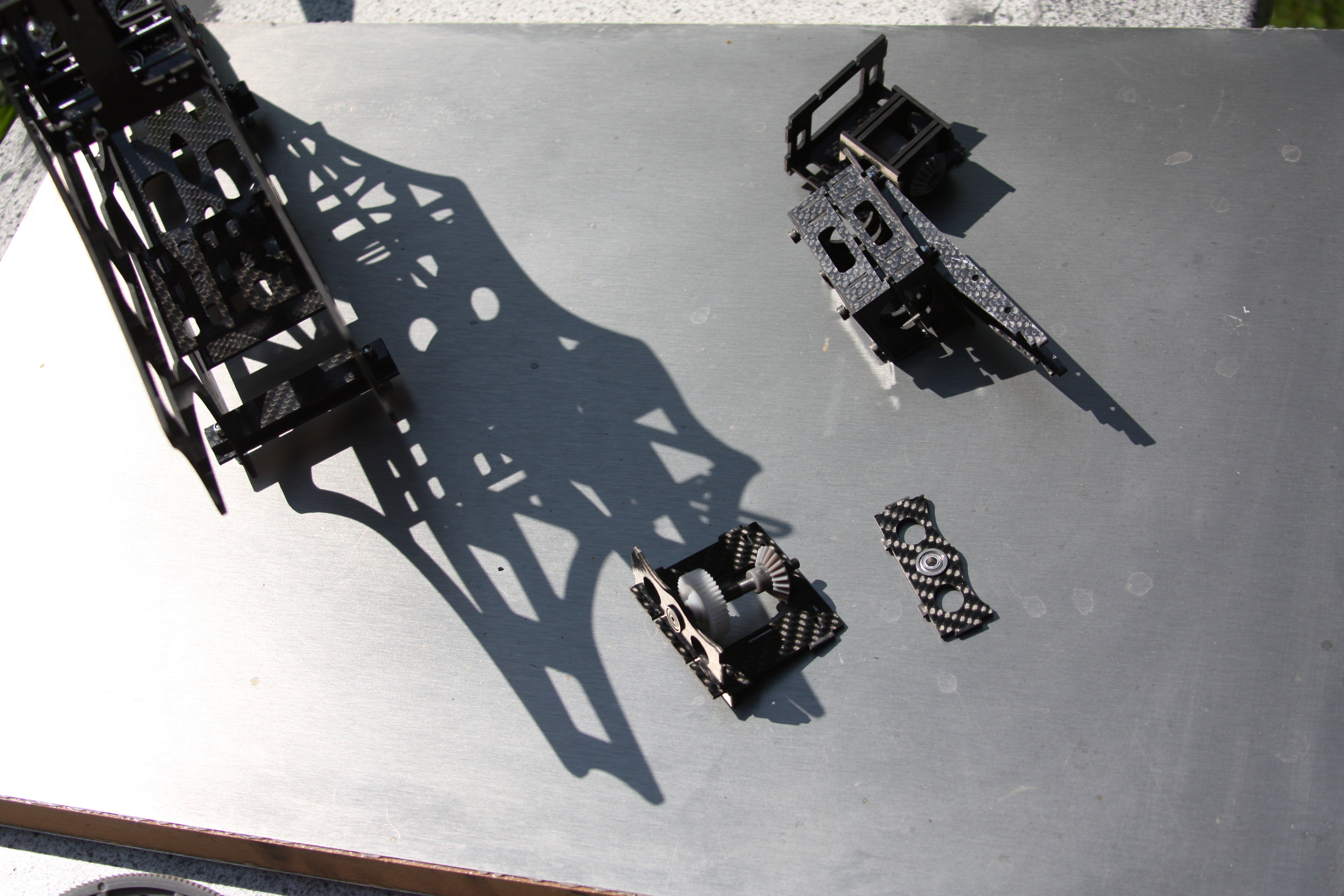

das Chassis kann alle Teile vom T-Rex600 verwenden. Nicht gebraucht wird allerdings das Kunststoff Heckgehäuse, mit dem das Heckrohr am Chassis angebracht wird. Dort ist auch die Zwischenwellenlagerung enthalten. Das Heckrohr wird mit insgesamt 4 Spannstellen geklemmt.
im 2. Bild sind die neuen Teile der Zwischenwellenlagerung zu sehen. Das enthaltene Flanschlager ist etwas größer dimensioniert als die Original Lager.

Genau das ist es was mir eigentlich nicht so gefällt.
Ich habe es immer als Vorteil empfunden ein komplettes zweites Gehäuse mit frischen Lagern und Zahnräder liegen zu haben um es in kürzester Zeit wechseln zu können, falls das Heck mal wieder blöd aufgekommen ist.
