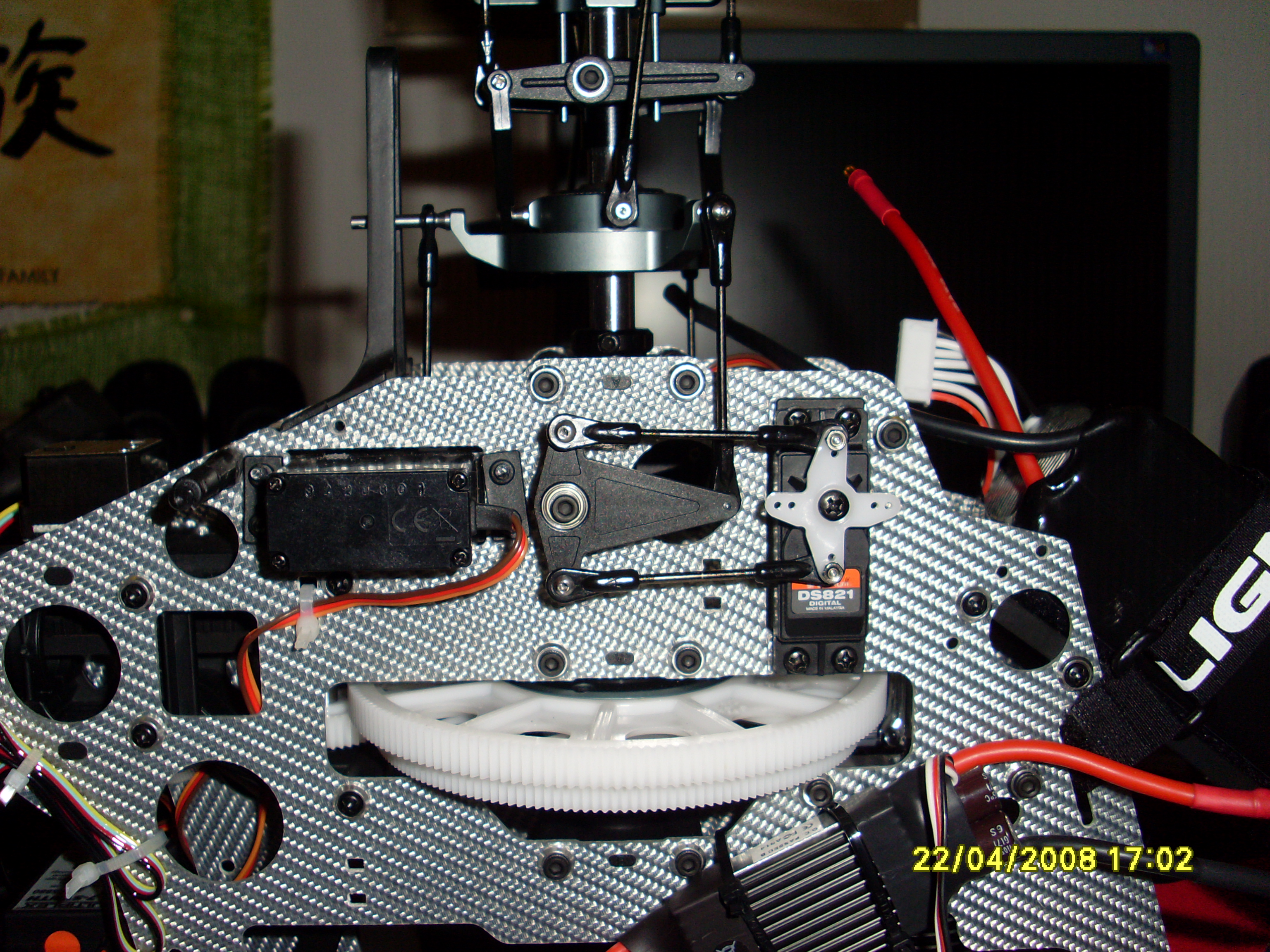

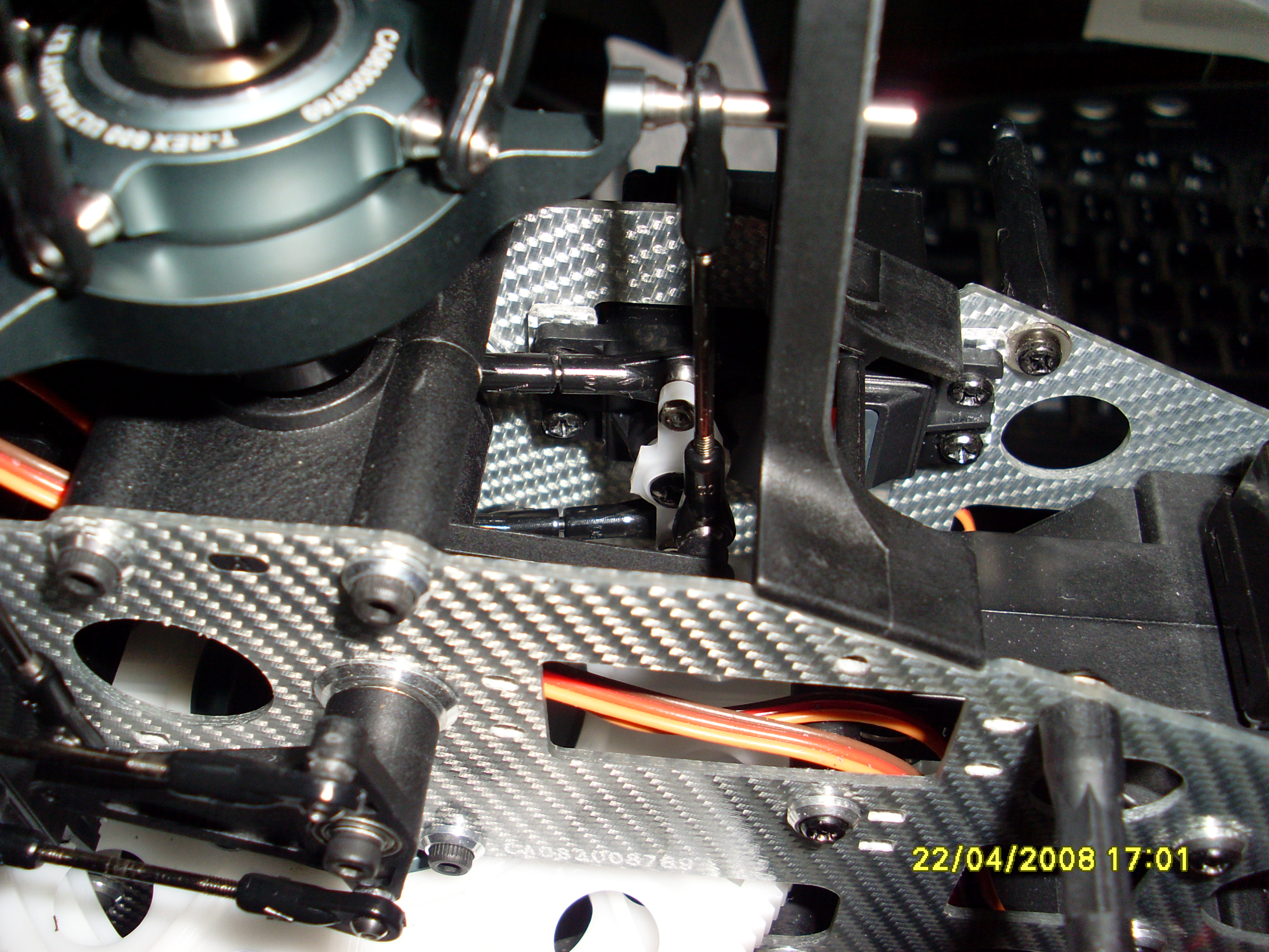

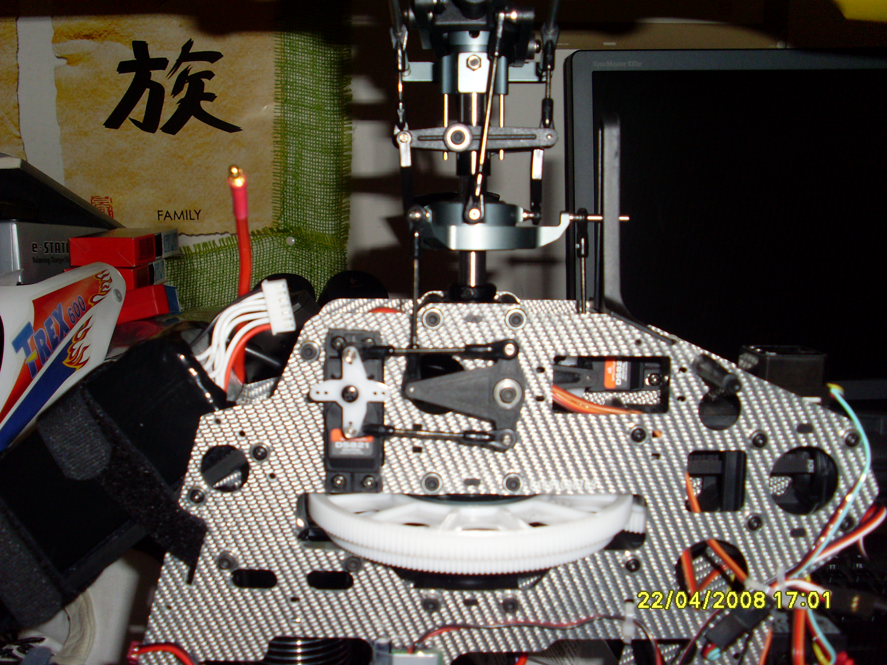

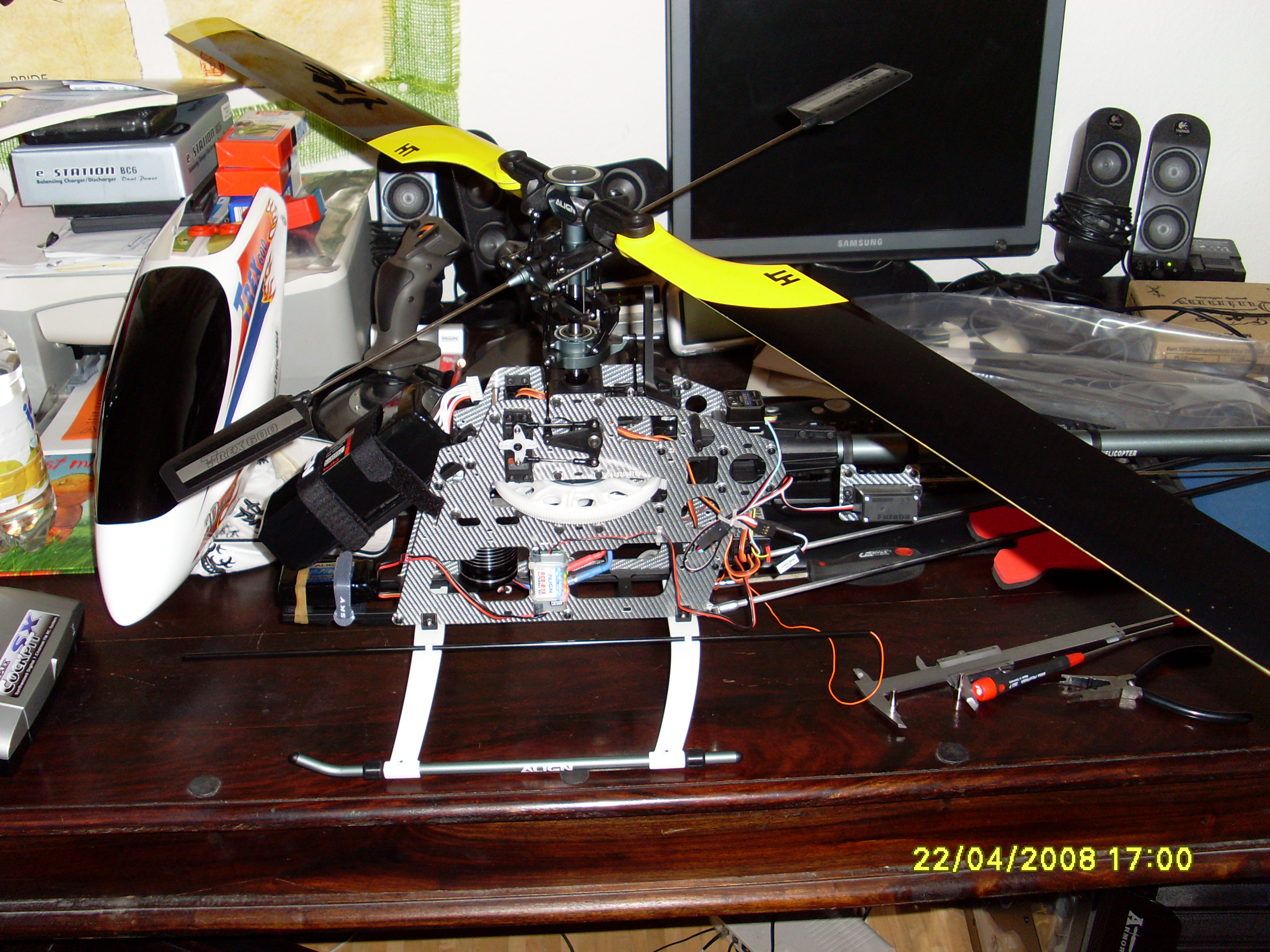

So, da ihr ja nach Bilder geschrien habt...
Hab jetzt die Gestänge nach gut dünken gekürzt.
Die Fotos zeigen die Stellung der TS bei Pitch-Knüppelmitte...
Kann man das so lassen?
Musste allerdings ein wenig mit der "Servo-Mitte" Einstellung arbeiten, da die Hebel wie gesagt mir keine große Wahl lassen.

#30
Hallo Mike,
sorry.. wenn ich sehr kritisch bin. Ich weiß, viele sehen das nicht so eng wie wir. Wenn Du selber damit zufrieden bist, dann lasse es so.
Die Anlenkung vom Nickservo sitzt sehr schräg. Ich würde den Servo lieber von außen montieren und die Kugeln nicht unter, sondern auf das Servohorn montieren.
Die Lage der Rollservos ist schwer zu erkennen. Sollte das Lenkgestänge von Servo und TS sich beim rollen berühren, wäre es Sinnvoll die Servos leicht zu unterfüttern.
Gruß Wendy
Gruß Wendy
