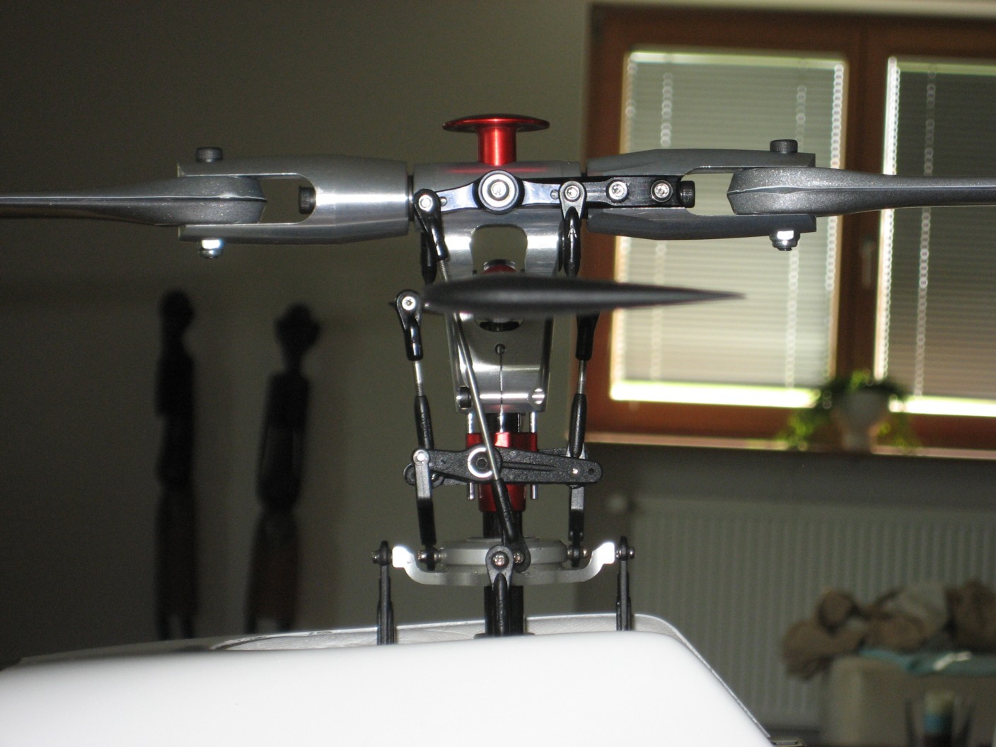

So bin nun heute endlich (scheiß Wetter, scheiß Arbeit,....) mit meinem neuen Kopf geflogen.
Leider nur einen Tank, da schon wieder ein Gewitter naht.
Was soll ich sagen, ich bin noch ein wenig sprachlos. Die Steuerbefehle werden exact umgesetzt, einfacher nur klasse. Eigentlich wollte ich heute den Spurlauf einstellen. Der hat so exact gestimmt, da gabs nix einzustellen! Klar hab ich die Gestänge genau eingestellt. Bis dato musste ich aber bei jedem Kopf immer 2-3 Umdrehungen nachstellen bis es gepasst hat.
Optik: Weniger ist mehr, nur ein Rigid Kasama wäre noch schöner!
Aufbau: Es sollte nicht der erste Kopf sein den man baut!
Flug: Bis dato leider nur ein Flug --> restlos begeistert
Fazit: Der Srimok ist jeden Cent wert, für mich die absolute richtige Kaufentscheidung!
Gruß Chris

Pitch hab ich +/-11 Grad. Am Kopf (Taumelscheibenweg) würden deutlich mehr gehen, schätz mal +/- 13 Grad. Das macht aber meine Pitchanlenkung nicht mit. Hab mich beim Einstellen des Pitchservoweges auch gewundert, weil ich nicht den ganzen Weg der Taumelscheibe nutzen konnte. Weiß nicht ob ich die umbauen kann. Denke dass beim Raptor aber +/- 11 das max. an Pitch ist, steht zumindest auch in der Anleitung (+11°, -10°).

Was ich vergessen hab zu erwähnen: Wenn man die Original Mischerhebel vom Raptor am Pitchkompensator verwendet auf keinen Fall die beigelegten Linsenschrauben in ihrer Original Länge verwenden --> sind zu lang was zu einem verklemmen des Pitchkompensators führen kann. Also unbedingt kürzere Schrauben bzw. am besten gleich die Kasama Mischerhebel verwenden --> da passen auch die Linsenschrauben.

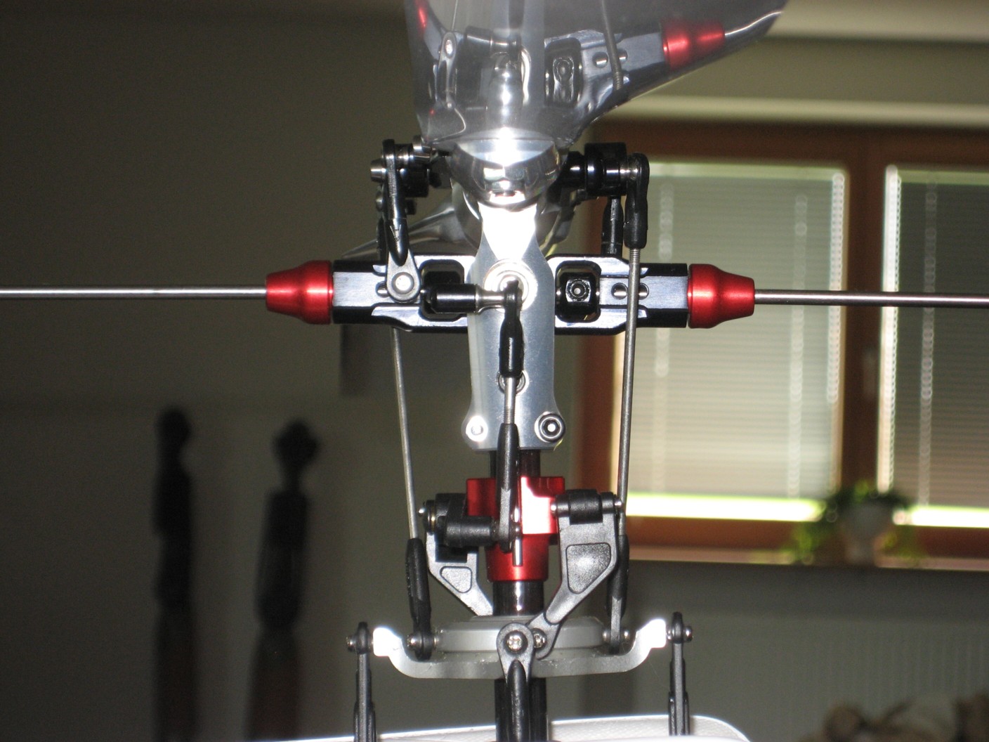

Habe gestern auch den Srimok Kopf auf den Rappi 50 Titanium gebastelt. Pitch habe ich +-12°. Das habe ich erreicht, indem ich die Langen gestänge von der Taumelscheibe in das innere Loch am Blatthalterhebel gehängt habe. Nur Zyklisch befriedigen mich die Werte mit max 8°. Ich muste zyklisch reduzieren, weil die y Teile der Mischerhebel bei voll Nick und Roll an der Taumelscheibe anschlagen. Habt ihr dafür ne Lösung?
Auch die Langen Kugelköpfe von TT ärgern mich ein wenig im Bereich der flachen Schrauben bei den Mischerhebeln. Bei maximalen Ausschlägen gibts dort nämlich auch berührungen. Auch dafür habe ich noch keine Lösung.

Zyklisch Pitch krieg ich auch nur 8° Grad raus. Hab aber keine Ahnung was ich vorher für zyklische Pitchwerte hatte.
In den Ami Foren schreiben sie, dass sie neue Löcher für die Hauptrotorwelle gebohrt haben. Liegt woll daran, da mit der Standardwelle die Paddelnabe an der Welle anschlagen kann bzw. die Welle zu weit aus dem Kopf rausragt.

Ich bin auch gerade dabei, mir ne Rotorwelle zu basteln, welche das Loch zum anschrauben 5 mm höher Hat. Damit sollten dann +- 13 ° Pitch kein Problem mehr sein. Ich habe mein Pitch jetzt auch auf +- 11° zurückgenommen, da bei höheren Werten das Pitchkompensator Zentralstück zu dicht unterm Rotorkopf steht, und bei zyklischen Bewegunegn anfängt sich zu verschieben. bei +-11 gehts alles.
Damit die Paddelstange frei wippen kann, habe ich die Hauptrotorwelle oben etwas schräg angeschliffen. Nur sone 4mm Fase reicht hin.
Gestängelängen: die langen 96 mm Gesammtlänge mit Kugelköpfen und die kurzen 50 mm Gesammtlänge.
Mein Problem mit den zyklischen Ausschlägen habe ich jetzt auch im Griff. Da die MX-24S einen Softwareseitigen Cyclic Ring hat, komme ich jetzt zyklisch auf fast 10° was mir ja schon wieder fast zu viel ist :D .

Gestängelängen 49 bzw. 97 inkl. Köpfe
Hab auch das Problem, dass bei Voll positiv Pitch sich der Pitchkompensator leicht nach unten verschiebt.

weiss nicht ob es noch ganz aktuell ist! ich zitiere mich mal aus nen anderen forum:
"die gestängelängen (gemessen nur die reine gestängelänge...also von kugelkopfende auf einer seite bis
kugelkopfanfang auf gegenüberliegender seite):
das gestänge: pitchkompensator -> padelebene = nur 1,5 mm!"
das gestänge: taumelscheibe -> pitch mischer arme 47,8 mm
man beachte dabei dass ich oben einen shrimok kugelkopf und unten orginal TT kugelkopf
habe (da ja unten die original tt taumelscheibe ist, die ja eine andere kugelkopfgrösse besitzt.
die restlichen werte habe ich genau wie jörk hennek gehalten..."
