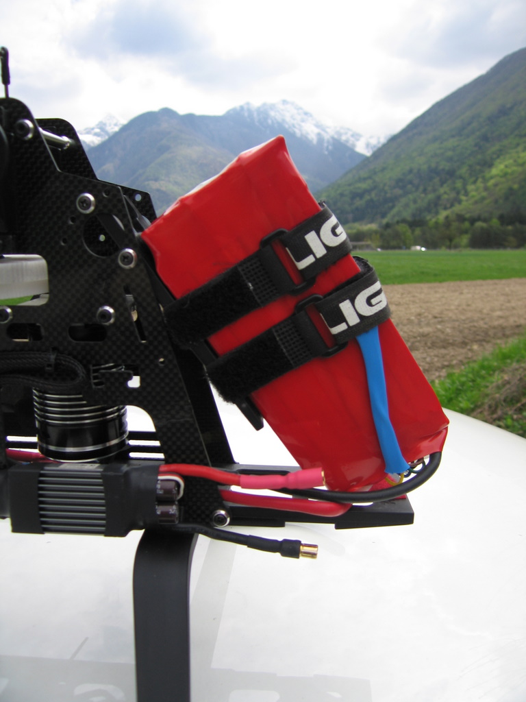

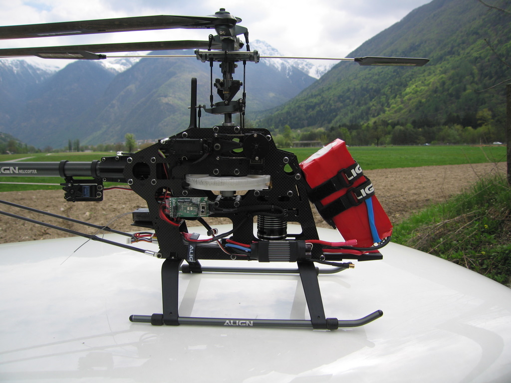

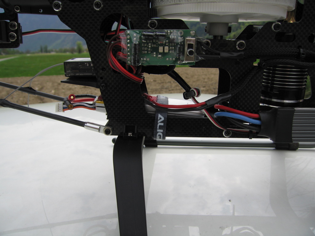

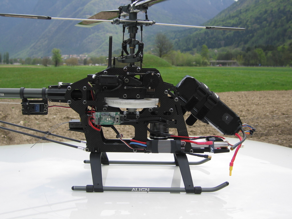

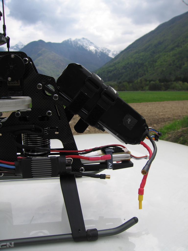

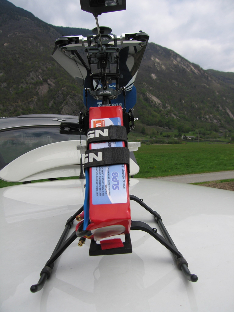

A pro po ich war gerade fliegen und musste nach dem ersten Flug Heim! Weil ich beinahe abgestürzt wäre, bin heute einfach nicht so gut drauf und da ist es immer gut gleich Heim zu gehen! Naja aber ich hab euch die Bilder gemacht.
Ich bin auch für Tipps und Ratschläge dankbar was die Verkabelung und sonstiges am Heli zu verbessern wäre. (Muss die Kabel noch besser verlegen und mit Gewebeschlauch verstecken, dann kommt der Jazz wieder rein sobald ich etwas Geld hab..)
die antenne muss ins antennenröhrchen in die kufenbügel :wink:
warum hast du den akku nicht einfach hochkant drauf?
passt das mit schwerpunkt nicht?
TDR
Hast du bemerkt das ich FASST fliege? (Glaub die Antennen sind ok verbaut... An den Verstrebungen des Heckauslegers, im 90 Grad Winkel zueinander.)
Was meinst du mit hochkant? Ist der Kokam nicht schon hochkant verbaut? Also ich hab probiert den auch anders ein zu bauen aber dann passts nicht so richtig mit der Akkurutsche.
hast du den smylie bemerkt?
rutsche bündig mit chassis.
aber wenn es so stabil genug ist, dann ist es auch ok.

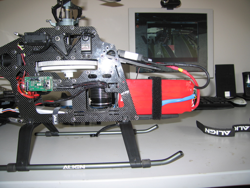

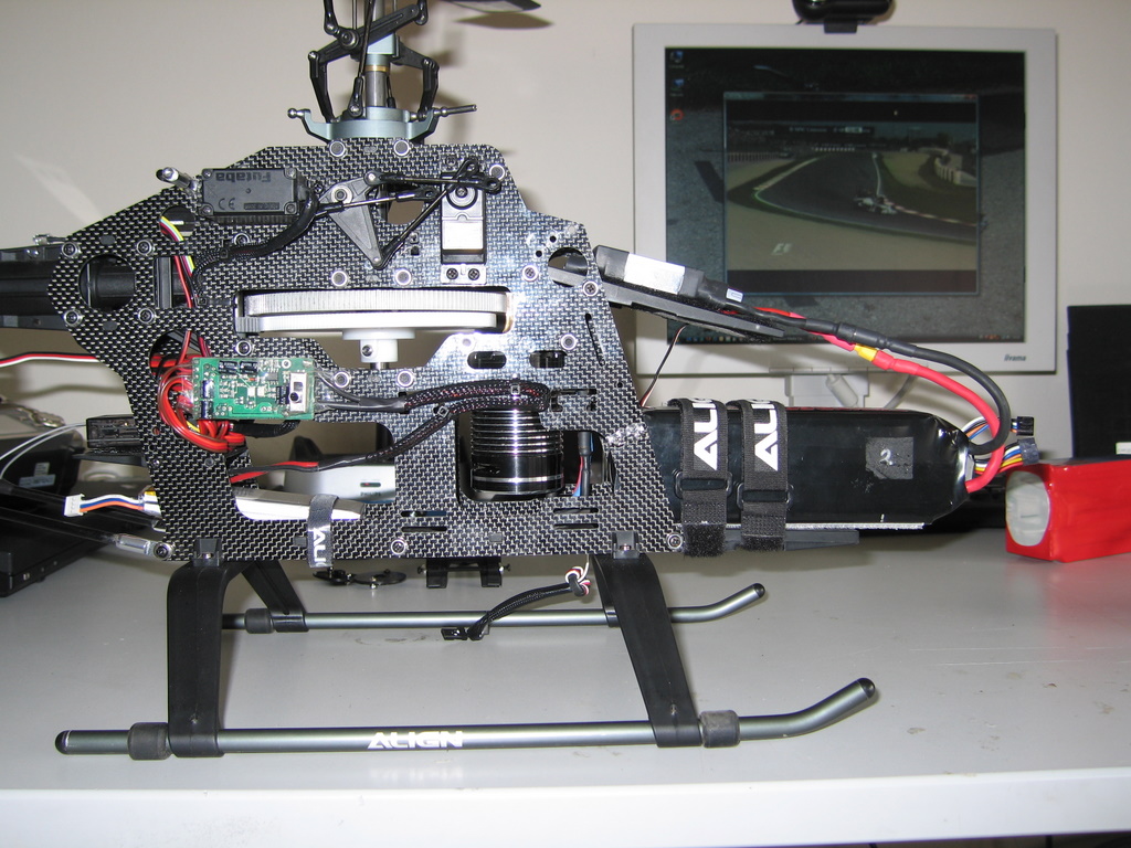

du kannst auch versuchen die akkus 90° zu drehen.
also TP mit der schmalen seite zum chassis und kokam mit der breiten seite zum chassis.
einfach bischen probieren.
die akkurutsche ist ja nicht gerade stabil, wenn sie ausgefahren ist.

Also ich hab jetzt etwas rumexperimentiert, und nun hab ich eine Lösung gefunden die es mir erlaubt ohne die Akkurutsche umzubauen meine Thunderpower und meine Kokams zu verwenden.
Hier ein Paar Bilder (bin beim Formel1 schauen... ist so langweilig das ich lieber am Heli tüftle!)
