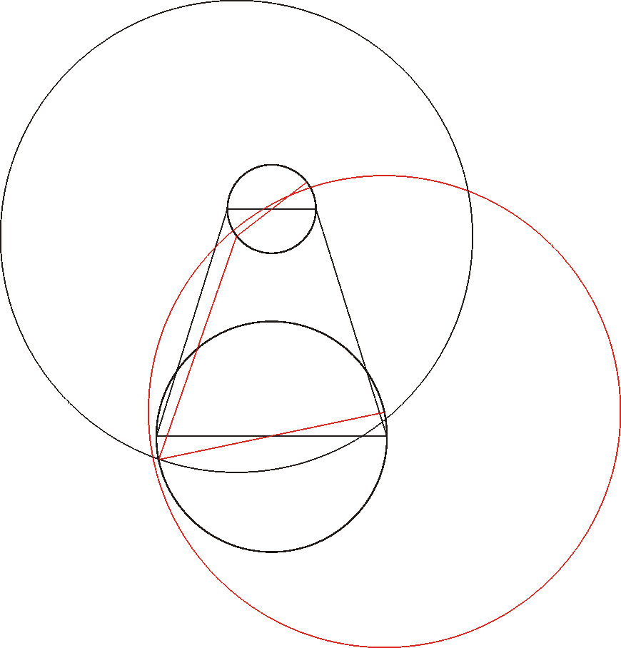

Dass die trapezförmige Anlenkung nicht spielfrei sein kann, sonst würde sie sich nicht bewegen. Ob's in der Praxis geht oder nicht,
a) Du hast in Geometrie nicht aufgepasst.
Da müsste ich schon ganz daneben liegen, siehe auch Anhang ...
tracer hat geschrieben:
so nen extremes Trapez in der Anlenkung verspannt sich. Wenn nix nachgibt oder Spiel hat verspannt sich die ganze Anlenkung....
Da verspannt sich nichts.
Oder verspannt sich bei Dir das Gestänge von der TS zum Pitchkompensator?
Das Pitchkompensatorzentralstück kann sich auf- und abbewegen, daher ist die Situation etwas anders ;)
Edit: Keine Ahnung warum der Anhang im Preview schwarz ist. Soll ich die Zeichnung noch erklären :roll:?
- diverse Flächenflieger
- T8, FF-7 FASST, FX-18
Nein, zeigt doch, dass ich recht habe :)
Dann müsste aber der große rote Kreis den kleinen schwarzen im gleichen Punkt wie die kleine rote Linie den kleinen schwarzen Kreis schneidet, schneiden.
Ich überleg mir mal noch ein einfach einsehbares Argument ;)
Ich weiss nicht, was mit den Kreisen ist.
Aber die Drehpunkte bleiben gleich, nur die Amplituden der Arme unterschiedlich :)

Bei einer trapezförmigen PP verspannt sich garnix, nur der zusammenhang zwischen winkel servo-hebel zu Mischer-Hebel ist halt nicht mehr linear (entweder ein übersteigerter kreisbogen-Effekt oder eben genau ausgeglichen) - dafür hat die MC24 ja dann sowas programmierbar zum ausgleichen :(

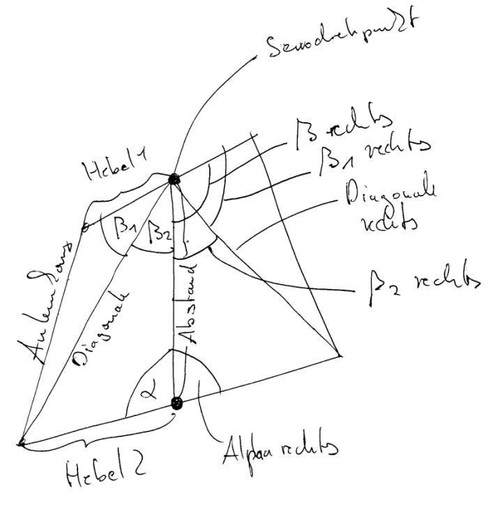

Doch, theoretisch schon, anbei ein StarCalc-Tabellenblatt samt Zeichnung dazu.
Alpha ist vorgegeben sowie alle Längen.
Diagonale über Cosinus-Satz, Beta1 dito, Beta2 über Sinus-Satz daraus lässt sich Beta und Beta rechts bestimmen.
Diagonale rechts wiederum über Cosinus-Satz, dito Beta1 rechts und Beta2 rechts. Aus Beta1 rechts+Beta2 rechts ergibt sich erneut Beta rechts welches aber einen anderen Wert als obiges besitzt also kann irgendwas mit der Anlenkung nicht stimmen ;)
PS: Wir brauchen ein LaTeX-Plugin hier ;)
Berechnung 1.ods
(10.31 KiB) 143-mal heruntergeladen
