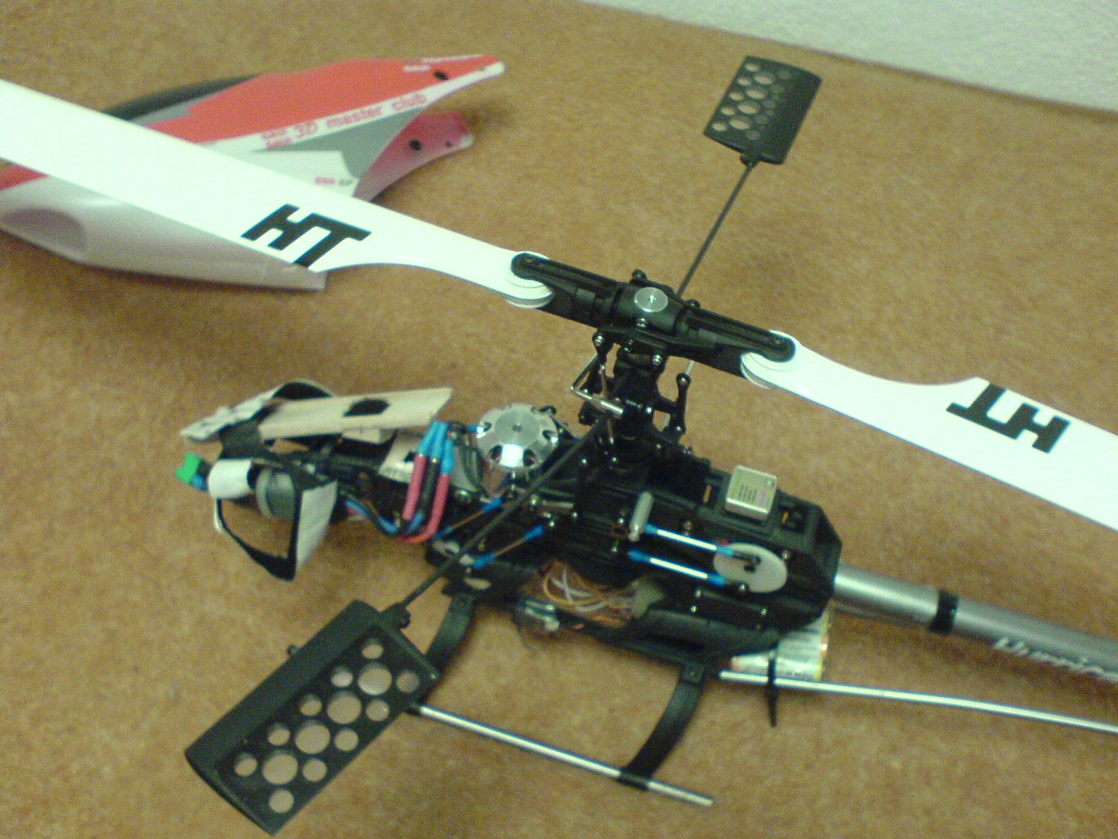

so, ist ja nicht alles immer schön, wir müssen auch die schlechten Seiten des Hobbys beleuchten. Hab meinen Hurri heute entjungfert:
Ich wollte mal wieder bisschen fliegen, Looping, Turns, Rundflug ... war ca. 1 min. in der Luft. Fliege auf mich zu, Linkskurve in ca. 5 m Höhe und plötzlich keine Leistung mehr da. Hab den Heli grade gestellt und eh ich gepeilt hab, was los ist, war schon ziemlich viel Energie aus den Rotorblättern raus. Der Heli ging dann schön schnell grade runter, kurz vorm Boden nochmal Voll-Pitch gegeben...hat nicht viel geholfen, der Heli ist relativ hart aufgekommen und dann natürlich noch umgekippt. Da lag er dann jammernd auf der Seite.

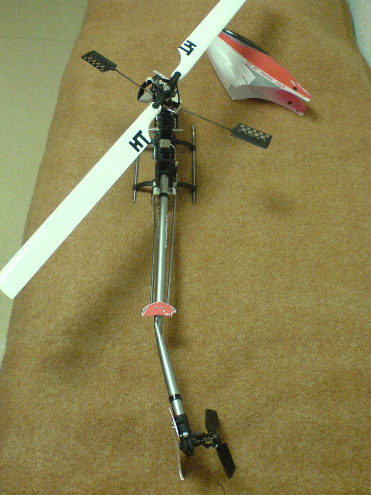

Schaden ist auf den Bildern zu sehen: bis jetzt das Heckrohr und die Paddelstange und die Haube hat nen Riss ;-) Achso, und das Antriebsritzel fehlt, was vermutlich die Ursache für die mangelnde Leistung war, die Motorkraft wird ja noch nicht wireless übertragen^^
Servos, Empfänger und Gyro sind ok, soweit ich das bis jetzt beurteilen kann. Akku auch. Regler und Motor haben denk ich auch alles heil überlebt.
Werde vtl. jetzt gleich mal noch bisschen aufrüsten und Lager tauschen, evtl. auch das Rappi-Heck drauf machen, aber muss ich mir noch überlegen.

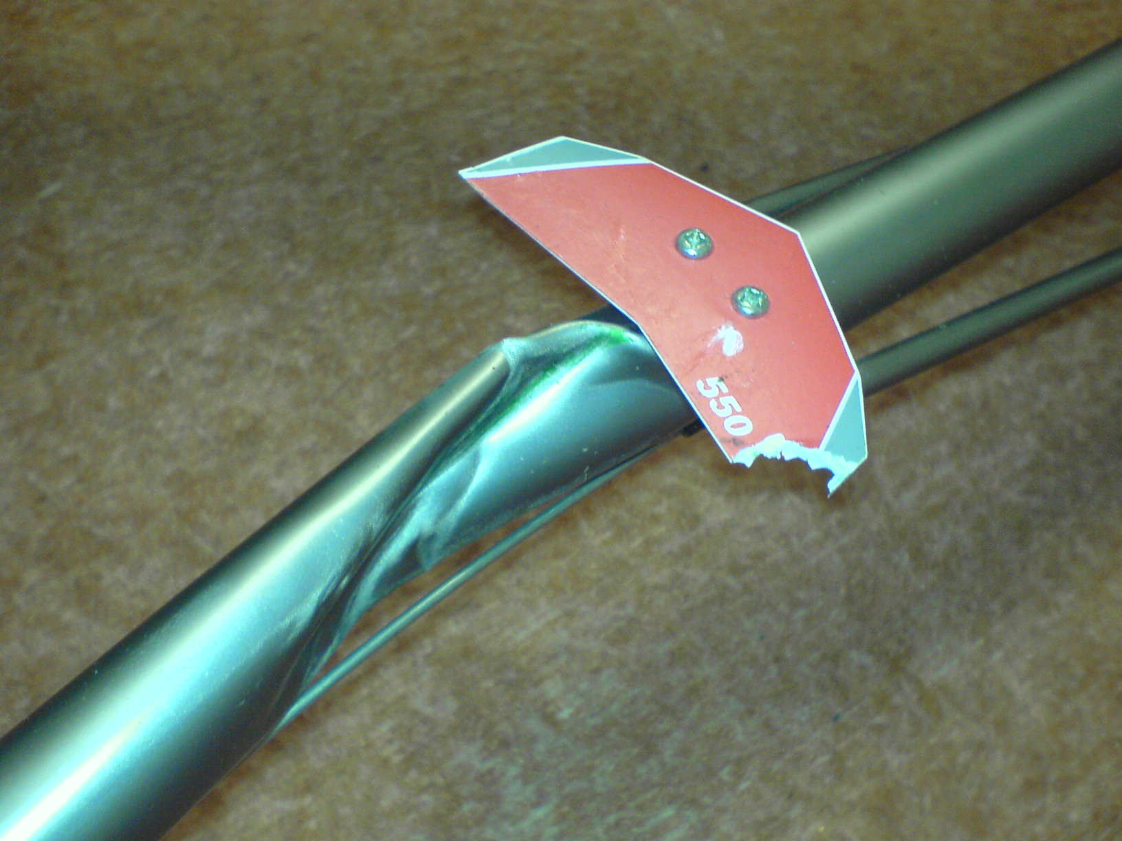

Heckrohr-Nahaufnahme (zu sehen ist ein grüner Streifen, das ist der Edding auf einem Rotorblatt, ich kann also genau sagen, welches Blatt eingeschlagen ist^^)

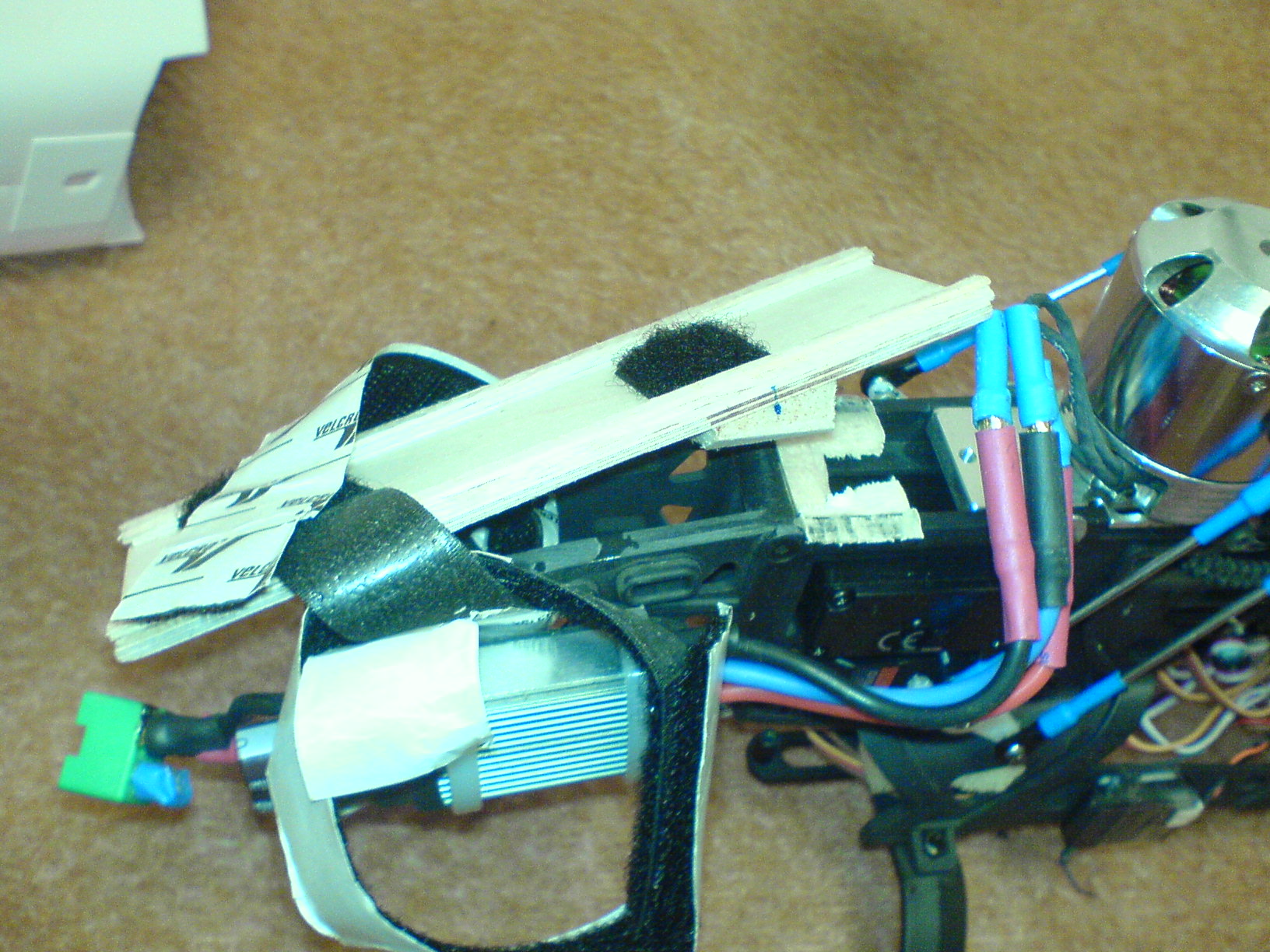

und noch die Akkuauflage, das ist aber kein Problem, war ja eh Eigenbau
