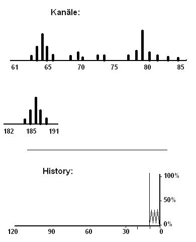

ich habe mir nun für meinen ACT SmartScan Empfänger ein Interfacekabel zugelegt, um rein interessehalber mal das 35MHz-Band an unserer Flugwiese mit meinem Palm zu scannen. Heraus kamen erstaunliche Dinge:
Um Kanal 65, 80 und 190 konnte ich ein Aufschalten von irgend etwas im 35MHz-Band beobachten, die Intensität war um die 30%. Der Kanal wurde ca. alle 2min. gewechselt, sodass einige Kanäle in einer Scan-Zeit von ca. 6 Minuten ca. 3 Mal aufgeschaltet wurden. Es waren immer 3 Kanäle gleichzeitig belegt. Der Kanal wurde auch sichtbar gewechselt, sodass auf dem einen Kanal der Peak verschwand um kurz darauf auf dem benachbarten Kanal wieder zu erscheinen.
Um Kanal 65, 80 und 190 waren die Peaks am größten, auf den anderen Kanälen unter ca. 20%. Ein Mal hat sich wohl jemand auf Kanal 69 aufgeschaltet, hier war für ca. eine Minute ein Peak von über 50% zu sehen, wobei die anderen 3 Kanäle zusätzlich da waren. Danach war es wieder komplett weg.
Mache ich mir da jetzt unnötig Gedanken, ist das am Ende normal so? Oder gibt es irgend eine Einrichtung, die im 35MHz-Band alle 2 Minuten die Frequenz wechelt? Bin gerade etwas ratlos und irgendwie auch geschockt... Zumal mein Fail-Safe-Absturz auf Kanal 80 war...
Mein Arbeitskollege fliegt inzwischen wieder 35MHz im B-Band, da er auf 40 MHz wieder Störungen hatte. Er hat jetzt seit 3 Wochen keine Störungen mehr. Die Störungen traten reproduzierbar nur auf, wenn der Heli mal zwischen Pilot und Halle kam. Ich hatte, seit ich auf 2,4 GHz umgestiegen bin, keine einzige Störung mehr...
Gruß, Alex

#25 Re: Absturz infolge Signalverlust
Ich hab mal ein Bild gezeichnet, wie das ungefähr aussah:
- Display-Anzeige ACT SmartScan
- SmartScan-Display.JPG (14.6 KiB) 960 mal betrachtet

#26 Re: Absturz infolge Signalverlust
Hab mal das hier gefunden auf der ACT Seite unter Support->Download->Information->UKW Störsender.
Da sieht man recht schön, dass mögliche Störfrequenzen auch knapp über 100MHz (3. Harmonische Schwingung) in Frage kommen.
Weiß nicht wie genau du messen kannst, evtl. kannst du ein paar großflächige Kreise abgrasen, und ungefähr eine Richtung bestimmen probieren aus der das Signal kommt?
Kann mir fast nicht vorstellen, dass dort jemand absichtlich irgendwelche Störgeräte am Laufen hat.

#27 Re: Absturz infolge Signalverlust
Wäre das nicht was für die Netzagentur? Oder wie heißen die mit den Autos mit den Antennen drauf jetzt?
Sieht mir nicht nach normaler Benutzung für die reservierten Bänder aus.
C
C
#28 Re: Absturz infolge Signalverlust
Bei passender Witterung könnten das auch Überreichweiten aus Frankreich sein. Dort wird das 35MHz-Band für den Bündelfunk genutzt. Obwohl wir einige Hundert Kilometer entfernt sind, haben wir im letzten Jahr auch Störungen messen können. Ein Anruf bei der BZT bzw. RegTP sollte Klarheit bringen.
#29 Re: Absturz infolge Signalverlust
Vor allem 7**** ist relativ nah bei den 35 MHz-Störern ...

#30 Re: Absturz infolge Signalverlust
heute war tote Hose im 35MHz-Band, ich habe 20 Minuten lang gescannt... lediglich auf einigen wenigen Kanälen war ab und zu ein Peak zu sehen (unter 10%), auf Kanal 85 war wohl weit weg jemand aufgeschaltet, der Signalpegel war die ganze Zeit über bei ca. 10% zu sehen...
Die Internetseite der Bundesnetzagentur íst sehr unübersichtlich strukturiert, ich muss mich da erst mal zurechtfinden bevor ich da mal eine Anfrage machen kann was das gewesen sein könnte...
Gruß, Alex
