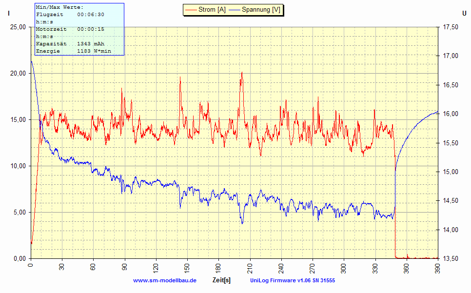

#28 Re: A123 für Eco Royal
Beitrag von Thebi »
Also mein 5s Pack hat genau 401g (nicht verwechseln mit GY401 :D )
Die Spitzen lagen irgendwo bei 25...30A bei Rundflug.

Beitrag von seitwaerts »
Spitzen bei 25A... da war doch was... ich muss sehen, dass mir einer nen Logger leiht... :roll:

#30 Re: A123 für Eco Royal
Beitrag von Thebi »
Habe nochmal in das Logfile geschaut. Es waren doch nur 20A max bei Rundflug.
