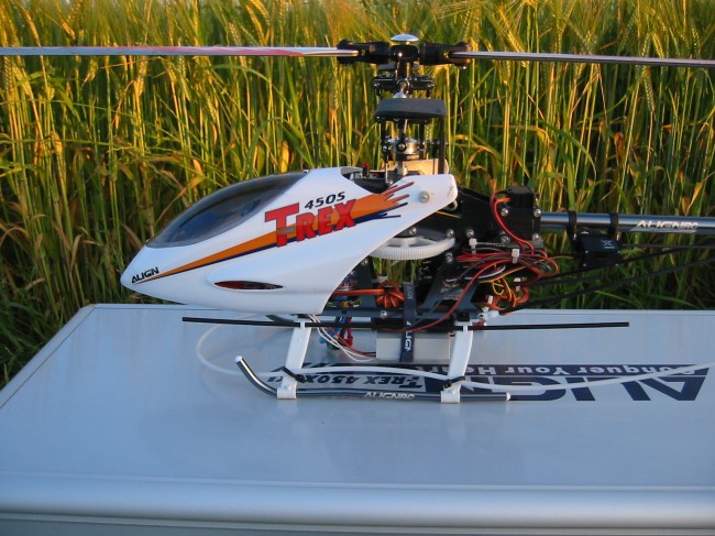

ich habe die Alu-Seitenteile, ist ja der alte 450S. Aber: im Januar konnte ich damit noch mit dem R16scan völlig problemlos fliegen, kein einziges Zucken bei den Servos (was ja bei Störungen hätte der Fall sein müssen). Dann aber zunehmend Zuckungen ab Ende Februar, obwohl nichts an den Komponenten geändert wurde. Danach erst setzte ich den SMC16scan ein, den Jazz, tauschte die Taumelscheibenservos, aber alles brachte keine Besserung. Erst ein Tauschen des GY401 gegen einen Neuen brachte wieder Ruhe, aber nur für 1 Flugstunde. Danach setzten wieder Fail-Safes ein. Ist der GY401 wieder kaputt? Jetzt habe ich die Antennenverlegung geändert, einen BEC-Stützakku dazugepackt und zu Messzwecken ist die OBU (Kontrollelektronik) wieder mit an Board. Damit habe ich zwar keine Fail-Safes mehr, aber teilweise reagiert der Heli nicht sofort, so dass ich vermute, der Empfänger geht bereits in Holds, aber die Ausfälle sind nicht 0,5 Sekunden lang, so dass noch kein Fail-Safe auftritt.
Auf dem Bild zu sehen ist das weiße Antennenröhrchen an den Kufen, weit weg vom Heckrohr. Auf dem eigentlichen Gyro-Halter sitzt nur ein BEC-Schalter, unter dem Heckrohr liegt der Kreisel. Mit der Kontrollelektronik haben wir etwas viele Kabel am Heli, aber die Störungen traten ja vorher auf, noch bevor die Kontrollelektronik mit den ganzen Kabeln eingebaut war (kann also nicht die Ursache für Störungen sein). Empfänger ist gefedert auf Graupner-Schaum, keine Berührung der Antenne an irgendwelchen Komponenten.

Hi Roger,
ich kann leider nicht richtig erkennen, was du in deinem oberen originalen Antennenröhrchen drin hast - hoffentlich nicht die Antenne und wo du deinen Empfänger drin hast. :D Empfänger nach hinten, unten, und die Antenne nach hinten direkt raus und in dem unteren weißen Schlauch legen, besser geht's dann wirklich nicht mehr.
Und zu guter letzt die Ferritperle vom Jazz ganz dicht an den Empfänger verschieben, wenn du dann noch Servokabel übrig hast, wickle es noch mit rein.
Den BEC-Akku brauchst du eigt. nicht beim Rex mit Jazz. :wink:
